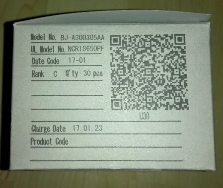

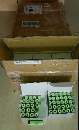

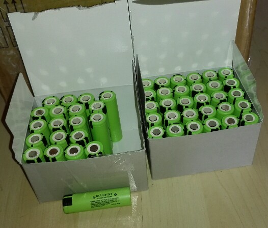

Soooo.... am Miittwoch bestellt, heute gekommen.
Sieht so wenig aus, sind aber 770 Zellen. Je Paket 6x30 Stück.
Produktionsdatum 23.01.2017 also frische Ware. :D

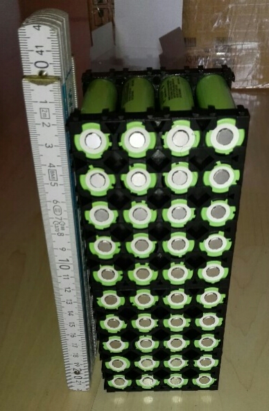

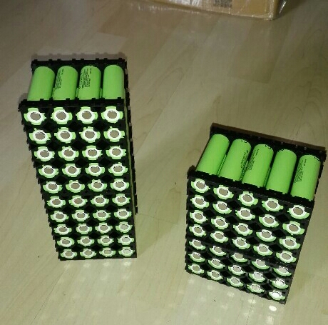

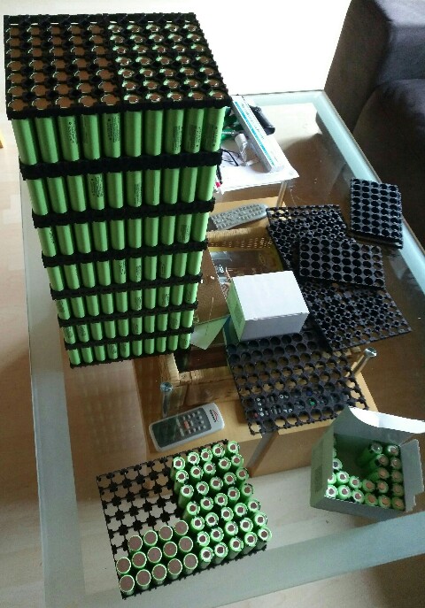

Lego spielen für Elektrorollerfreaks :lol:

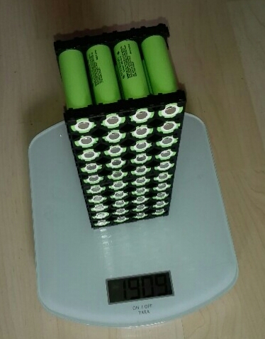

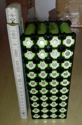

Links 40p (119Ah) Päckchen, rechts 35p (101,5Ah)
Gewicht 119Ah Päckchen ca. 1,9Kg, entspricht einer 60Ah Lifepo4 Zelle, also Gewicht/Kapazität Faktor x 2 bei den 18650ern, also gleiches Gewicht, mehr als doppelte Kapazität ;)
- Preis 116Ah NCR18650PF, 429,2Wh, 100€ & ca.10€ Zellhalter etc. & Arbeitszeit...
- Preis 60Ah Lifepo4, 198Wh, 105€ & 5€ Zellverbinder

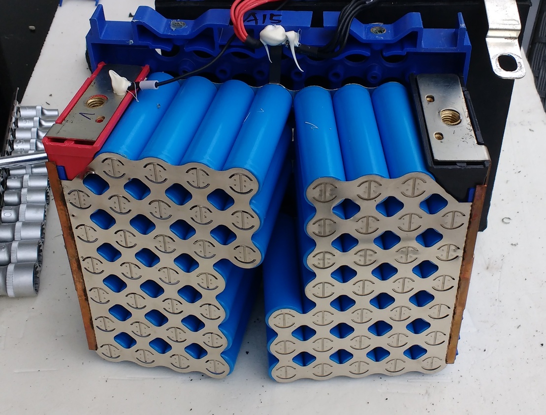

da ich ein ähnliches Vorhaben im Auge habe, hätte ich da ein paar Fragen: Die wichtigste wurde schon gestellt, ich habe aber keine Antwort darauf gefunden. Ist es ein Geheimnis, wo du diesen supergünstigen Preis bekommen hast. Ich benötige 420 Stück, habe auch schon ein Angebot, aber 3,50€ / Akku und mehr, je nach Hersteller. Der Unterschied zu dir ist allerdings, dass ich schon 18650er Zellen habe.
Die 2. Frage wäre, mit was verbindet du die Akkus? Mit vernickelten Eisenbändchen oder ? Bei meinem Akku sind die immer zu 2 Zellen (7,2V) je 30 Akkuzellen zusammengefügt. Verbunden sind diese mit speziellen Laser geschnittenen Dünnblech. Ich kann ja mal Fotos vom zerlegten Akku hochladen. Geht aber gerade nicht, weil das Foto zu groß ist und mit dem Tablet kann ich es nicht kleiner machen :| .

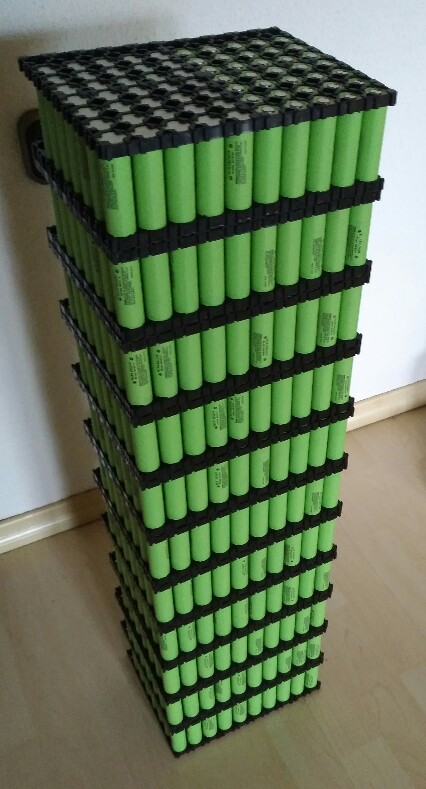

Hab mich heute auf eine Größe festgelegt, ein Block 2s35p, 11 Blöcke.
22 Stück 1s35p Blöcke unterzubringen und vernünftig zu verkabeln ist zu Arbeitsintensiv und verursacht größere Kosten, daher habe ich mich für die 11 x 7,4V Lösung entscheiden.
Die 11 Blöcke werden dann miteinander verschraubt, ist glaube eine gute Kompromisslösung, was Austauschbarkeit einzelner Zellenblöcke angeht.
LxBxH, 736 x 204 x 165mm, wird wegen geplanter aktiver Kühlung/Heizung noch ca 20 - 30mm höher, hoffe passt so ohne größere Probleme in die Baoya.

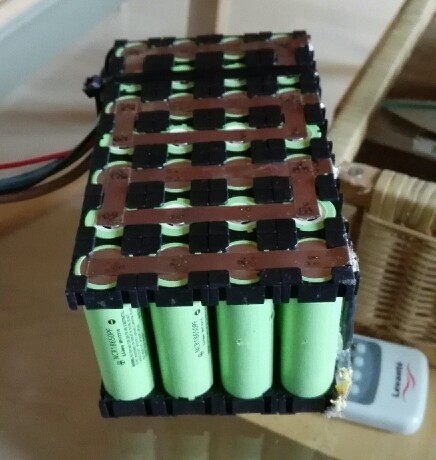

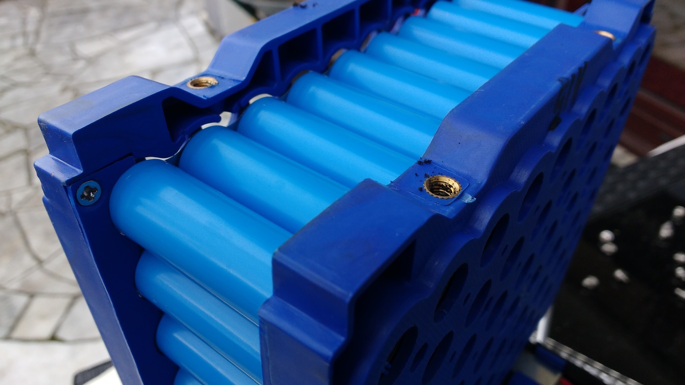

Kaum zu glauben, dass das Riesenteil in einen Roller passt. Das verbinden der Zellen ist mir noch nicht klar. Wenn die Verbindungen da sind, passen die Akkus doch nicht mehr in die Halter. Oder sind die nur zum Abstand-Sichern während des Verschweißens.
Hier mal die Fotos von meinem Akku. Ich hoffe, das Hochladen klappt jetzt.
Leo
VU18650PF
Beiträge: 361
Registriert: Fr 7. Apr 2017, 10:33
Roller: BY-EM05
PLZ: 97
Wohnort: Würzburg
Re: Projekt: Lithium Akku 22s35p aus NCR18650PF
Beitrag von VU18650PF »
Doch, so!
Ist zwar der Akku vom Rasenmäher und anders verschalten, aber vom Prinzip :!:
