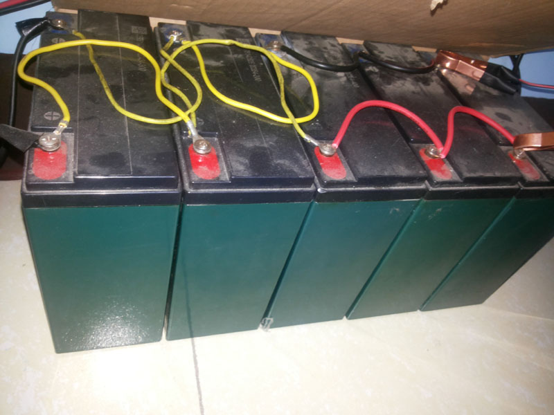

10 Monate stehen und dann 13,2V kaufe ich Dir nicht ab.
Die Bleier werden bis 14,4V geladen, dann rutschen sie wieder in den Ruhezustand um 13/13,3V:
Nach WOCHEN ohne BENUTZUNG eher so 12,6/12,7V.
Nach Monaten eher unter 12V, oder es sind TIANNENG AUS CHINA: :o
Oder Voltmeter mal prüfen.

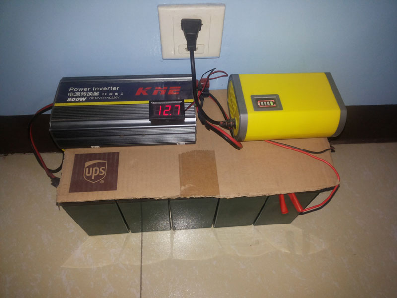

Ich habe die Bleier 10 Monate als Notstrom für Stromausfälle genommen.. sowas hat man hier ab und an..
Hier ist auch die Voltanzeige bis 30V die ich mal erwähnte..
Die Batterien lade ich immer wieder sobald sie auf 12,5V sind, bisher halt nur bis 13,2V dann Ladegerät weg.. voll waren die Bleier seit sie aus dem Bike sind nicht mehr..
Auf Bleier ist Power Inverter und mein 12V Ladegerät..
Guter Tip mit dem Sicherungsschalter.. dachte nicht ich kann sowas nehmen..

cool, Power Inverter ist der Wandler, der mit 12V die Netzspannung erzeugt.
Dann haben die 5 Bleier gute gute 100 Ah. Reicht für 40 Watt und bestimmt 20 Stunden.

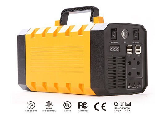

Fürs Bike als Range Extender bzw. um nun immer wieder nach Abschaltung bisschen laden zu können habe ich aber ne Power Box..
12V 26ah LiPo hat USB 12V und 220V Ausgang.. das Teil nehme ich auch für Stromausfälle und Strand :)
Das hat knapp 3kg, ist 10cm x 13cm x 26cm gross, passt gut in die Top Box oder Rucksack. kann man natürlich auch über Solar laden oder über Solar Buchse mit Bleiern verbinden.
Über Notstrom habe ich einen Evaporation Cooler, Notebook, Wifi, Monitor, Licht und Telefon laufen.. das geht so 10 bis 15 Stunden.. je nachdem was alles gleichzeitig rennt.
Mit Box dann eher TV 42" am Abend.. im Eco Mode rennt TV so 6 Stunden.
Also wegschmeissen muss ich den LiPo nicht, falls er im Bike nicht mehr geht.. scheinbar hat er mit 5 bis 10A kein Problem..

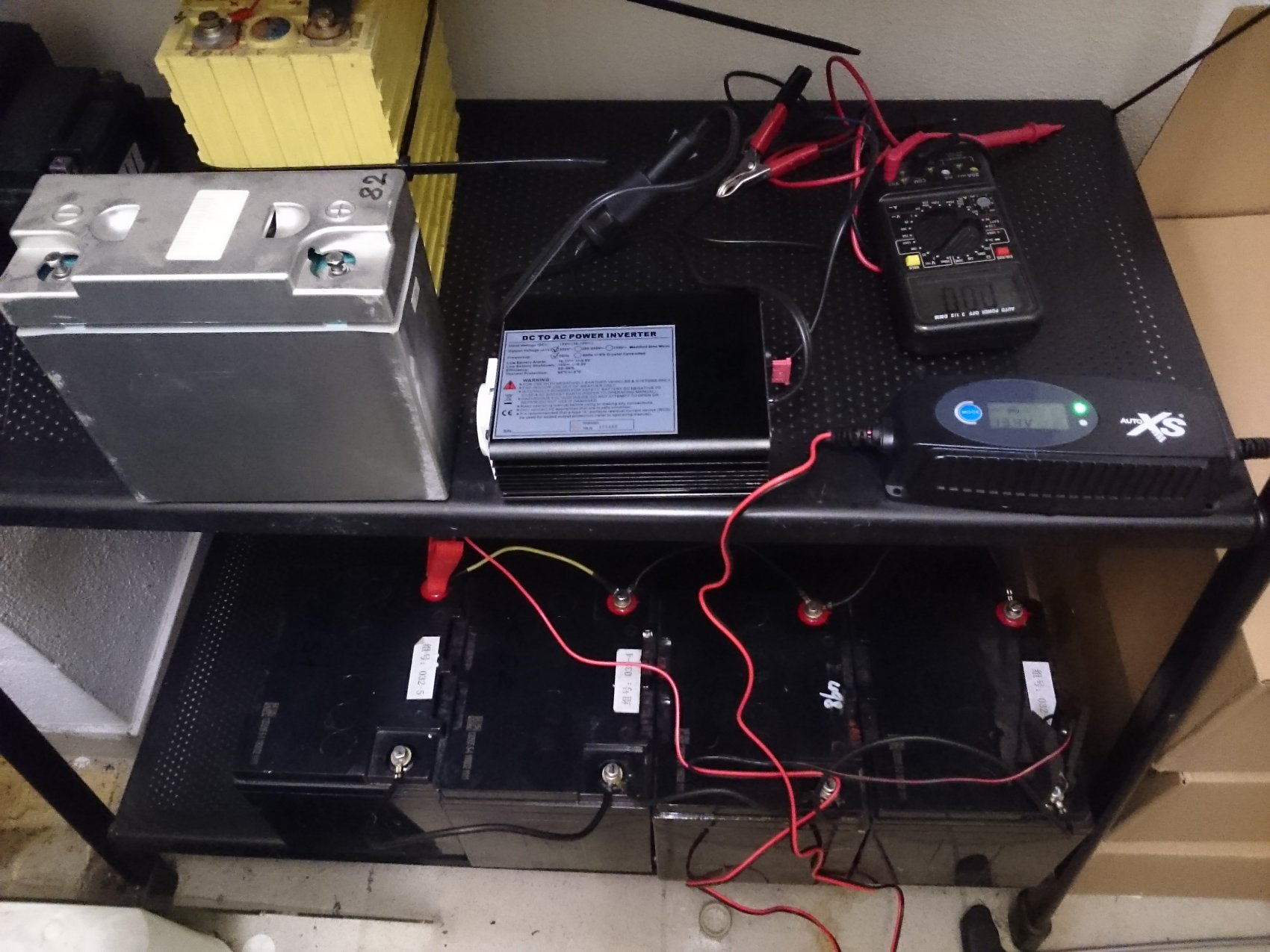

Du bist nicht ALLEIN:
Der graue BLOCK sind vier 20AH Zellen LiFePo4 mit den Bleiern vergleichbar.
Dahinter vier 40AH WINSTON
Unten Notstromversorgung aus vier 38AH TIANNENG für den Wandler DC/AC
Den Range Extender habe ich leider noch nicht.

Falsch ist mein Ladegerät 12V für Bleier.. das hatte ich damals ja wegen gespannten Gummiring nur mit 13,8V gekauft nicht mit 14,5V.. man wollte ja Batterie schonen..
Nach Laden hatte Bleier 14,1V - ne Stunde Später noch 13,2V heute Morgen 13,1V (40ma Display hängt dran)

14,1 V sind okay, später die 13,2 wohl auch. Im Verbund wird er wohl länger auf diesem Niveau bleiben.
Ich denke die sind noch sehr gut.
