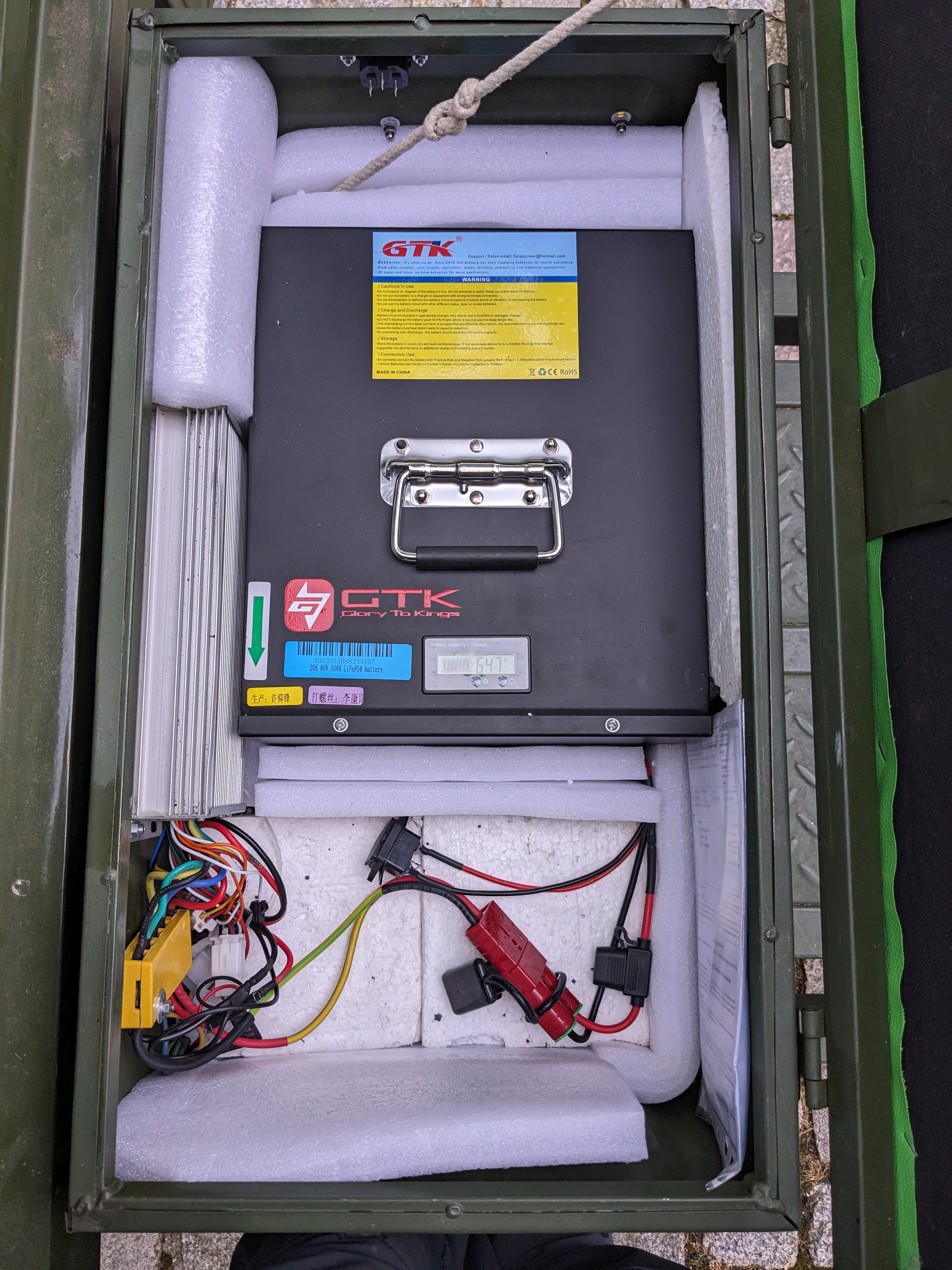

Soweit alles okay, nur die Kabel am Controller sind recht heiß geworden. Bin vorsichtshalber nicht mit voller Leistung und ohne "Gepäck" gefahren.

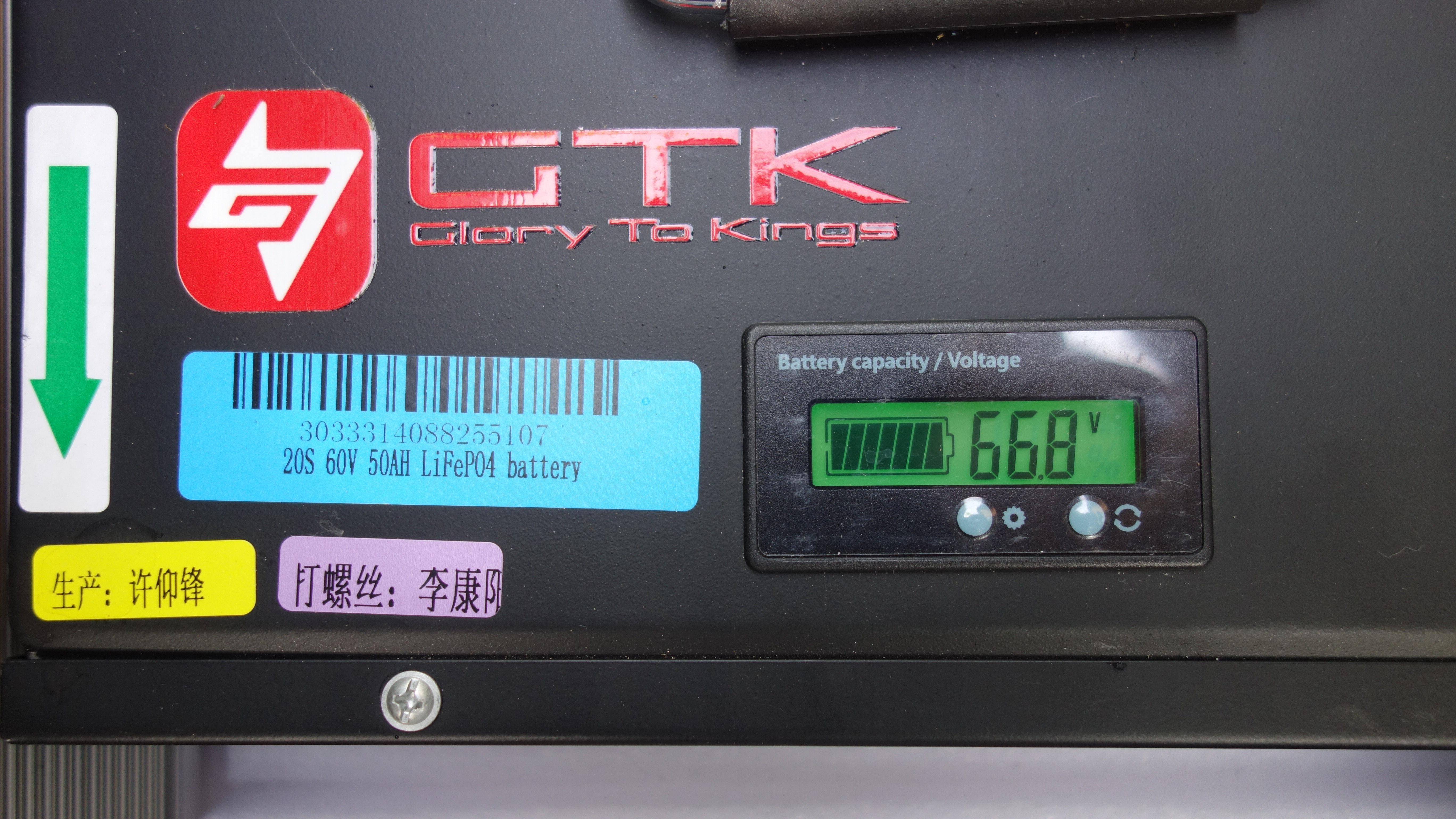

Nach dem Aufladen beträgt die Ladeendspannung jetzt 66,8 Volt. (Anzeige 100%) Die Ladespannung war 73V.
Sollte die Ladeendspannung nicht bei 72 Volt liegen? Ich hoffe mal das sich da, nach mehrmaligem Laden, noch was tut.

Du hast einen 20S LiFePo4 Akku. Die Ladeendspannung sollte in der Tat bei 20 * 3,6V = 72V liegen. Wartet man einige Stunden haben die Zellen nur noch 3,45V//Zelle = 20 * 3,45V = 69V.
Im Bereich von 3,3V/Zelle haben die Zellen eine flache Entladungskennlinie. D.h. der Akku wird bei 66V während der Fahrt länger verharren. Bei 3V/Zelle solltest du es nicht mehr allzuweit nach Hause haben. Bei 2,8V/Zelle = 56V ist dann Schluß.
Soweit alles in Ordnung mit dem Akku.

Die sind auch viel zu schwach (Querschnitt).nur die Kabel am Controller sind recht heiß geworden.

Die Batterieanschlusskabel bis zum Controller sind bei mir okay.Fasemann hat geschrieben: ↑So 7. Jul 2024, 11:53Die sind aktuell in meiner Kette auch das schwächste Glied, selber Hersteller.
viewtopic.php?f=84&t=27724&start=40
Vom Verteiler geht es dann schwächer im Querschnitt weiter.

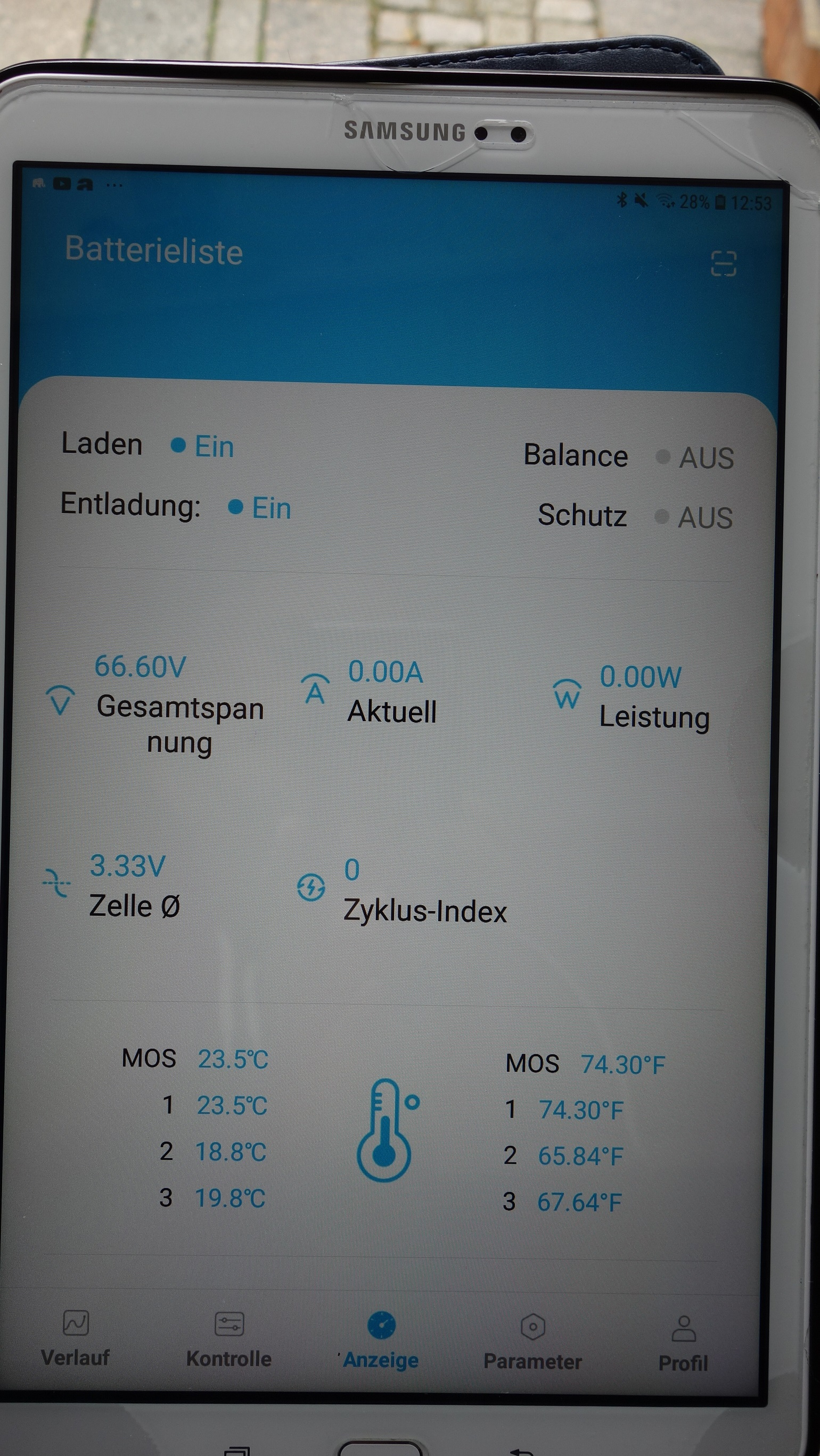

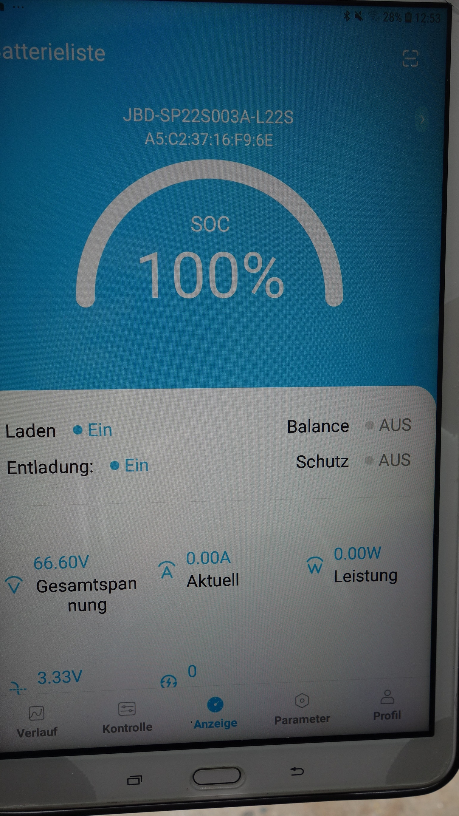

Nun, ich schaltete Balance auf EIN. Kommt eine Zelle auf 3,6V eventuell 3,65V unterbricht das BMS den Ladevorgang. Ich weiß ja nicht, was das BMS mit Schutz meint. Besser ist es vielleicht den Schutz einzuschalten. Vielleicht gibt es ja noch ein Fenster, wo die Einzelspannungen der Zellen angezeigt werden? Stimmt die gemessene Spannung, Voltmeter, mit der angezeigten Spannung überein?

Besser wäre es wohl den Controller unten auf der Stirnseite einzubauen - etwas weiter weg vom Akku. Noch ein wenig zu schrauben für deinen Mann

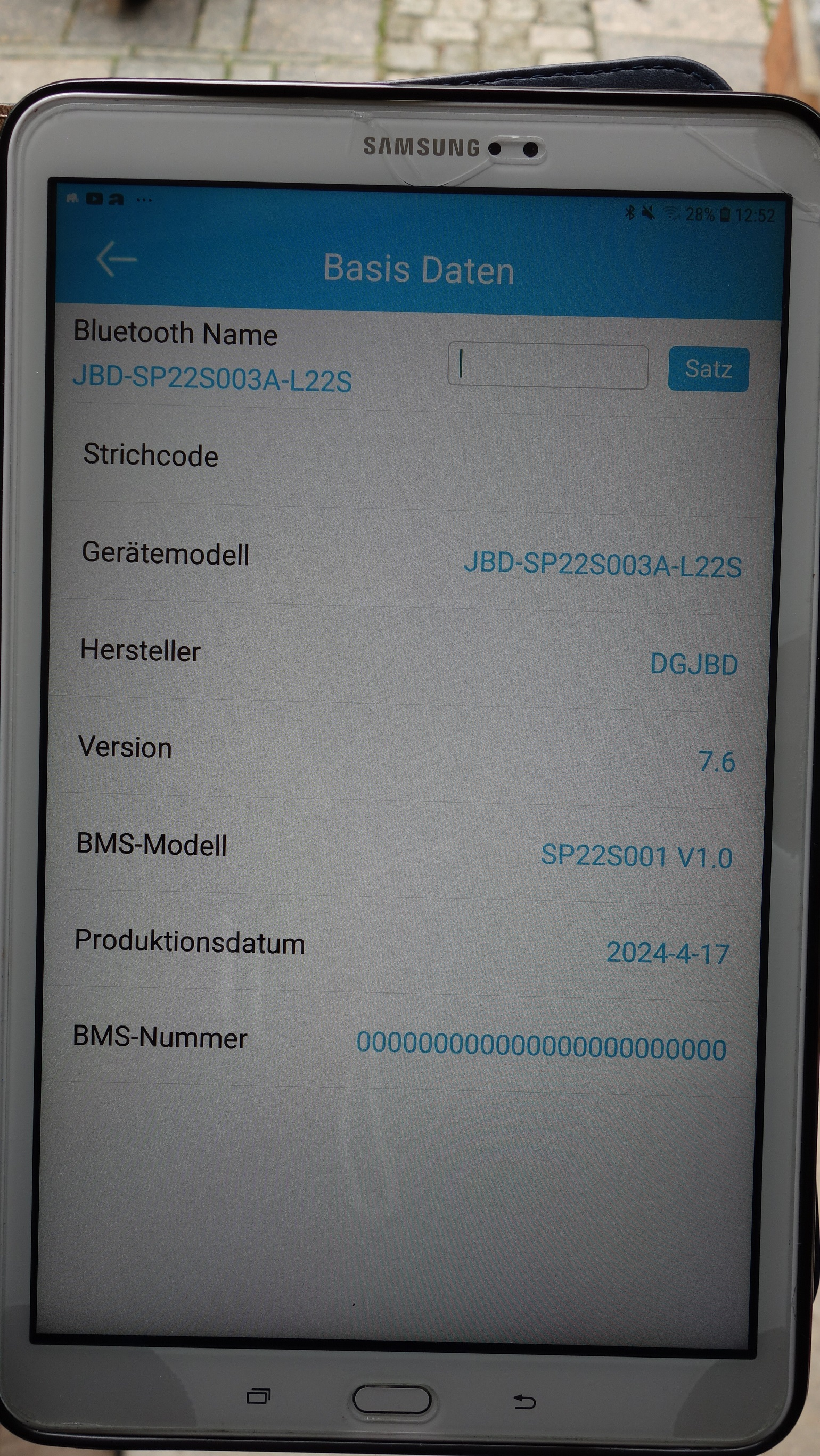

Ein JBD BMS ist eng mit einem Xiaoxiang BMS verwandt.

Ein Fenster, wo die Einzelspannungen der Zellen angezeigt werden konnte ich nicht sehen.
Da müsste ich mal schauen ob es da verschiedene App-Versionen gibt. Die gemessene Spannung, stimmt so.

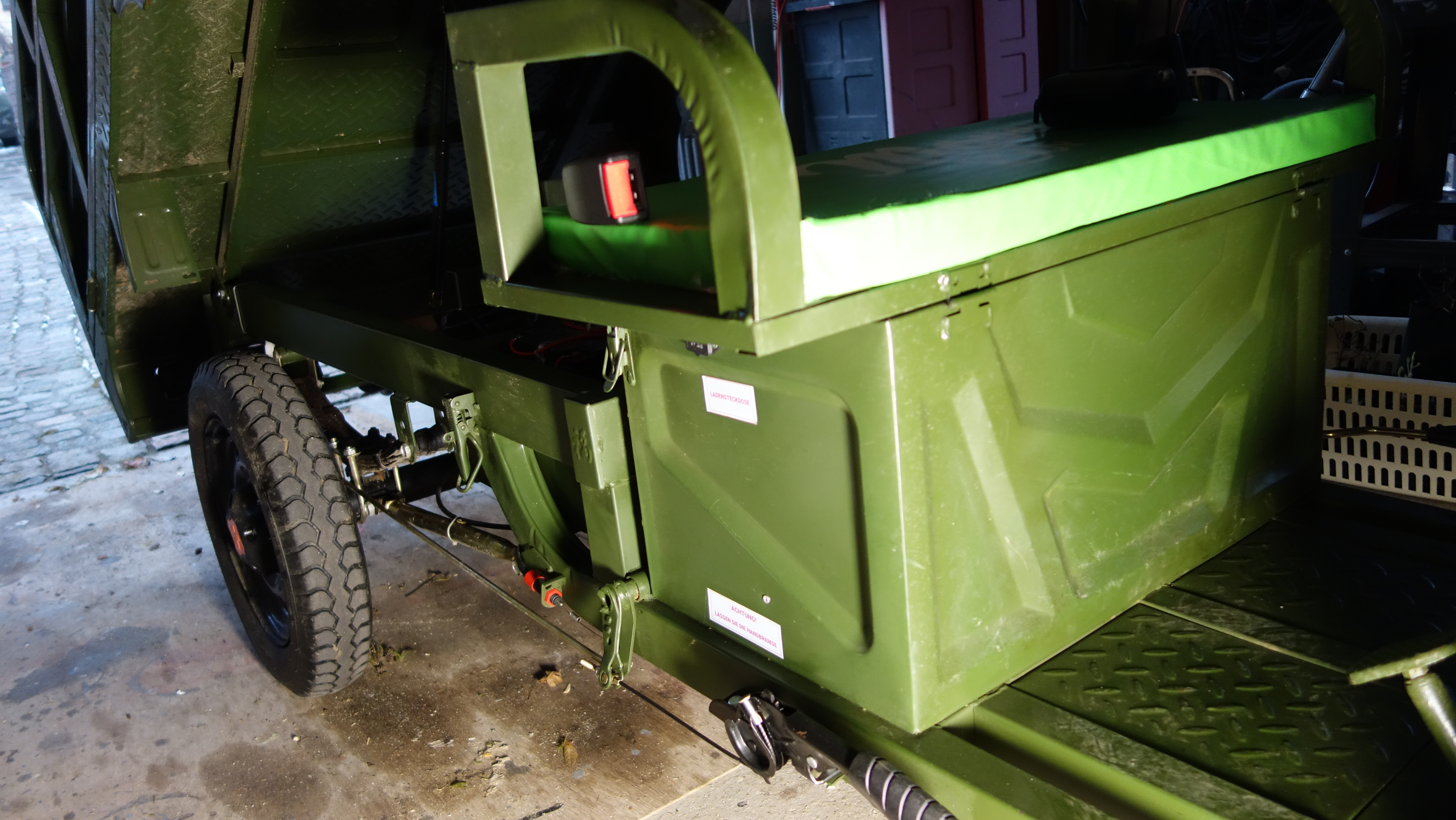

Der Controller hat noch reichlich einen cm Luft zur Batterie, ich weis, ist nicht optimal.
Er liegt aber gut an der hinteren glatten Blechwand an, welche die Wärme entsprechend ableitet.
An den anderen Seiten ist das auf Grund der Prägung ungünstiger.
