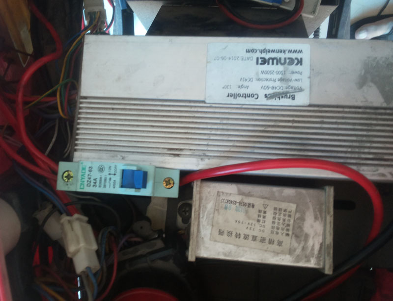

Ich habe mittlerweile einen DC Schutzschalter mit 34a eingebaut, das ist sehr hilfreich um etwas zu machen, spart auch Strom solange Bike steht.
Throttle ist getauscht.
Kabel (Plus/Minus) ist ausgetauscht, allerdings mit je 2 Kabeln da 1 Kabel nicht dick genug war..
Lüsterklemmen statt löten.. Stecker die ein paar mehr Ampere aushalten habe ich leider auch nicht gefunden.

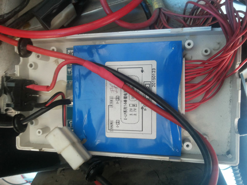

Roller fährt nun recht konstant 15 bis 17km bis sich das BMS abschaltet. Sprich einige Probleme sind behoben, vorher hatte BMS unregelmässig zwischen 4km und 15km abgeschalten.
Ich habe die einzelnen Zellen gemessen bei voller Batterie - alle Zellen waren entweder 2,1 oder 2,2V wobei mein Multitester nur 0,1 Auflösung hat. Rechnerrisch sollten Zellen 2,15V haben -> sah gut aus.
Aktuell denke ich ein paar 18650 Akkus in dem Paket sind defekt. Ich habe 16s 12p Akku - falls ein paar 18650 Zellen nicht mehr gehen fällt die Spannung in diesem Verbund unter Last stark ab und BMS schaltet wegen UnterVoltage die Batterie ab.
Ich werde mir eine Anzeige als nächstes machen mit 4 oder 8 Voltmetern um einzelne Zellen unter Last sehen zu können.
Wobei das eher Interesse am Testen/Basteln ist als es etwas bringen wird. Das Akku Paket möchte ich nicht aufmachen und einzelne 18650 tauschen..
Nach dem Spielen mit dem Akku werde ich wohl meine Bleier wieder einbauen.

Ich habe gestern die Spannungen gemessen am BMS nach 15km Strecke und Abschaltung..
Alle Zellen hatten 3,7V bis auf die erste Zelle, die hatte 3,6V (bei 0,1 Auflösung Multimeter)
-> Ich denke mal die Zellen sind alle gleich gut oder schlecht..
Es lässt sich nicht so einfach die Spannung der Zellen abgreifen.. ich werde wohl keine Anzeige machen um Spannungen unter Last zu sehen.. ohne passende Stecker und ohne einen Schalter zwischen Zellen und BMS gibt es ein gewisses Risiko an 16 kurzen Kabeln etwas hineinzupfrimeln.. und später könnte sich nach einiger Zeit eine Isolierung lösen -> evtl. Kurzschluss -> ist wohl besser diese Kabel nicht anzufassen ohne passendes Material..
Einen Test konnte ich aber machen im Stand mit Voltmeter..
Nachdem ich mit Licht und Motor im Stand aufgebockt die Batterie etwas geleert hatte (mann ist da viel Energie drinnen, bis man da nur 1 Volt Spannung weniger bekommt ohne zu fahren.. das dauert..) habe ich Voltmeter angeschlossen und mit etwas angezogener Bremse Gas gegeben.. die Spannung fällt ab und BMS schaltet wohl richtiger Weise wegen Unterspannung die Batterie ab.. genau sehen kann man es nicht, Voltmeter ist zu träge, denke mal 500ms..
Seit gestern steht Roller nun mit Licht und Blinker eingeschaltet im Hauseingang um die Batterie zu leeren... das macht Roller nun seit 20 Stunden... aktuell 58.1V (leer wäre 44V laut hersteller, Voll 67,2V) Spannung per Zelle aktuell 3,6V bis auf 3,0 oder 3,2V will ich runter..
Ich hatte im Internet gelesen.. nach Problemen mit Batterie steht manchmal nur die Energie zur Verfügung, die man nachgeladen hat...
Denke mal das ist eher unwahrscheinlich.. aber versuchen kann man es ja mal... Batterie leer machen und dann komplett laden...
Falls das nichts hilft -> Bleier
