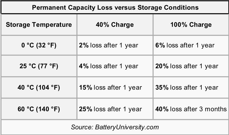

hier noch eine Tabelle zum Thema Kapazitätsverlust bei Lagerung in Abhängigkeit von Temperatur und Ladehöhe.
Geht man davon aus, dass "Unwissende" in vielen Fällen den Akku direkt nach Nutzung zum Laden in die Steckdose stecken, ist er oft 12 Stunden oder länger pro Tag in vollem Zustand "gelagert". Was das hochgerechnet an Verlust auf ein ganzes Jahr bedeutet, kann sich jeder selbst ausrechnen...

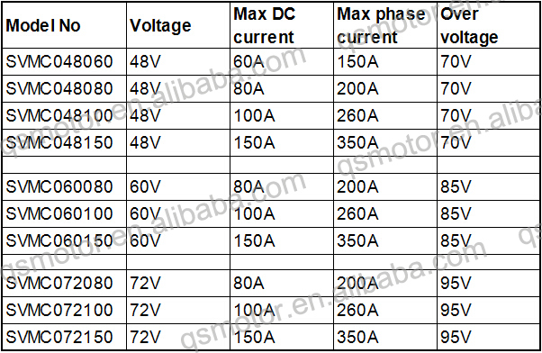

Nun, ich fahre seit gut 2 Jahren den Sabvoton SVMC072150 mit 24 Stück 40Ah CHL LiFePo4 Zellen. Beschleunigt man voll, fließen bei noch niedriger Drehzahl sicher die maximalen 350A Motorphasenstrom. Aber, bei noch kleinen Drehzahlen hat ein BLDC Motor bei Volllast nur 5...15% Wirkungsgrad
. Ab knapp 70% Drehzahl ist der Motorphasenstrom grundsätzlich kleiner als der Batteriestrom
. Und die Motorphasenspannung ist um den Faktor Wurzel 3 kleiner als die Batteriespannung.
Insofern denke ich, dass du mit deinem Batteriepack und neuem Controller ähnliche Fahrleistungen wie ich erreichen wirst, natürlich bei größerer Reichweite deinerseits.
P.S. Und der Sabvoton läuft im Drehmoment Mode. Ist ein feldorientierter (FOC) Controller und beherrscht Feldschwächung (weakening field).
