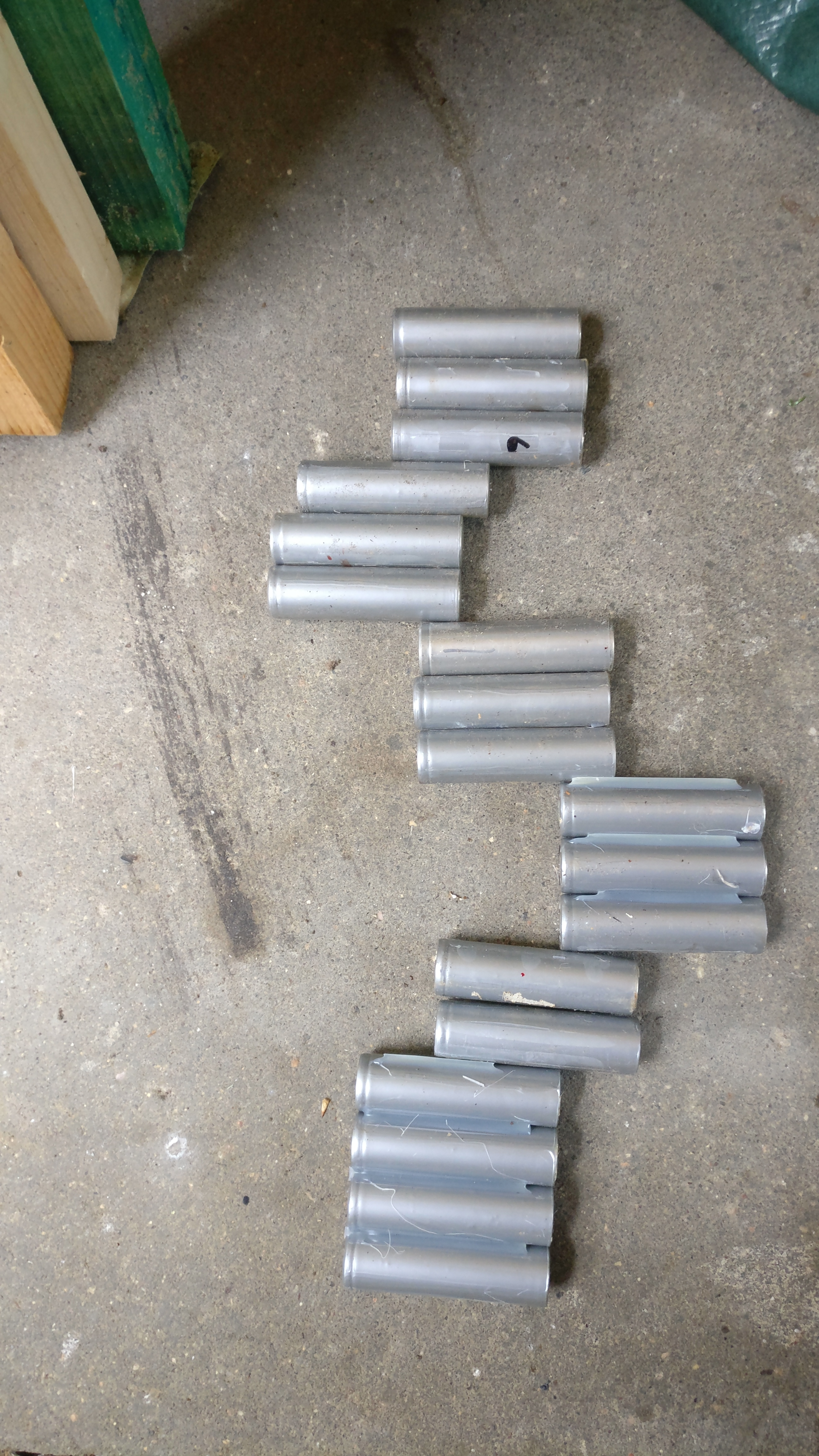

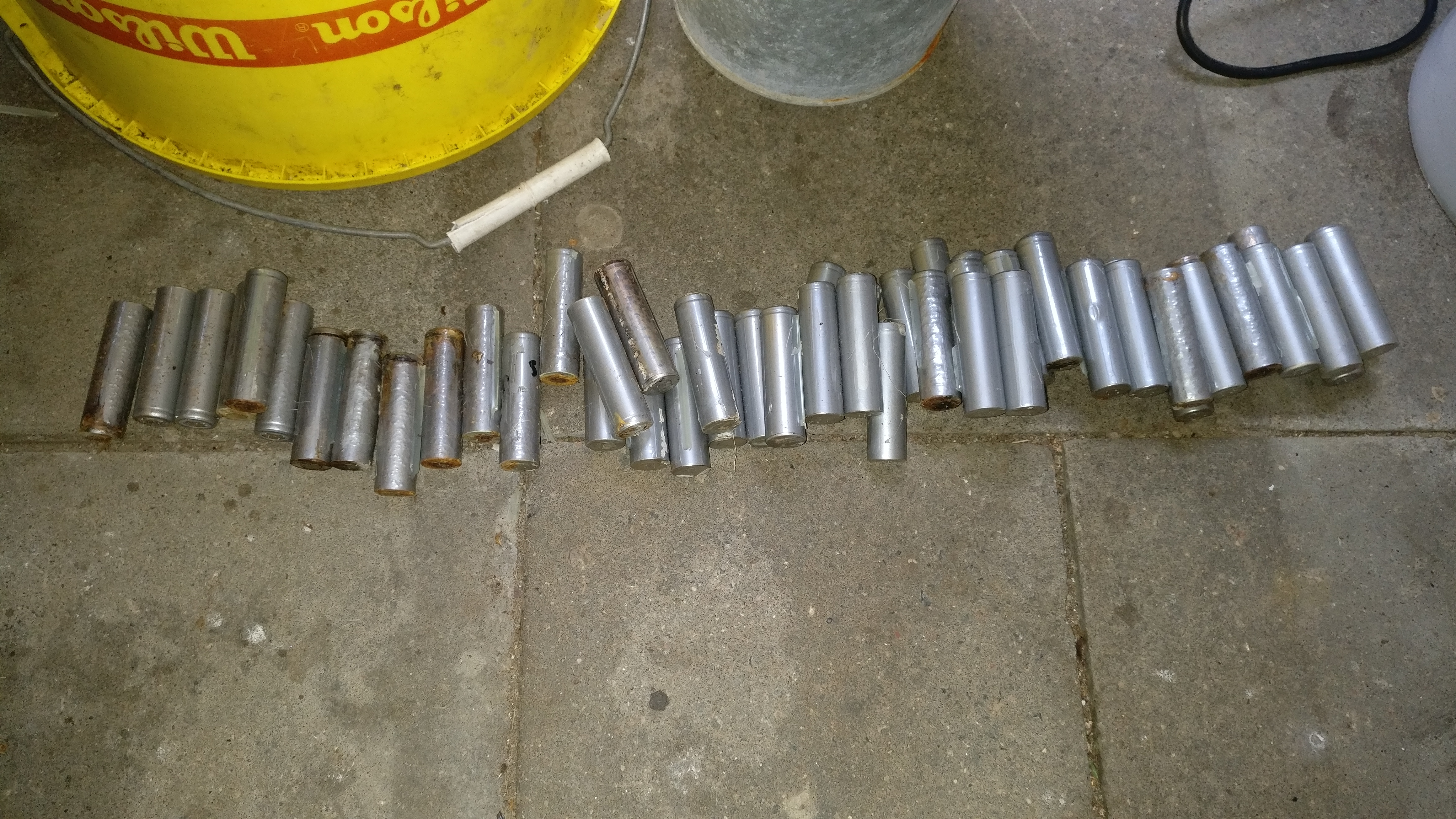

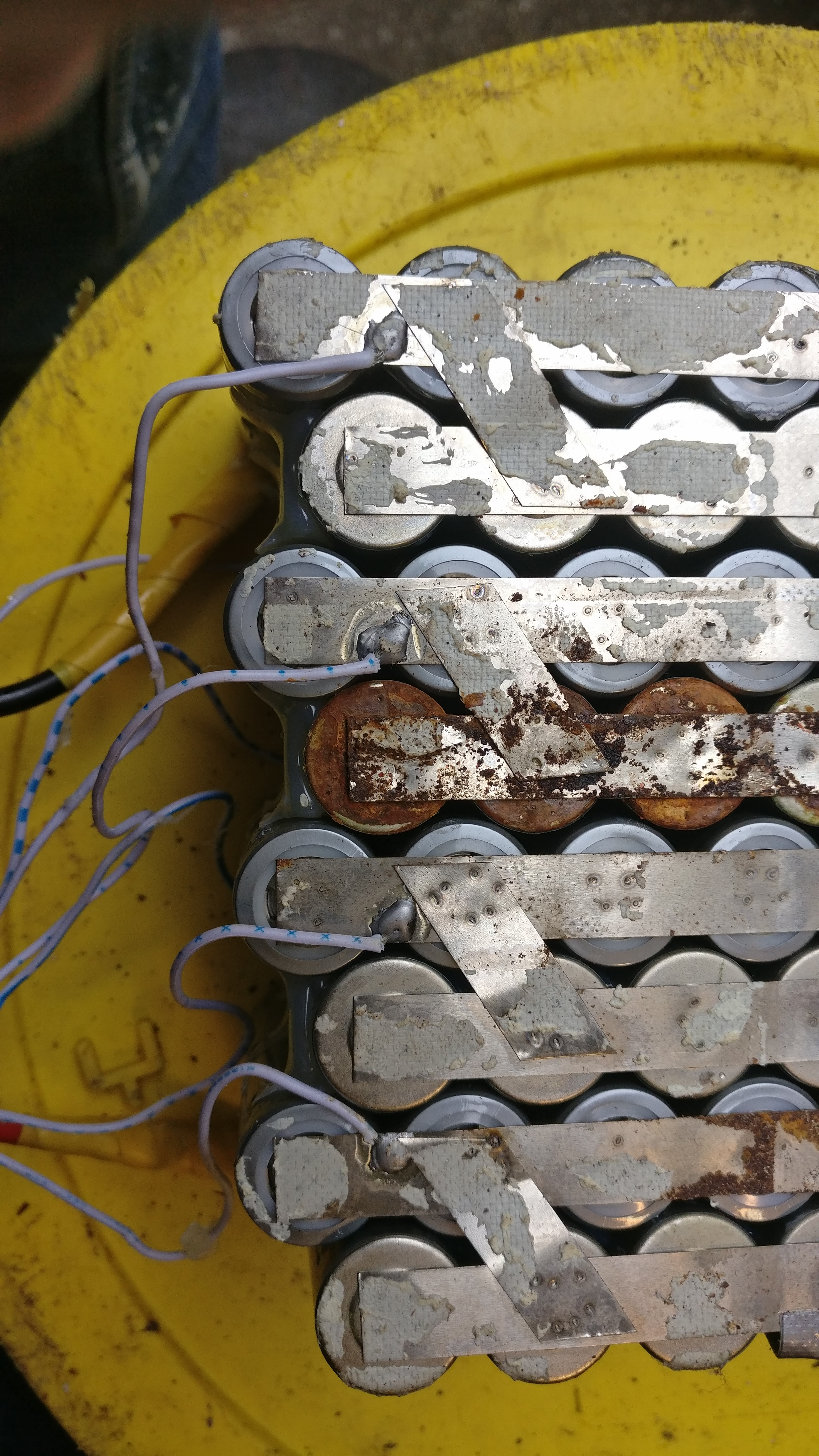

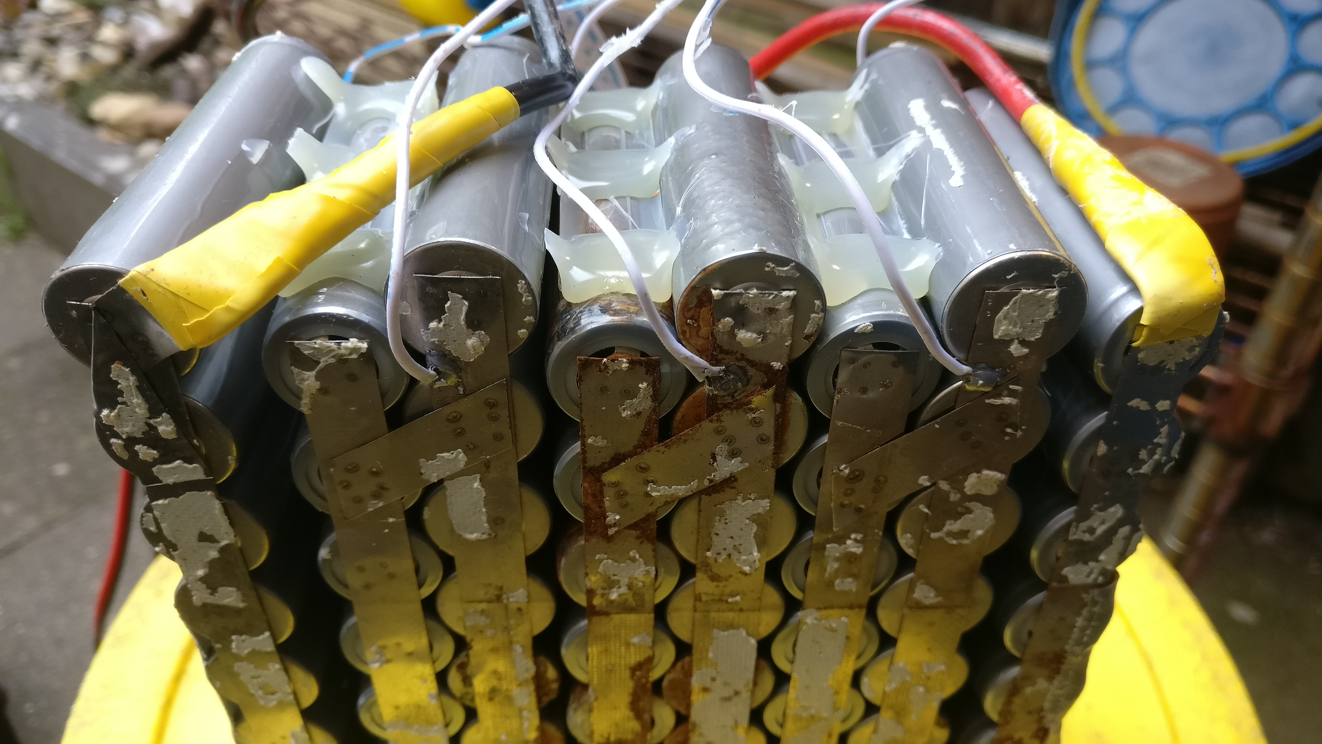

So richtig gut lief der kleine Kerl nie, heute Mal paar Stunden geladen, das Paket wurde merklich warm. Also raus und auf.
Von den 72 Zellen hatten 20 gut Ausschlag in alle Richtung und Rost. Ein paar hatten um die 0,8 V, ein paar sogar 1,7 bis 2,2V. Ende vom Lied, ich habe 18Stück mit 3,76 V und der Rest geht in die Tonne. Aus 2 alten Laptopakkus könnte ich auch noch 6 von 24 Stück retten.
