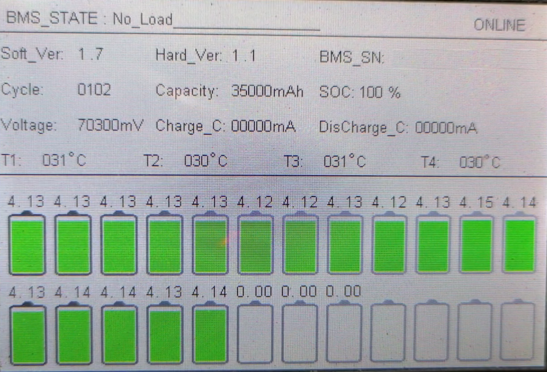

Kann mir einer sagen wie ich den akku messe? Ich hab den multimeter an plus und minus dran , aber zeigt nicht an
deswegen hasse ich bosch die machen alles kompliziert
- Beiträge: 7009
Re: 60v akku ab wann ist er leer
eher der Akku-Hersteller, der das kompliziert gemacht hat.
Bei den Akkus mit Chogori 2 1 5 Steckverbindung ist es oft so gelöst, dass erst wenn ein Stecker (vom Roller oder vom Ladegerät) eingesteckt wird (und das BMS des Akkus dies über den richtigen Stecker-Pin erkennt), die Hochstrom-Pole freigegeben (aufgeschlossen) werden. Vermutlich wird da auch der Ein-/Aus-/Zündschloss-Kontakt zunächst zum Akku-Anschluss im Fahrzeug geführt, um den Akku so "aufzuschließen", wenn das Fahrzeug bewegt werden soll. (ist aber von Modell zu Modell verschieden).
Du hast ja eine Akku-Anzeige im Fahrzeug und 100% werden bei ca 4,1V x 17 ~ 70Volt angezeigt und 0% vermutlich bei um die 3,2 V x 17 ~ 54,4 Volt angezeit, bevor der Motor-Controller den Fahrbetrieb einstellt (52-54V).
Der Akku-Schutz des BMS greift bein noch tieferer Zellenspannung (>3,0V). Nachdem der Motor ausging hat man dann in der Regel noch eine Zeit Licht, bevor das BMS den Akku ausschaltet und dann alles im Roller tot ist, bis wieder aufgeladen wird (was kurzfristig erfolgen sollte).
So lange der Roller-Akku beim Fahren nicht jedes Mal in die 0% gezwungen wird, kann man da kaum etwas falsch machen. Da aber nicht jeder Lust hat, den Roller stromlos abzustellen und dessen Akku im Taxi zum Ladegerät zu transportieren, fährt man nervenschonender mit Akkustand über 20%.
Auch wenn der Akku längere Zeit herumsteht sollte er über 30% und besser bei 60% (optimal geringe Alterung) Ladezustand gelagert und erst vor anstehender Nutzung wieder vollgeladen werden. Ziemlich voll geladen und relativ leer ist die Alterung der Zellen über die Zeit am intensivsten.
Tiefentladung, was katastrophaler Stress für die Zellen wäre, verhindert beim Lithium-Akku das Batterie Management System (BMS).
PS: In der aktuellen Roller-Akkus sind Li-Ion-Zellen, die oft sogar für Entladung deutlich unter 3,0 Volt freigegeben sind. Die BMS führen die Akku-Abschaltung aber meist um 3,0 Volt aus, um Zellenstress zu begrenzen. LiPo-Zellen, die nicht tiefer als 3,3 Volt entladen werden dürften, kommen m. W. nicht mehr zum Einsatz
