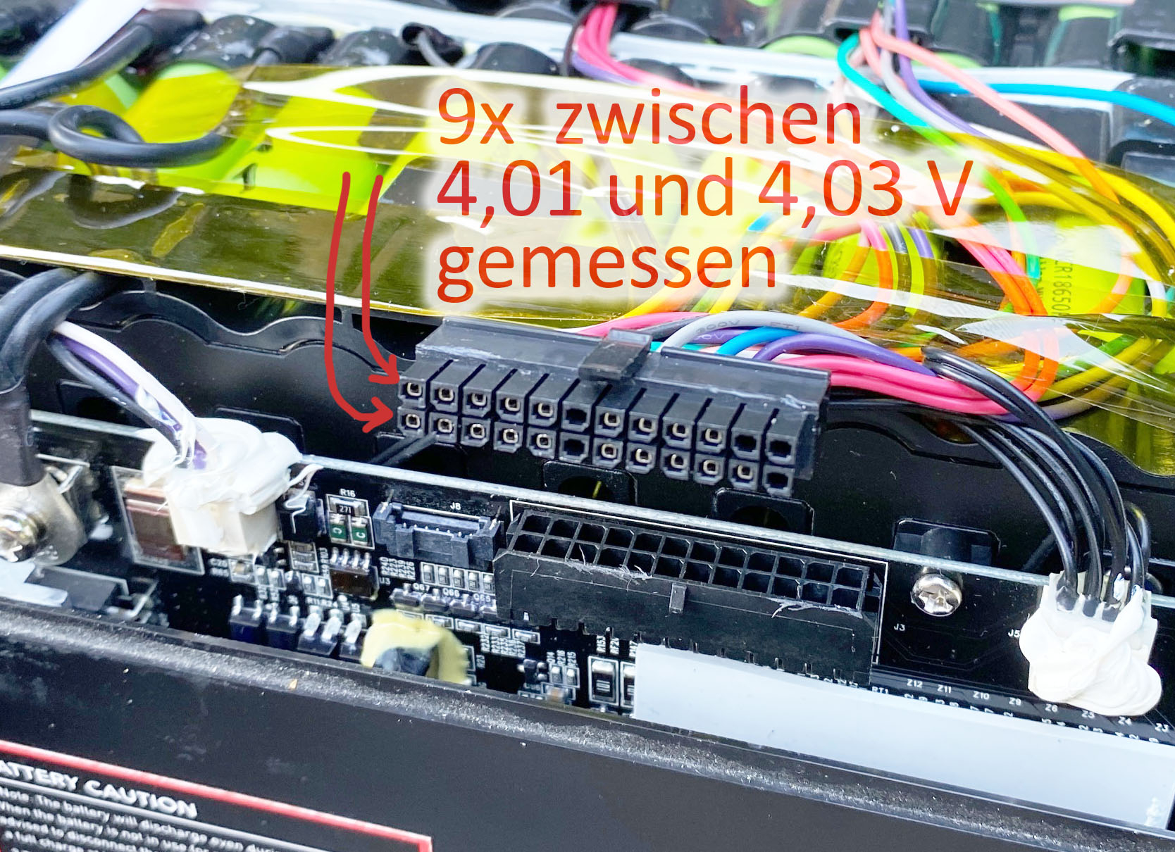

- Zu Hause mal den Akku aufgeschraubt, den breiten Stecker abgezogen und die jeweils übereinander angeordneten Kontakte gemessen: Bei jedem Pärchen messe ich zwischen 4,01 und 4,03 V (s. Foto 1). Allerdings liegen dort nur 9 Zellenblöcke an, was hat es mit dem letzten, einzelnen Kontakt auf sich?
Wenn ich das richtig verstehe, dann sind doch in diesem Akku jeweils 10 Zellen parallel geschaltet und das ganze dann 17 mal in Serie, oder? Müssten dann nicht 17 Doppelkontakte dort anliegen oder werden immer zwei Blöcke zusammen balanciert?
EDIT: Okay, das mit den 17 Kontakten habe ich jetzt aus einem anderen Strang verstanden, aber im Ergebniss bleibt es gleich und ich messe 16 Zwischenschritte mit ca. 4,02 V Zuwachs und komme auf gesamt mit 17 x 4,02 V etwa auf die 68,5 V... Die Zellen scheinen also zunächst mal in Ordnung zu sein.

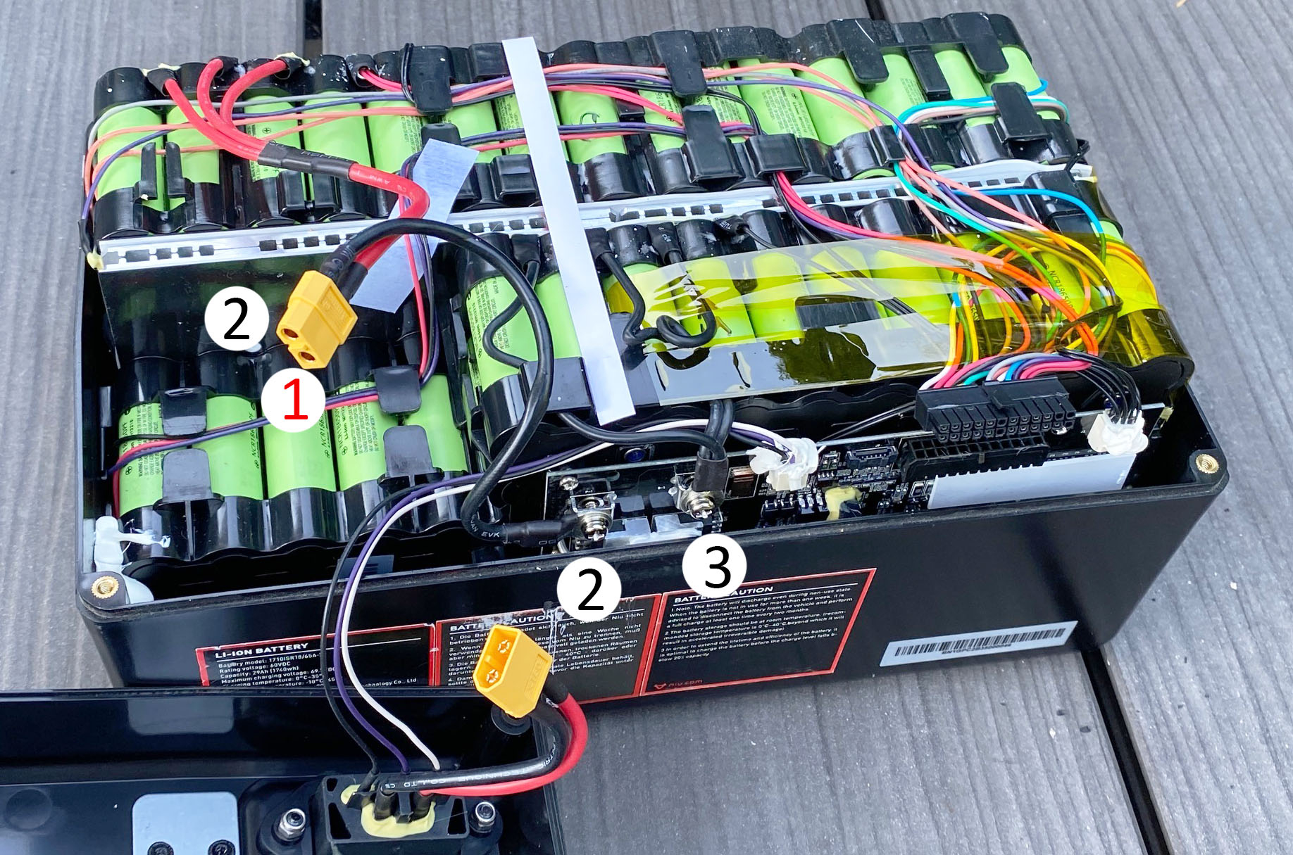

- Solange der breite Stecker abgezogen ist, sind am Akku zwischen + und - 68,5 V messbar (auf Foto 2 zwischen Pkt 1 und 3), am Stecker noch 66,3 V (auf dem Foto zwischen Pkt 1 und 2). Sobald der breite Stecker allerdings wieder im BMS steckt, bleibt der Akku zwar bei 68,5 V (Pkt. 1 zu 3 gemessen), aber am Stecker (Pkt. 1 zu 2) und damit zum Niu sind nur noch 38,5 V, was den Akku aus Sicht des NIUs offline erscheinen lässt.
- Damit ist die vage Hoffnung von @techsoz auf einen "Reset" des BMS wohl zerplatzt und der Defekt scheint nach meiner laienhaften Deutung auf der Platine des BMS zu sitzen oder übersehe ich da noch etwas?

Nur falls du dir wirklich zutraust, die BMS auszubauen, folgendes tun möchtest
und das ist KEINE Anleitung zum beseitigen des Defektes auf/in der BMS:
Zuerst die schwarzen Drähte abmachen, isolieren (Isolierband nach VDE) und mit Etikett beschriften.
Dann die BMS-Platine an den 2 Schrauben lösen. Stecker wie auf dem Bild abziehen. Die beiden Stecker mit dem Isolierkleber, auch abziehen.
Platine herausnehmen. Der Platz/Tisch auf dem der Akku steht, sollte isoliert sein (Holzplatte oder Gummistreifen unter dem Akku).
Ebenso der Bereich auf dem du stehst. Möglichst nichts anderes ausser der Platine berühren/anfassen!
Platine auf einen sauberen gummierten Platz ablegen.
Jetzt fängt der schwierigste Teil, die Fehlersuche auf der Platine an....
Lupe/Vergrösserungsbrille mit LED-Lampe vorhanden? Damit über die Platine sehen. Wo du anfängst (Lötseite oder Bestückungsseite) ist egal.
Auf der Lötseite auf glänzende Lötstellen achten. Das können "kalte" Lötstellen sein....
Auf der Bestückungsseite wird es schwieriger, da dort viele SMD-Bauteile eingelötet sind. (Kondensatoren, Widerstände)
Aber auch 8-beinige Transistoren und ein oder zwei Chips mit ganz feinen "Beinchen".
Dabei auf geschwärzte Stellen achten. Daran riechen. Riecht es verbrannt? > Defekt?
Jetzt gehen die Messungen los. Nur ohne Schaltplan mit den Werten (Ohm bis Kiloohm ect.) sinnlos....
Meine Empfehlung: (ist wie beim Steuergerät in PKWs)
Neues BMS vom Hersteller besorgen, einbauen, anschliessen, Akku neu laden.
