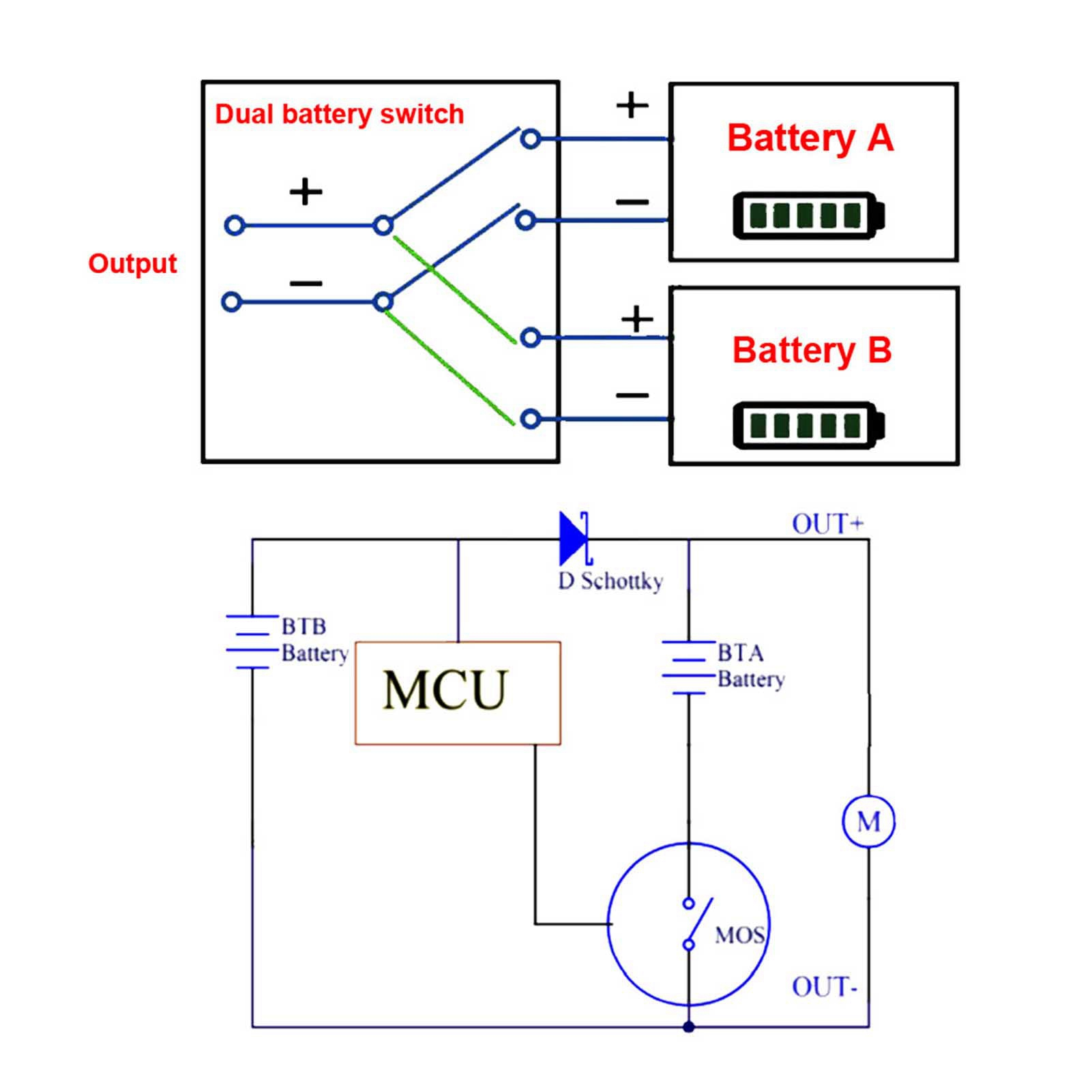

Macht sowas Sinn um einen Zweitakku im Roller anzuschließen? Bei mir haben beide 17S und gleicher Hersteller und ich weiß, das beide auf gleiches Spannungsniveau gebracht werden müssen vor dem Verbinden.

Ein Blick auf das Schaltbild könnte dir bei der Entscheidung helfen.

Das Schaltbild sieht so aus, allerdings sagt mir das leider jetzt wenig, bin nicht so der Elektroniker

Ich sehe das so: Zuerst wird die linke Batterie(B) entladen bis auf ca. 20% und dann schließt die MCU den Kontakt und rechte Batterie (A) wird entladen. D.h. die Batterien werden nacheinander entladen....

Wenn ich mir das Schalt so anschaue, dann eignet sich das Teil wohl nur führ Fahrzeuge, bei denen immer nur eine der beiden Akkus angeschaltet wird und ist bei Fahrzeugen, wie z.B. bei einigen von NIU, nicht verwendbar, da dort die beiden Akkus wohl parallel geschaltet sind.

Die Dual-Batterie-Balancer sind wohl für E-Bikes mit nachgerüstetem 2. Akku gedacht. Es gibt Roller, z. B. von Horwin, wo die beiden Batterien genau nach diesem Prinzip nacheinander entladen werden.
