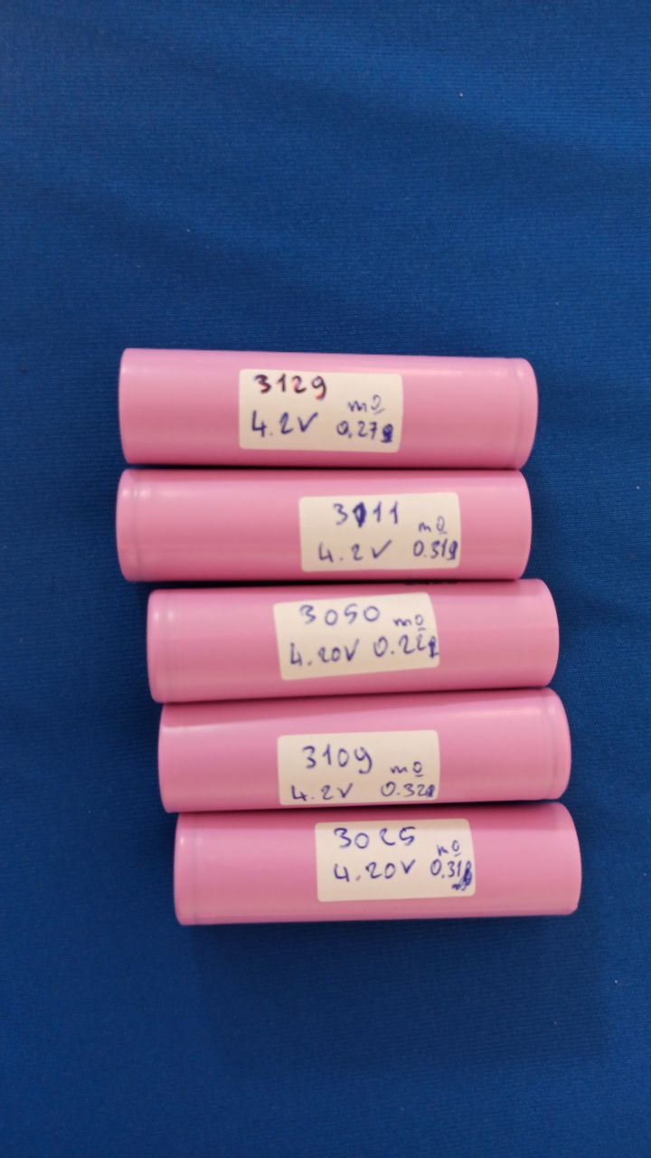

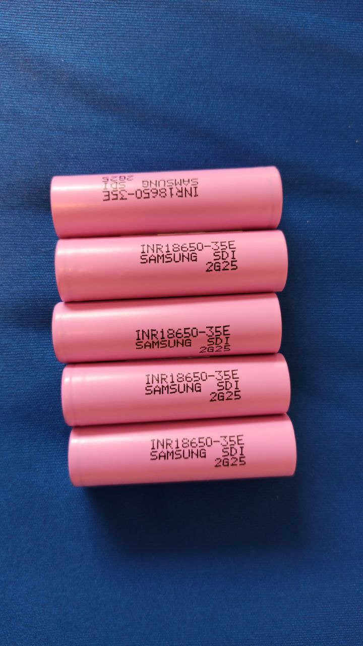

Ich hab die Bewertungen gelesen, sind ok.Würde trotzdem empfehlen eine Probe zu bestellen.
Das war einer der erst Samsung 35e aus China gekauft hat und dann zu mir kam, aus den Zellen kam nicht mal 50%
