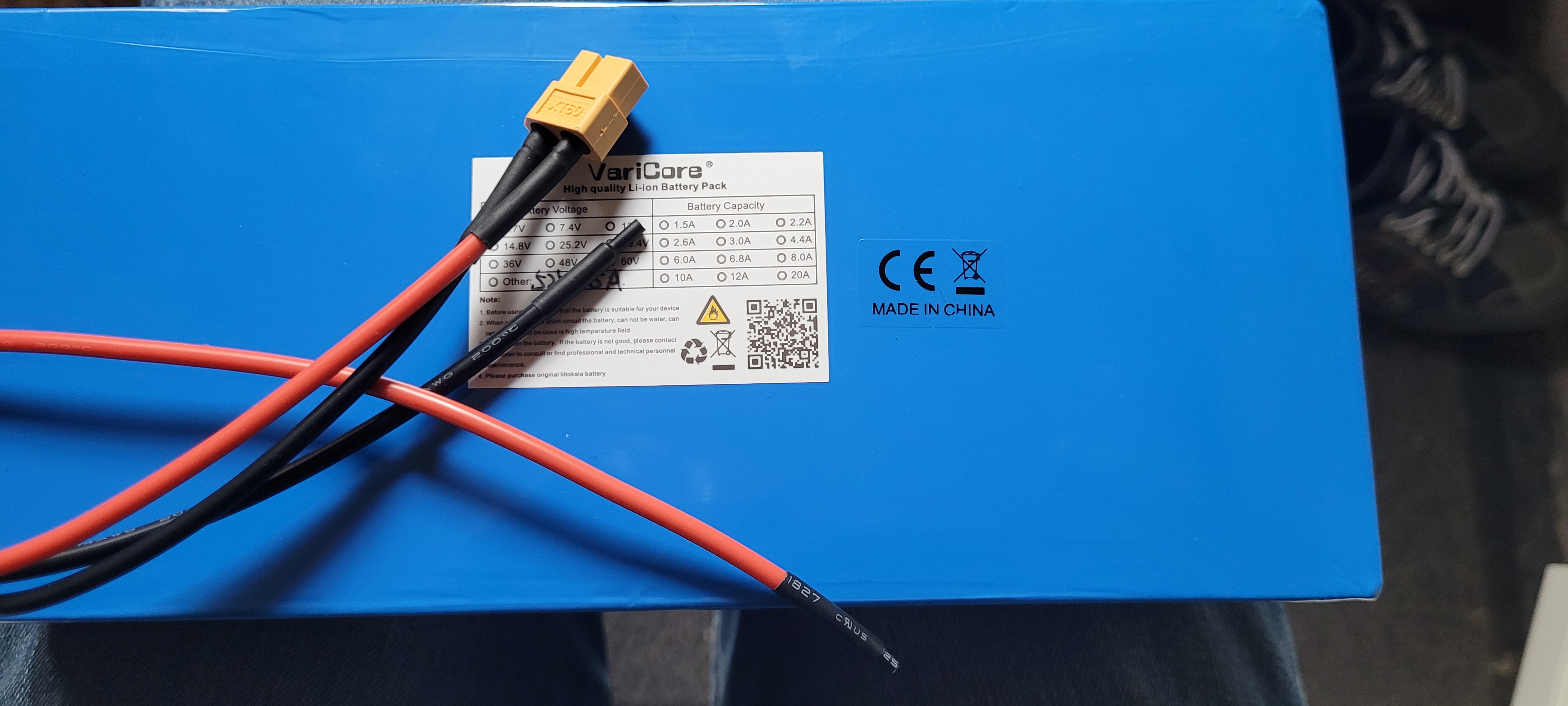

- Beiträge: 7009
Re: Milchmädchenrechnung?
die dicken Kabel aus dem Akku, die in die XT60-Buchse (max 60Ampere kurzzeitig) gehen, sind für den Fahrstrom des Rollers.
Da müsste an die Akku-Zuleitungen im Fahrzeug also ein Doppelkabel mit XT60 Gegenstecker.
Die dünnen Zuleitungen sind der Ladezugang zum Akku. Das BMS im Akku kann damit den Ladestrom und Entladestrom getrennt überwachen und sperren. An die Kabel gehört der Gegenstecker bzw. die Gegenbuchse zum Ladegerät.
Du kannst auch das Ladegerät (mit EU-Stecker) und dem XT60 Ladestecker bestellen, musst aber, wenn an beiden Akku-Kabelpaaren (dick und dünn) dann XT60-Buchsen wären, natürlich aufpassen, dass Du richtig anschließt.
https://www.ebay.de/itm/183836103028?ha ... BM1vHW_slg
Als Gegenkabel: https://www.ebay.de/itm/273090940709?ha ... Sw8Bph29te
Die Kabel für den Ladezugang (des Akkus) kannst Du natürlich auch an die Ladebuchse des Rollers anschließen (sofern der eine hat) und das Ladegerät mit dem dort passenden Stecker bestellen.

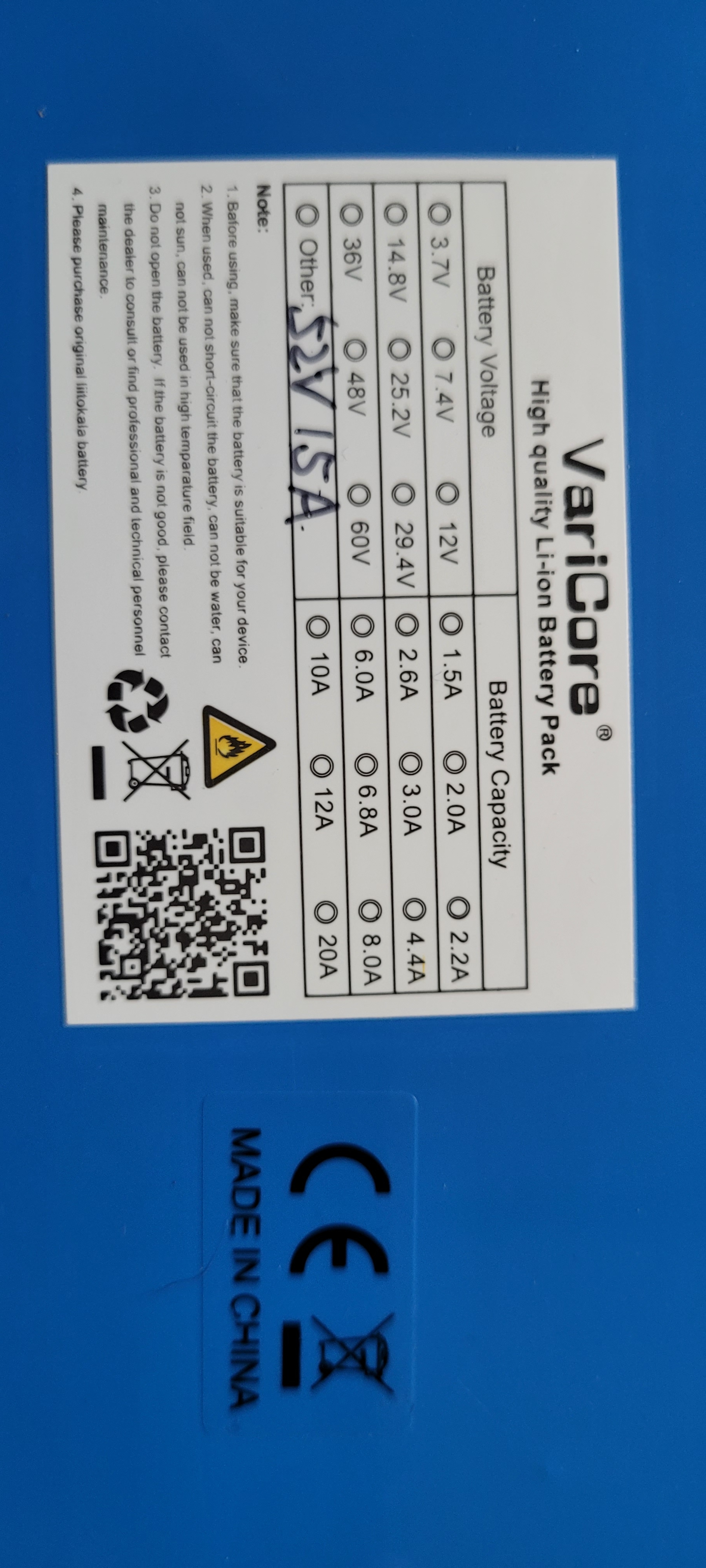

- Beiträge: 38
- Registriert: Sa 23. Apr 2022, 21:20
- Roller: Forca, Bossman S
- PLZ: 47137
Hallo zusammen
Ich will mal den Zwischenstand melden.
An der Ladebuchse vom Roller sind tatsächlich nur zwei Kabel angeschlossen, die zum Akku führen. Das macht mein Leben einfacher...
Am Akkupack ist klar zu erkennen, wo welche Kabel hingehören.
Am zweiten Weihnachtstag mache ich mich wieder auf den Weg zu meinem Roller und werde dann den Akku tauschen. Ich bin mal gespannt auf die Veränderung und werde berichten.
schönen Tag noch und nochmal vielen Dank für Eure Hilfe!
Ludger
Ludger
