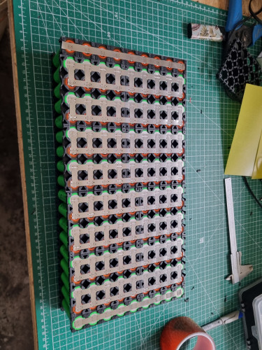

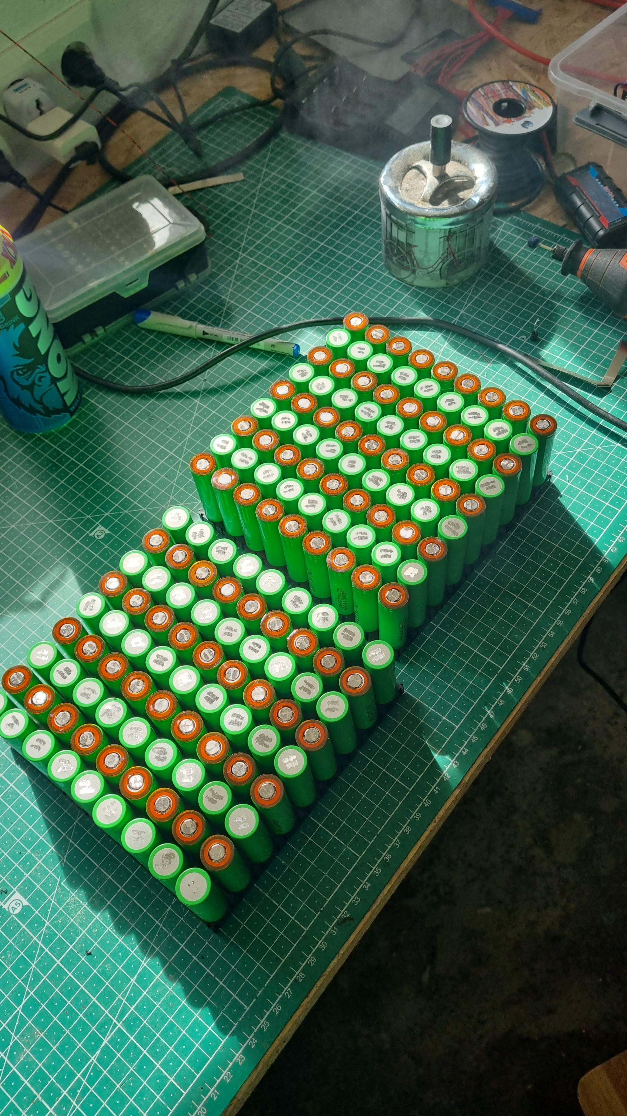

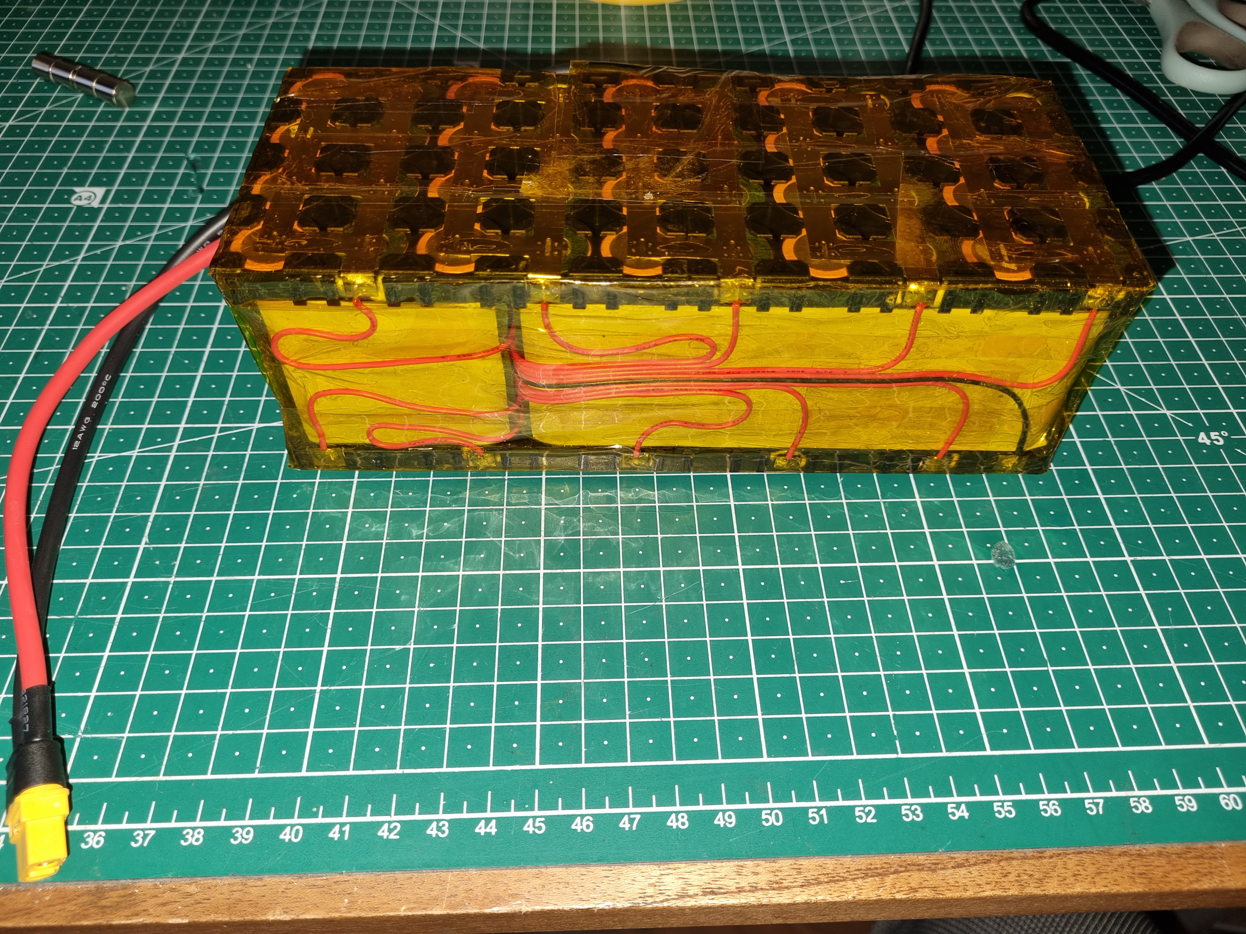

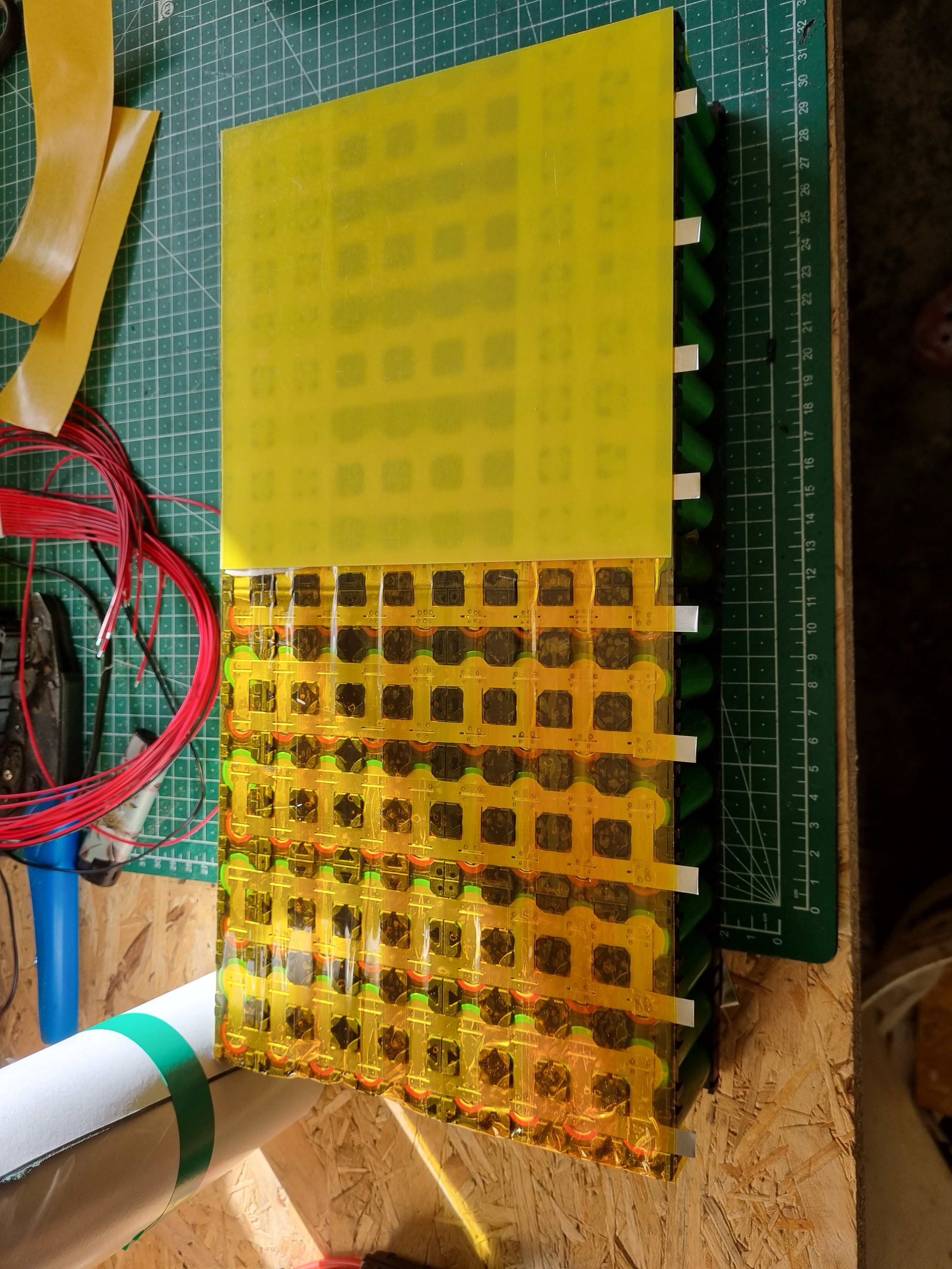

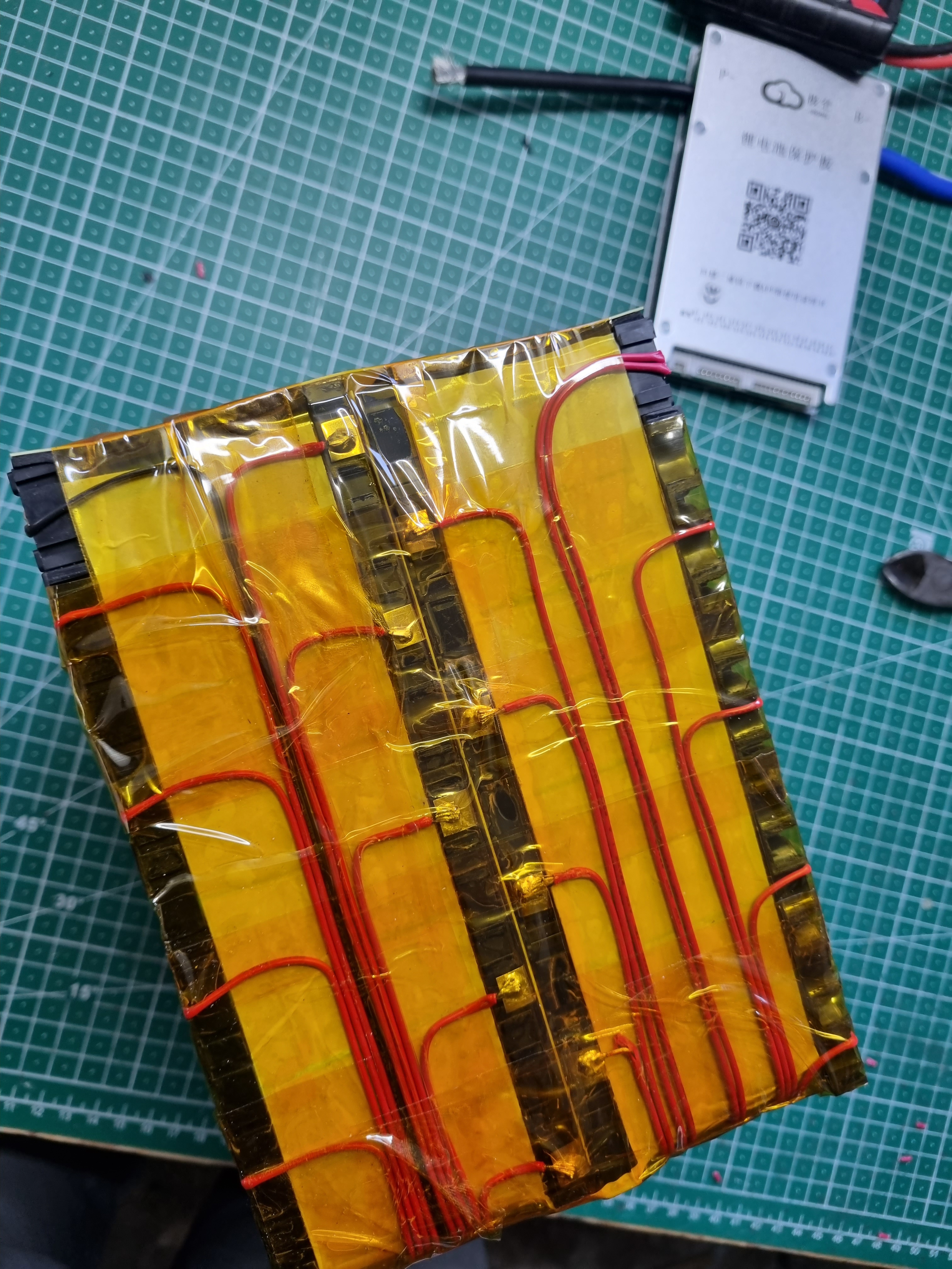

Hallo, also erstmal kurz zu mir, da ich Neu bin.
Ich selber habe seit 4 Jahren E-Scooter Xiaomi und Telefunken, sowie diverse E Bikes selber gebaut, umgebaut usw. Seit 5 Jahren baue ich selber Akkus für alles mögliche von kleinen Scooter über Ebikeakkus bis zu 22kw/h LiFePo4 Akkus für Solar usw.

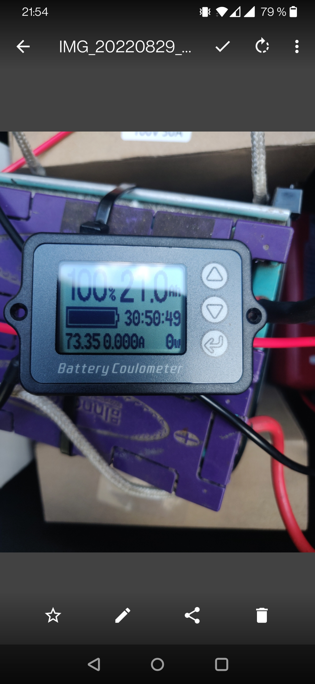

Ich hab für meine Freundin letzte Woche ein Nova E-Retro 60v AGM Roller gekauft. Wie zu erwarten taugen die Akkus nix und wenn ich mit meinen zarten 100kg fahre is am Berg und allgemein die Luft schnell raus. Der Spannungsdrop ist extrem. Selbst bei vollgeladenen Alkus auf gerader Strecke sacken diese laut anzeige auf unter die hälfte ab. Vermute einen Drop von über 10V.

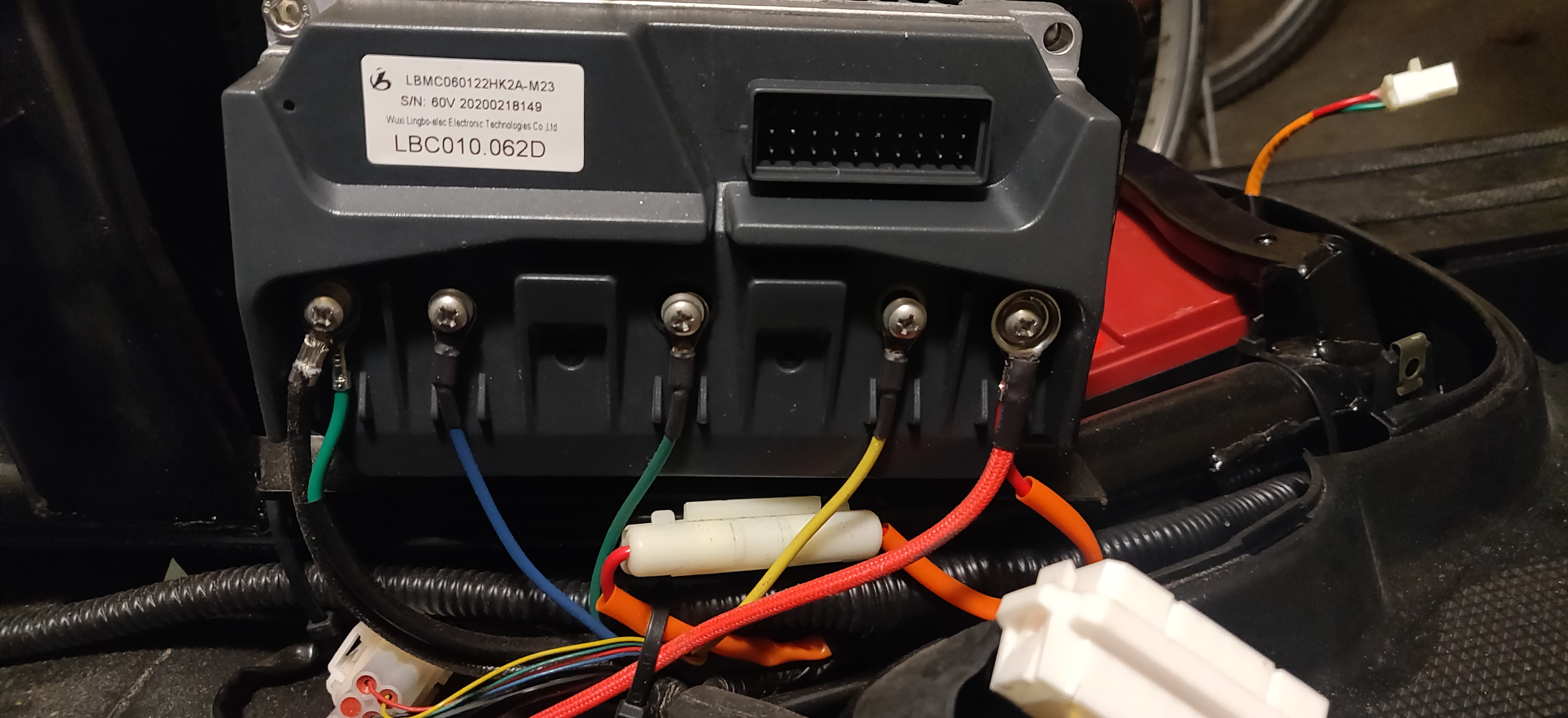

Jetzt die große Frage.. ich hab mich mit Steuergerät usw noch nicht weiter auseinander gesetzt, da ich bis jetzt eher mit Vesc oder KT gespielt habe. Der kleine hat ja einen Lingbo Controller (denke ich). Max Spannung wären ja bei AGM 73,5v. Wenn ich jetzt einen Akku bau würde ich gern einen 18s 12p bauen sprich 42ah bei 75,6v. Wer hat eine Ahnung ob der Controller wegen den 2V Amok läuft oder ob es ihn egal is? Hab mal gesehen, dass einer auf den Controller zugegriffen hat und der 80v als Überspannungsschutz programmiert hatte..

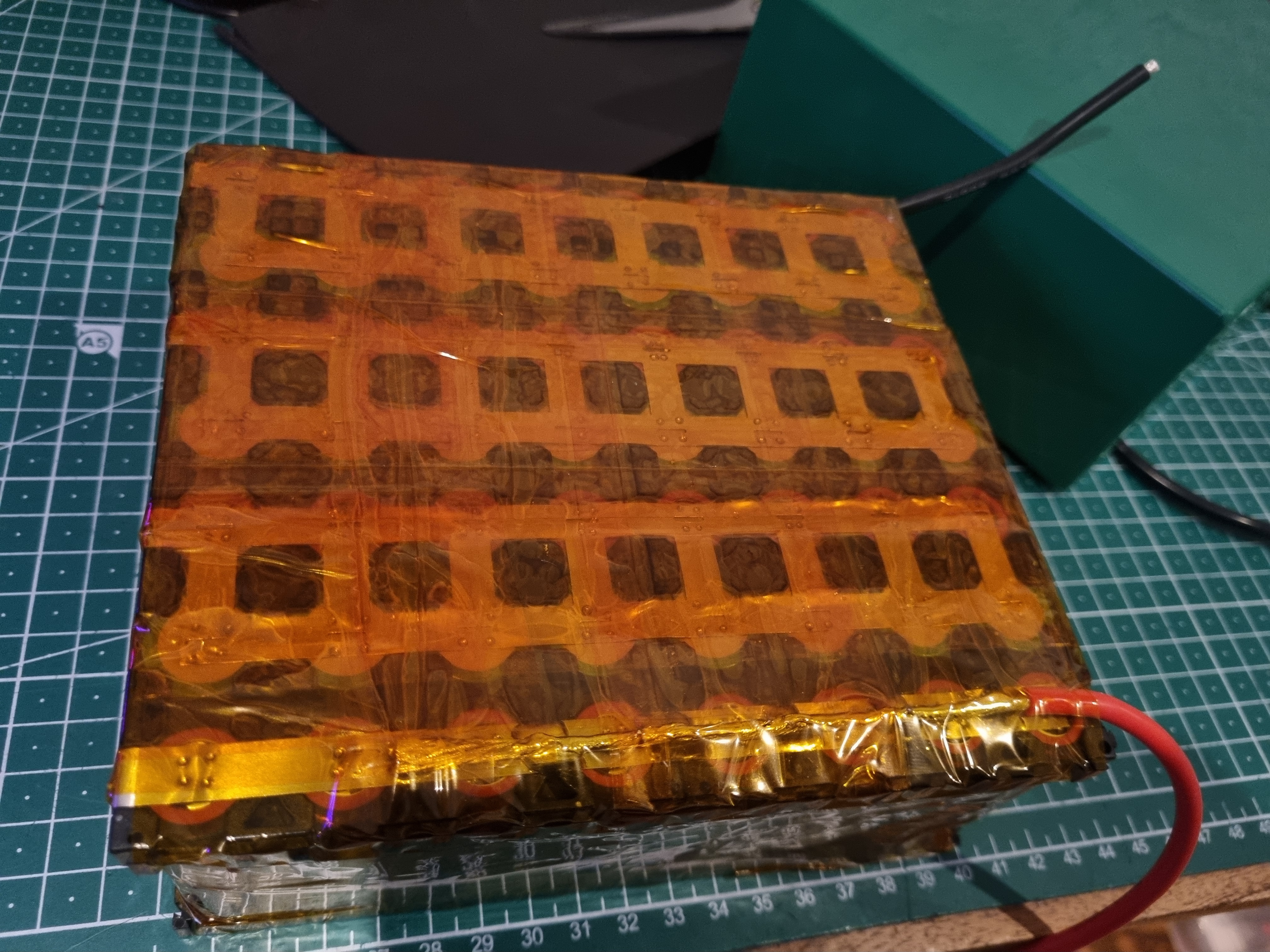

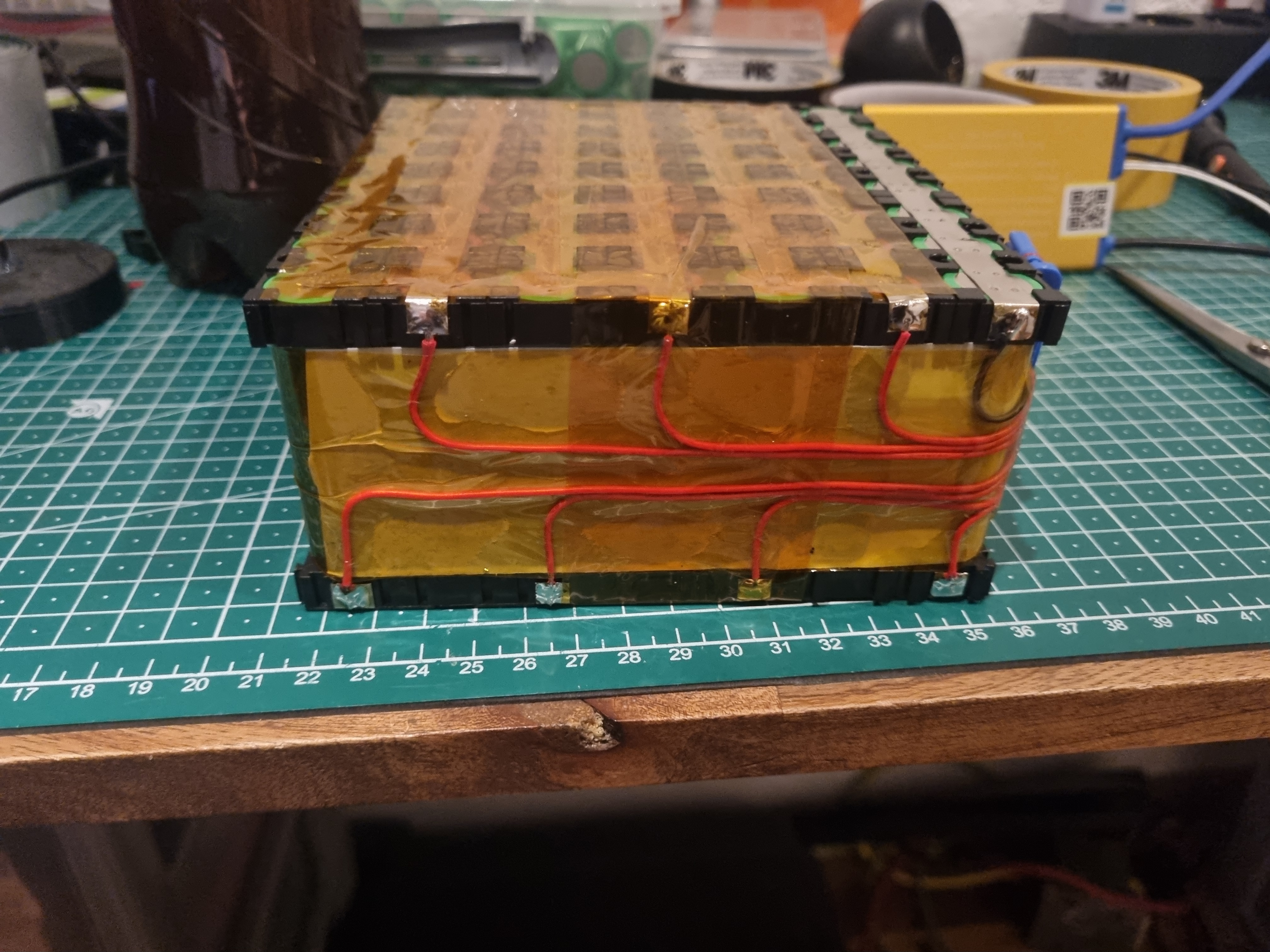

Anbei noch ein paar Bilder von diversen Akkus von mir, sonst kann ja jeder kommen und sagen er hat Ahnung.
Wenn jmd bezüglich Akkus Fragen o.ä. hat der kann sich natürlich gern an mich wenden, ich helfe da wo ich kann.
Lg

Mein von Blei auf lithium umgerüsteter 60V Roller läuft mit seinem alten Controller (nicht programmierbar) mit 18s LiIon / 21s LiFePO4 gebracht auf Vollladespannung 76 Volt problemlos. Wo die obere Abschaltspannung beim Lingbo programmiert ist, kann ich natürlich nicht sagen, aber Elektronikhardware und Motor halten 18s normalerweise aus, da die Spannung unter Last ja kaum 70 Volt betragen wird. Bei mir mit 5 kW sind vollgeladen 68Volt bei 73 Ampere aus 60Ah drin. Motorhersteller geben mindestens 125% der Nennspannung (hier also 75 Volt) für die Motoren frei.
Einige Fahrzeuge wohl auch welche mit lingbo, liefen aber laut der Berichte mit 18s nicht an, bzw. erst mit etwas entladenem Akku.

Geplant is aber 18s12p mit LG MJ1 Zellen und einen JK 80a BMS. Wenns mich rafft kommt ein amderer Controller rein bzw vllt kann ich den der drin is "Überarbeiten", da hab ich mit 80a noch gut Luft.
