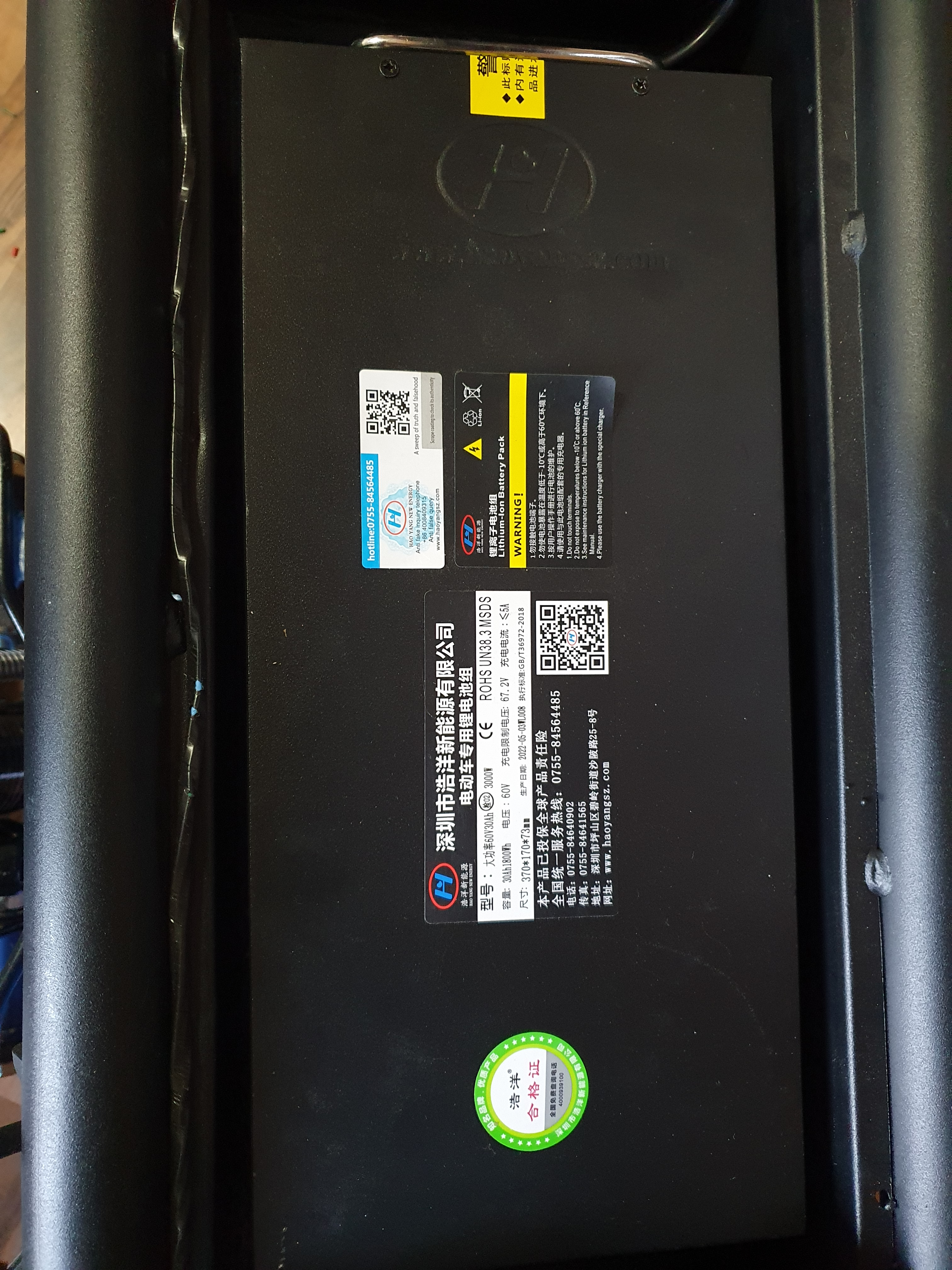

ich habe da mal eine Frage zu der Reichweite meines E Choppers.
Der Motor soll 3000 Watt haben, auf dem Akku steht 60V 30Ah 3000 Watt.
In der Zeile darunter steht 30Ah 1800Wh 60V.
Nach dem Voll-laden wird 67 Volt angezeigt.Die Höchstgeschwindigkeit lag bei 46 Kmh. Die Reichweite liegt ca. bei 35 bis 40 Km.
Kommt das in etwa hin? Ich hatte mir so an die 60 Km erhofft.
Die Fahrstrecke ist eigentlich ziemlich anspruchslos von Schleswig Holstein nach Hamburg also Flachland :D.
Allerdings bin ich wohl mit ca. 90Kg kein Leichtgewicht :oops: .
Da ich auf das Teil noch Gewährleistung habe stellt sich mir nun die Frage ob der Akku tatsächlich die angegebene Kapazität hat
oder eine Reklamation in Frage kommt. Die ersten Fahrten habe ich gedacht das die Reichweite noch zunehmen würde.
In der Bedienungsanleitung steht das die volle Kapazität erst nach mehrmaligem Laden - Entladen zu erreichen sei.
Kann mir da jemand Auskunft geben ob das so in etwa passt?
Mich würde auch interessieren welche Reichweite mit welchen Ah Ihr so habt um das ganze besser einschätzen zu können.
Danke schon mal im Voraus für Eure Mühe!!
Grüße Uwe

Im Sommer sollte der Akku für 50 bis 60km Reichweite gut sein. Jetzt imm Winter bei 5° Cel. ca. 35 bis 40km - das paßt also schon. Vielleicht hat deine Chopper-Bereifung einen höheren Rollwiderstand?

Wenn man einen Verbrauch von ca. 4.0 - 5KWh auf 100km rechnet, Dein Akku 1.8KWh hat, dann ist alles ok. Mehr gut nur im Schritttempo. Da sind die Chinesen sehr erfinderisch bei der Reichweitenangabe.
Der Unsinn, dass Akkus mehr Reichweite bieten nach längerem Gebrauch stammt noch aus Bleizeiten, wo das teilweise zutraf. Bei Lithium-Akkus sind die Unterschiede nicht messbar - und wenn doch, dann stimmt etwas mit dem Batteriemanagement nicht.

der Akku ist auch von der Bauart als 16s (58Volt Nennspannung) nicht gleichwertig mit den 17s-Akkus (61 Volt Nennspannung), die bei anderen Herstellern mit 60-Volt-Motoren zum Einsatz kommen. Je nach dem, wie gut die Akku-Leer Schwelle hier passend zur Akku-Spannungslage eingestellt ist, kann das ettliche Kilometer weniger an Reichweite bedeuten, als bei einem Vergleichsfahrzeug mit 61 Volt (17s) 30 Ah.
Tröstlich ist, dass eine Akku-Leer-Begrenzung vom Fahrzeug bei z. B. 20%-Restladung des Akkus, diesen zumindest für langes Leben schont.
Für maximale Reichweite wäre die (Battery-) Undervoltage einstellbar bis hinunter nach 49 Volt, statt der üblichen 52,5 Volt bei 60 Volt-Systemen.

Die 1800Wh Angabe ist die Akkukapazität (60v * 30Ah). Die 3000W Angabe bezieht sich auf die angeschlossene maximale Last, die das BMS verkraftet. In diesem Falle ist da ein 50A BMS verbaut.
