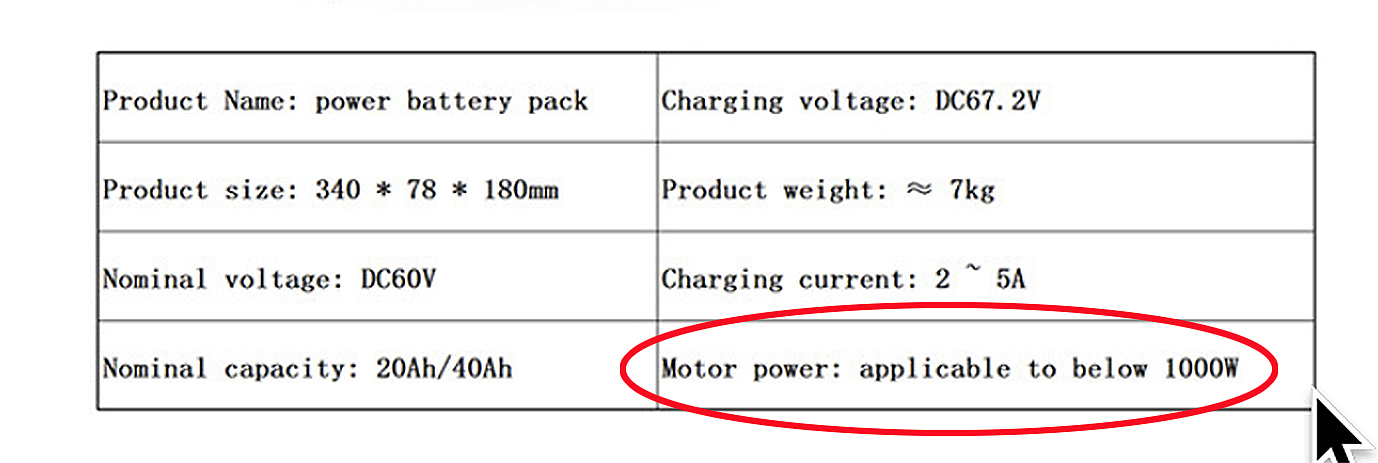

Ich habe bei aliexpress einen Akku gefunden, der vom Aussehen, von den Gehäusemaßen und von den elektrischen Daten genau zu meinem Akku (in einem Citycoco Cobra S3 Trike) passt. Ich möchte diesen Akku gerne als „Reserve” für unterwegs kaufen.
Was mich aber erst einmal davon abhält diesen Akku zu kaufen, ist eine technische Angabe in der Beschreibung zu diesem Akku, mit welcher ich nicht klar komme. Da heißt es nämlich „Motor power: applicable to below 1.000W” (siehe untenstehendes Foto).
Bedeutet das etwa, dass dieser Akku nur für E-Motoren mit bis zu 1.000 Watt Leistung verwendbar ist? In meiner Cobra S3 stecken aber zwei Motoren mit jeweils 2.000 Watt, das würde dann wohl nicht funktionieren, oder?

Auch wenn die Akkugehäuse und auch die Bestückung identisch erscheinen, so können doch völlig unterschiedliche Zellen verbaut sein. Und die können sich erheblich unterscheiden. Jede Zelle hat einen max. Entladedauerstrom der für eine Einzelzelle zwischen 5 und 30 A differieren kann. 1000 Watt Maximalbelastung ist aber schon ziemlich mäßig.

.e-lobo hat geschrieben: ↑Sa 11. Mär 2023, 18:49Hier der Link auf den besagten Akku:
https://de.aliexpress.com/item/10050049 ... 39d1742351
Mit 20 Ampere kannst Du nichts anfangen.
Nennspannung:60V
Batterie gewicht:Über 7kg
Kapazität:20Ah/40Ah
Entladestrom:20A
Batterie typ:Wiederaufladbare lithium-ionen batterie.
Ladestrom:3A
Ladespannung:67,2 V
Ladestrom:Standard 2A, maximale 5A
Gruß Conny

Ich hab' zugegebener Maßen nicht viel Durchblick bei Watt/Volt/Ampere & Co., darum gehe ich jetzt mal davon aus, dass du mich vor einem Fehlkauf bewahrt hast. Vielen Dank dafür!!!

Bitte gern geschehen, Formel > 60 Volt X 20 Ampere = 1200 Watt. Damit zieht er nicht die Wurst vom Teller.
Entladestrom sollte mindestens 60 Ampere betragen. Lieferzeiten können bis zu 3 Monaten betragen.
