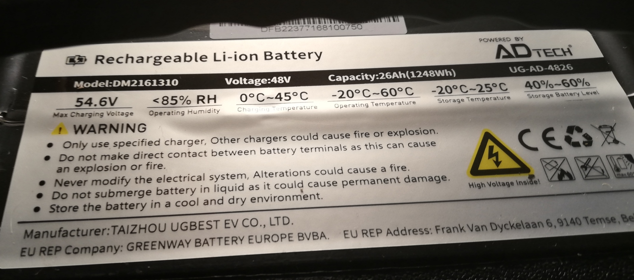

Hallo an Euch,
habe wieder eine Frage an Euch :
Die Akkus von meinem NOVA MOTORS eRetro Star LI haben lt. NOVA 26 Amper.
Auf dem Etikett finde ich darüber keine Angabe.
Bilder im anbei.
Vieleicht kann Jemand mich Aufklären.
Vielen Dank im Voraus
Wilfried
Mein Akku Wieviel Amper?

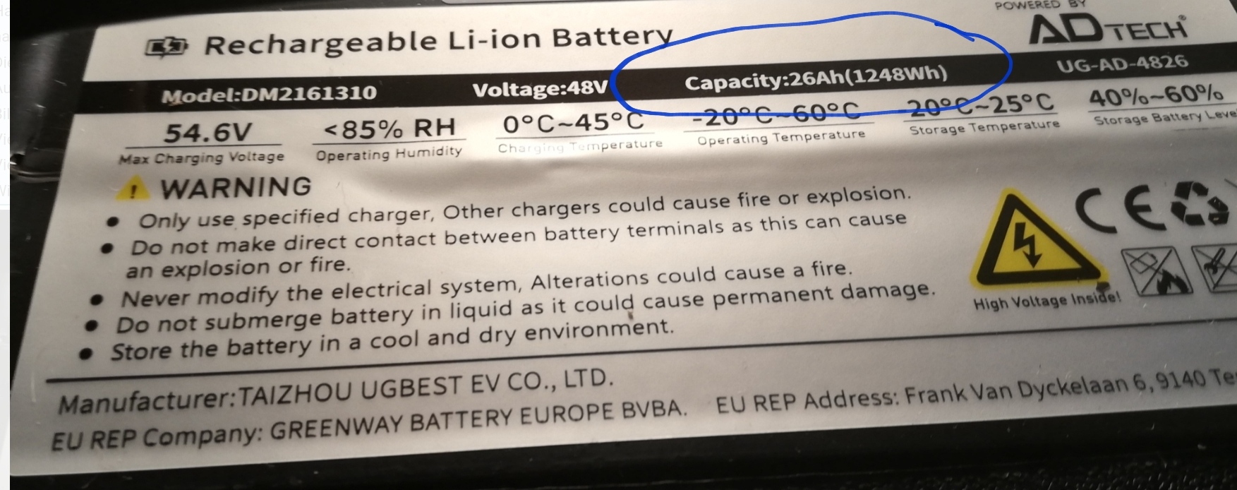

Die Akkus haben eine Kapazität von 26Ah = 26 Amperestunden bzw. 1248Wh = Wattstunden.
Welchen Strom (Maßeinheit Ampere) die abliefern können ist eine andere Frage und hängt von den Akkuzellen und dem BMS ab.

Re: Mein Akku Wieviel Amper?
Oh je!
Habe ich total übersehen!
Danke und Verzeihung.

Batterie Management System.
Das überwacht die Zellen, verhindert Tiefentladung, Überladung, hält die Zellen auf gleichen Ladestand, und kappt bei Defekten die Leitung.
- Beiträge: 7011
Die Akkuzellen sind oft von der Art, dass sie nicht über 2c belastet, also in weniger einer halben Stunde geleert werden sollen (capacity c= 26 Ah -> Belastbarkeit 2c = bis 52 Ampère).
Das BMS wird da spätestens bei 50 Ampère begrenzen.
Eine elektrische Leistung von 2.500 Watt ist vermutlich das Limit des Akkus.
