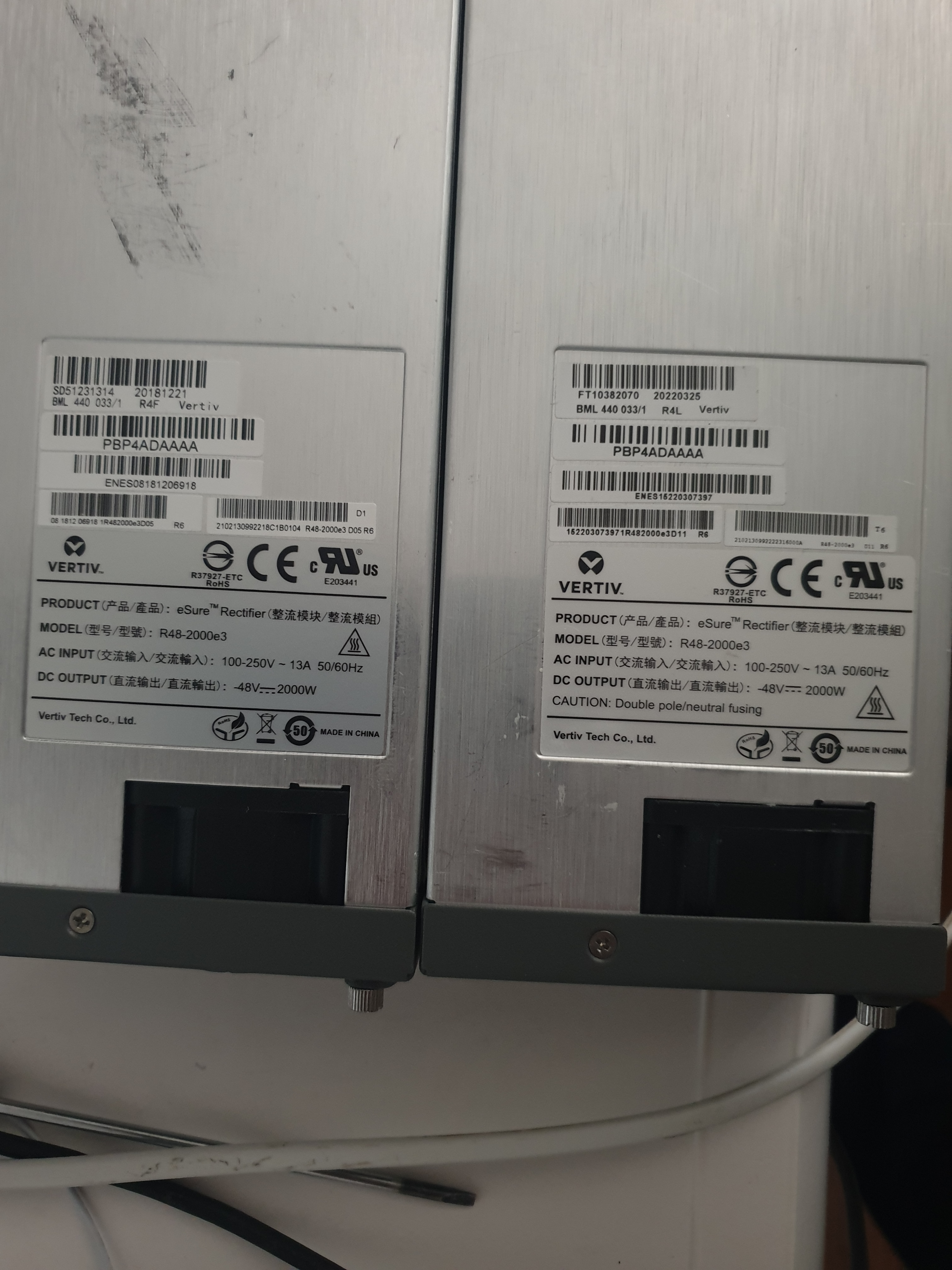

Ein Bekannter hat mir am WE stolz sein neues Ladegerät gezeigt, eine Kombination aus zwei 2000W Server-Netzteilen, die jeweils 48V liefern, und in Reihe geschaltet werden. Auf meine entsetzten Blicke und Einwände (96V Ladespannung für einen 72V Li-ion Akku) erwiderte er nur, dass das schon sein BMS regeln würde, das schalte ja schließlich bei 84V Ladeendspannung ab...
Ich habe ihm dringend davon abgeraten, diese Kombination weiter zu betreiben, wenn er nicht einen Verlust seines Akkus provozieren möchte, bzw. Schlimmeres...

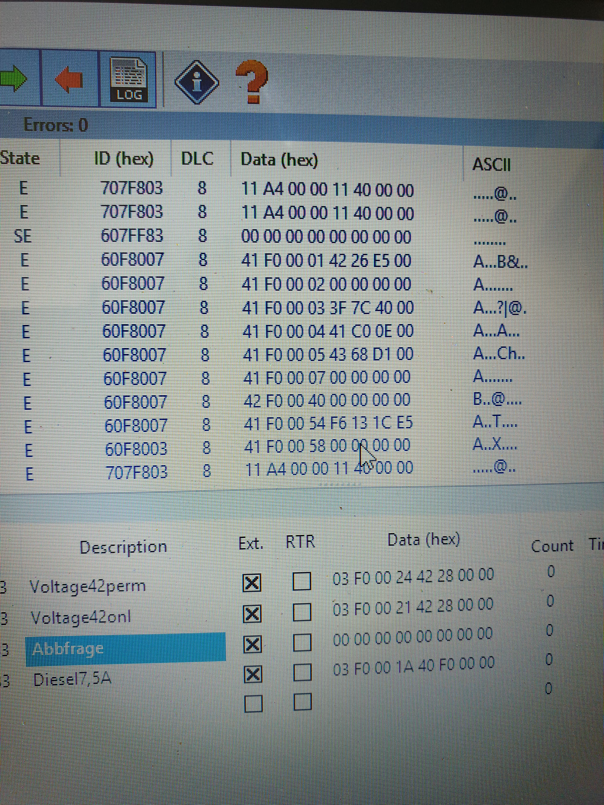

Mein Ladevorgang endet wirklich nicht. Der Strom geht nur immer mehr gegen Null. Ich stelle den Ladestrom meist so ein das der Akku vor der geplanten Abfahrt fast voll ist.
Falls dein Kollege die Vertiv hat, Anbei der Link zu meinen Erkenntnissen über deren CAN-BUS Programmierung.
Da ich nix im Netz gefunden habe , mußte ich halt selber ran, der Kollege der den Thread auf ES eröffnet hat war der Auslöser für meinen Tatendrang. Er hat mir mit einem käuflichen chinesischen CAN-Spannungs- und Stromverstelltool für die Vertiv-Netzteile die ersten Schritte gezeit, leider konnte das Teil nix sprichern. Vorher hatte ich mit CAN nicht wirklich was am Hut
https://endless-sphere.com/sphere/threa ... ng.114785/

Supi, Danke!!!
das gucke ich mir mal an, wenn das nicht all zu kompliziert ist, besorge ich mir vielleicht auch zwei von den Dingern, meine ANT BMSe lassen ja bis zu 50A Ladestrom zu...
Edit: Das sollte ja sogar mit dem IXXAT funktionieren oder?
Wenn mein Bekannter mich lässt, sehe ich mir das am WE mal an, das finde ich mega spannend!
