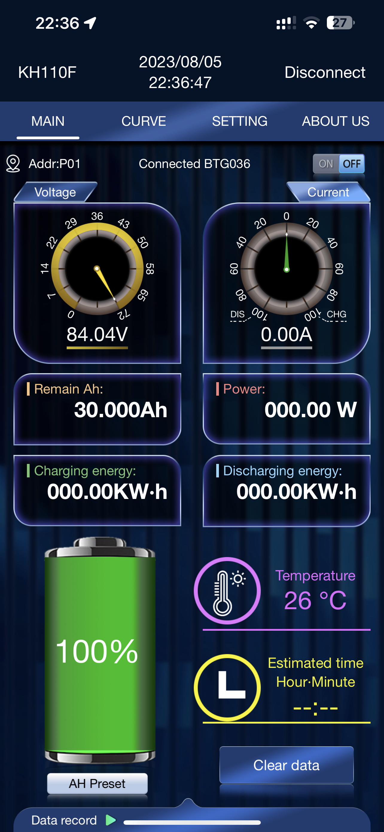

Also der Akku hat gemessen 84v

Nein der Akku liegt noch in der Wohnung muss erstmal alles ausbauen :) - ich habe ein extra lithium Ladegerät also das alte werde und kann ich nicht mehr verwenden! Vielen lieben Dank euch allen!! Die 84v hatte ich direkt an der Batterie gemessen mit einem Batteriemonitor von Junctec KH110F

bei mir liegt der Messwert an der nur leidlich genauen Battery-Cuolometer-Anzeige auch etwa 0,4 Volt höher, als wenn ich mit einem höherwertigen Multimeter die Akkuspannung messe, oder das BMS auslese. Die tatsächliche Spannung ist vermutlich schon leicht unter 84 Volt, wo sie hingehört, wenn das BMS die 20 Einzelzellenspannungen auf 4,2 Volt limitiert.
