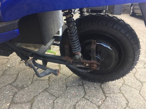

Hast du mal ein paar Bilder von Motor und Reifen?
Habe bei meinem Daily Driver auch aktuell 3,5x10 drauf und überlege entweder nur auf einen größeren Reifen oder einen 12" Motor mit flachem Reifen umzusteigen.
Reifen wäre einfacher und Heidenau liefert sogar bis 130/90-10.

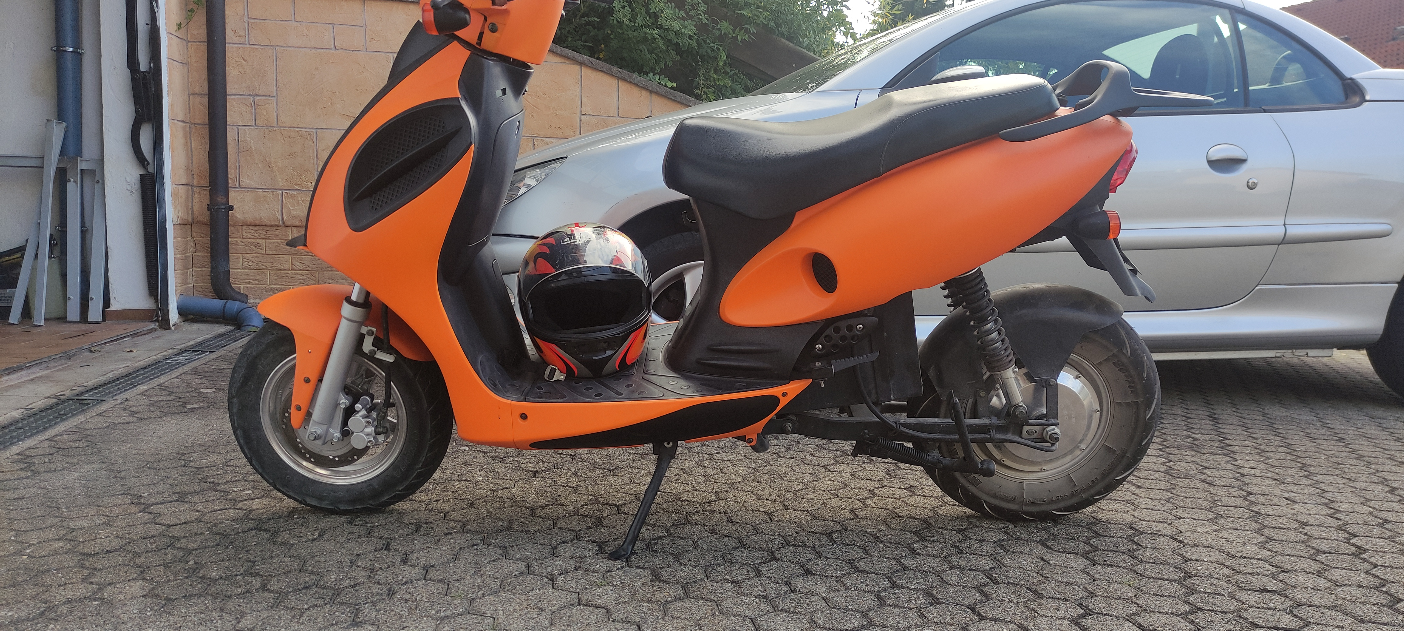

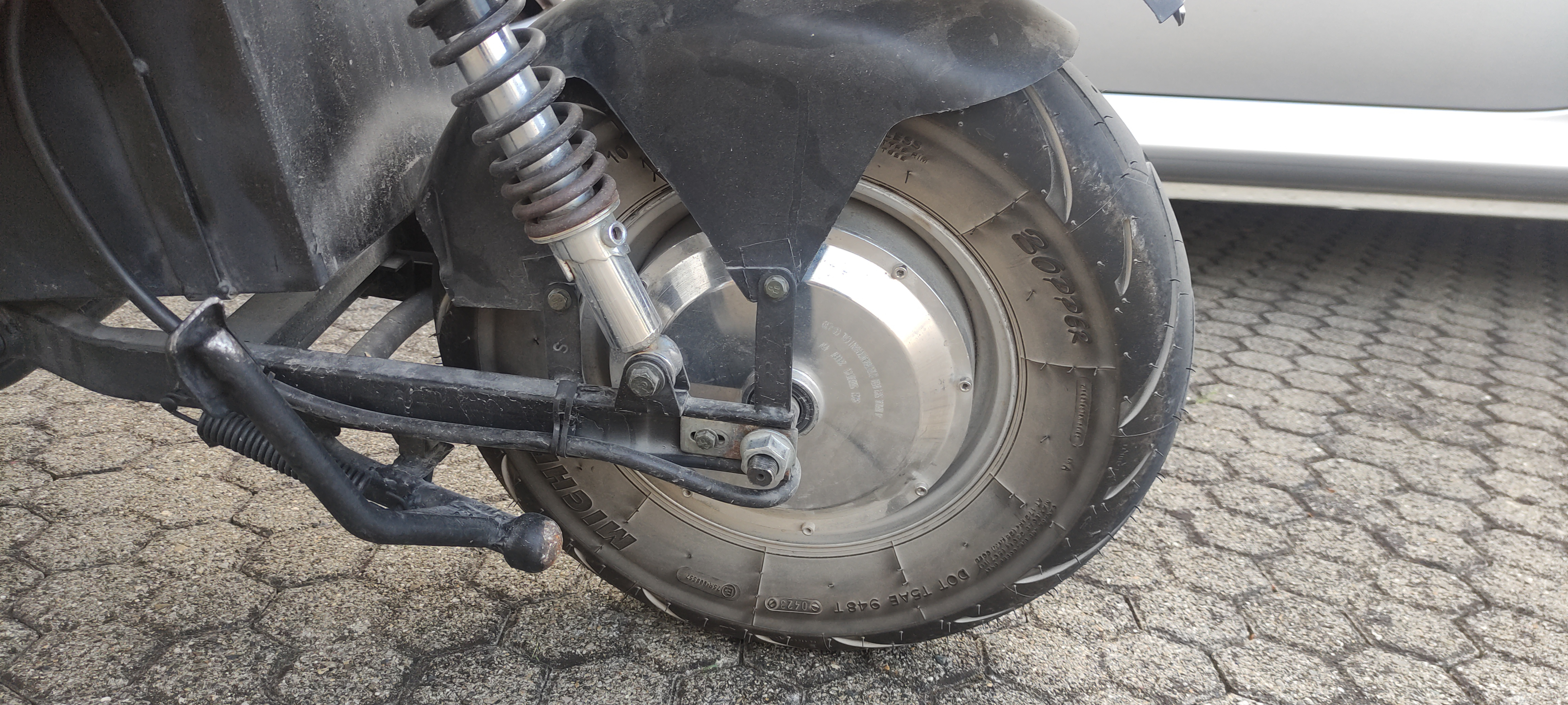

Hier die Bilder- vorne 3,50-10 Serie, hinten 120/90-10. Man achte auf den Radstand- mehr Reifen geht nicht :lol:
Man sieht auch schön den breiten Motor.
Liebe Grüße
