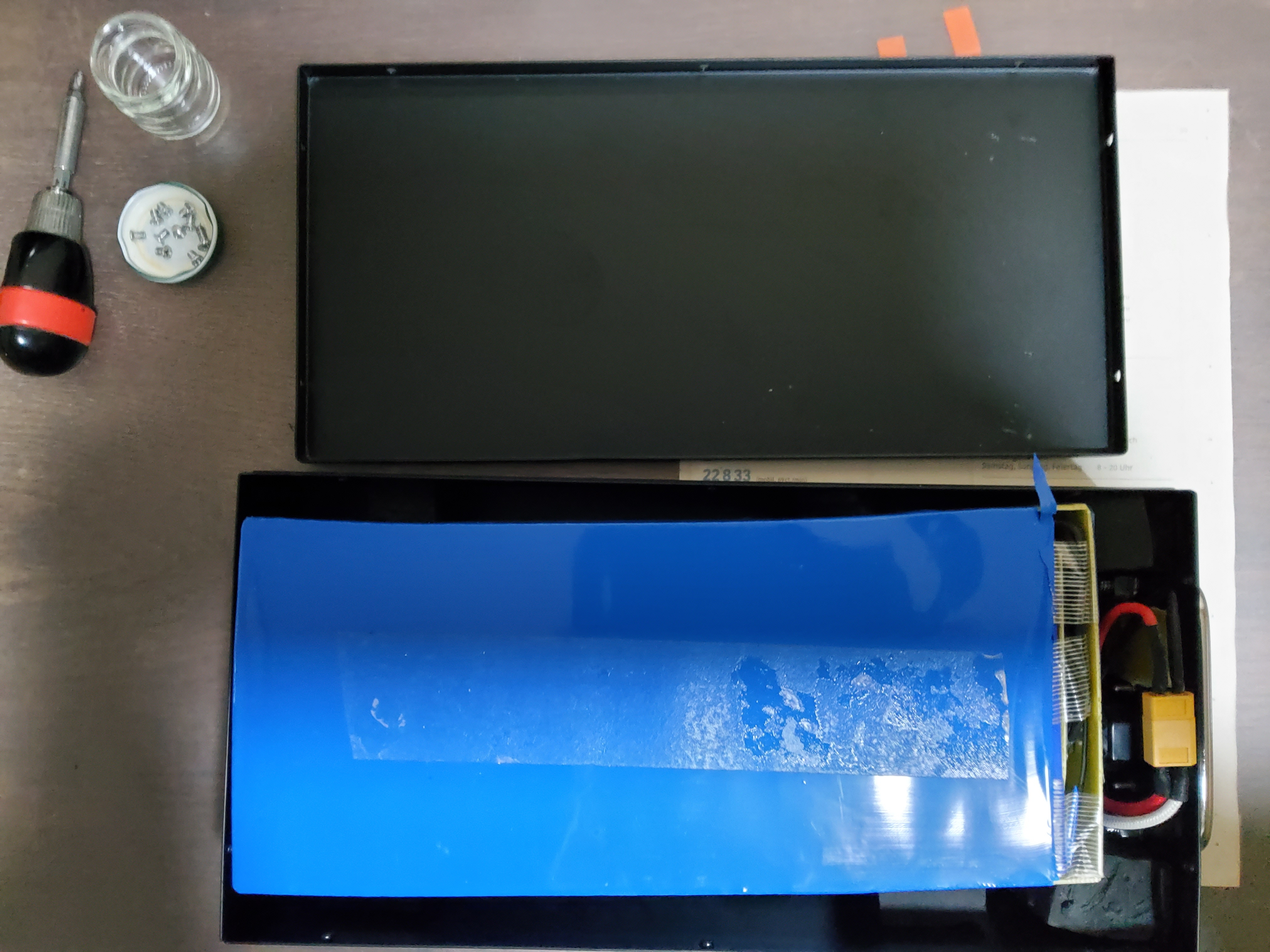

mein Weihnachtsgeschenk ist vorzeitig aus China angekommen.

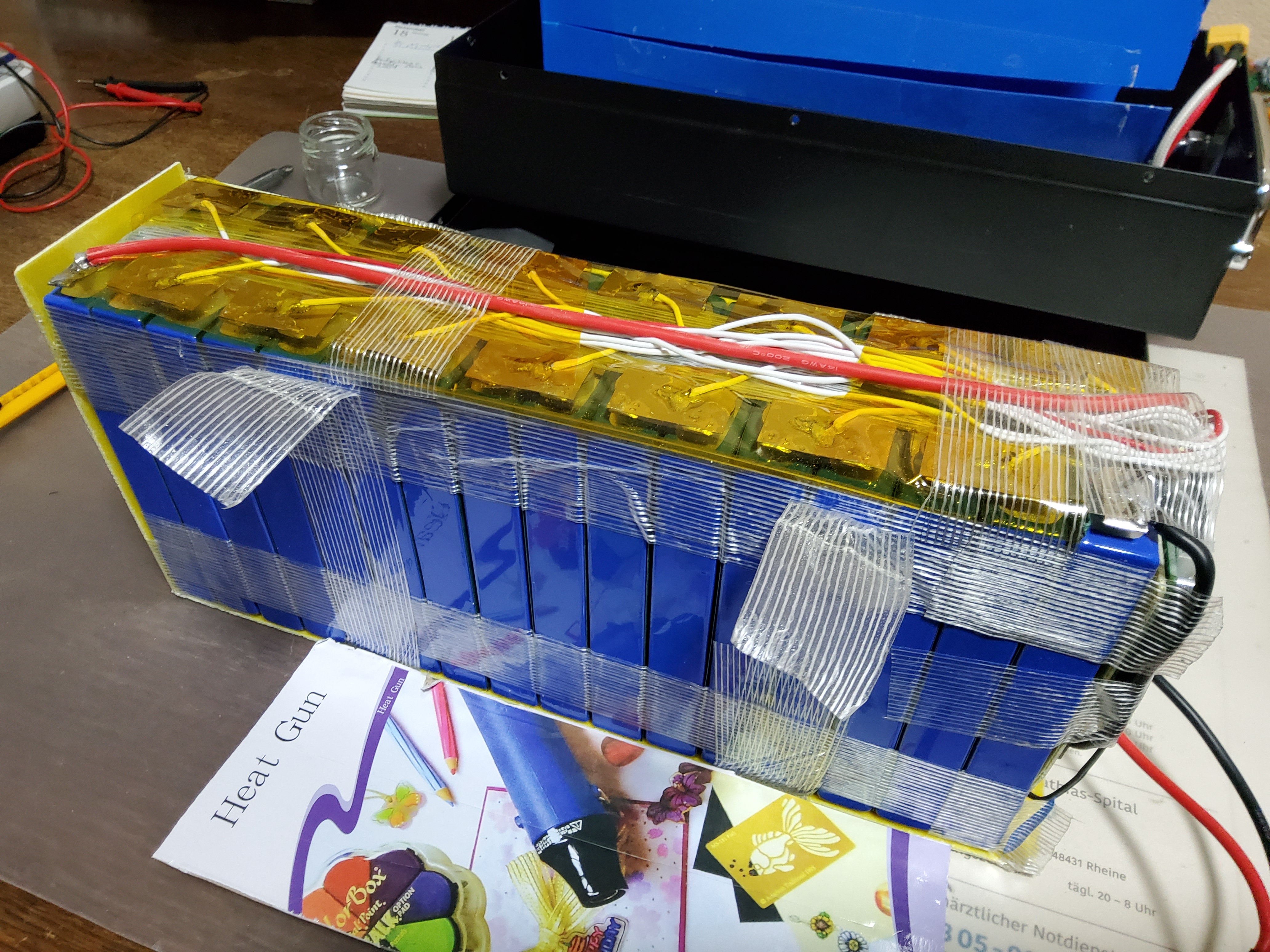

Als Erstes habe ich den Akku gleich aufgeschraubt, um zu sehen, ob wirklich Prismatische-Lithium-Ionen-Zellen verbaut sind.
Die 16 Zellen haben leider keine Beschriftung. Die Zellen haben eine Abmessung von 127x66x17mm.
Was für eine Kapazität könnten die Zellen haben?
Gruß Harry

Das sind Lithium-Ionen-Zellen mit 3,7V. Das macht zusammen knapp 60V Nennspannung.
Als der Akku geliefert wurde hatte er 60,3V. Das war schon mal sehr gut.

Da bleibt nur den Akku leer fahren und über die Ladezeit die ungefähre Kapazität ermitteln.

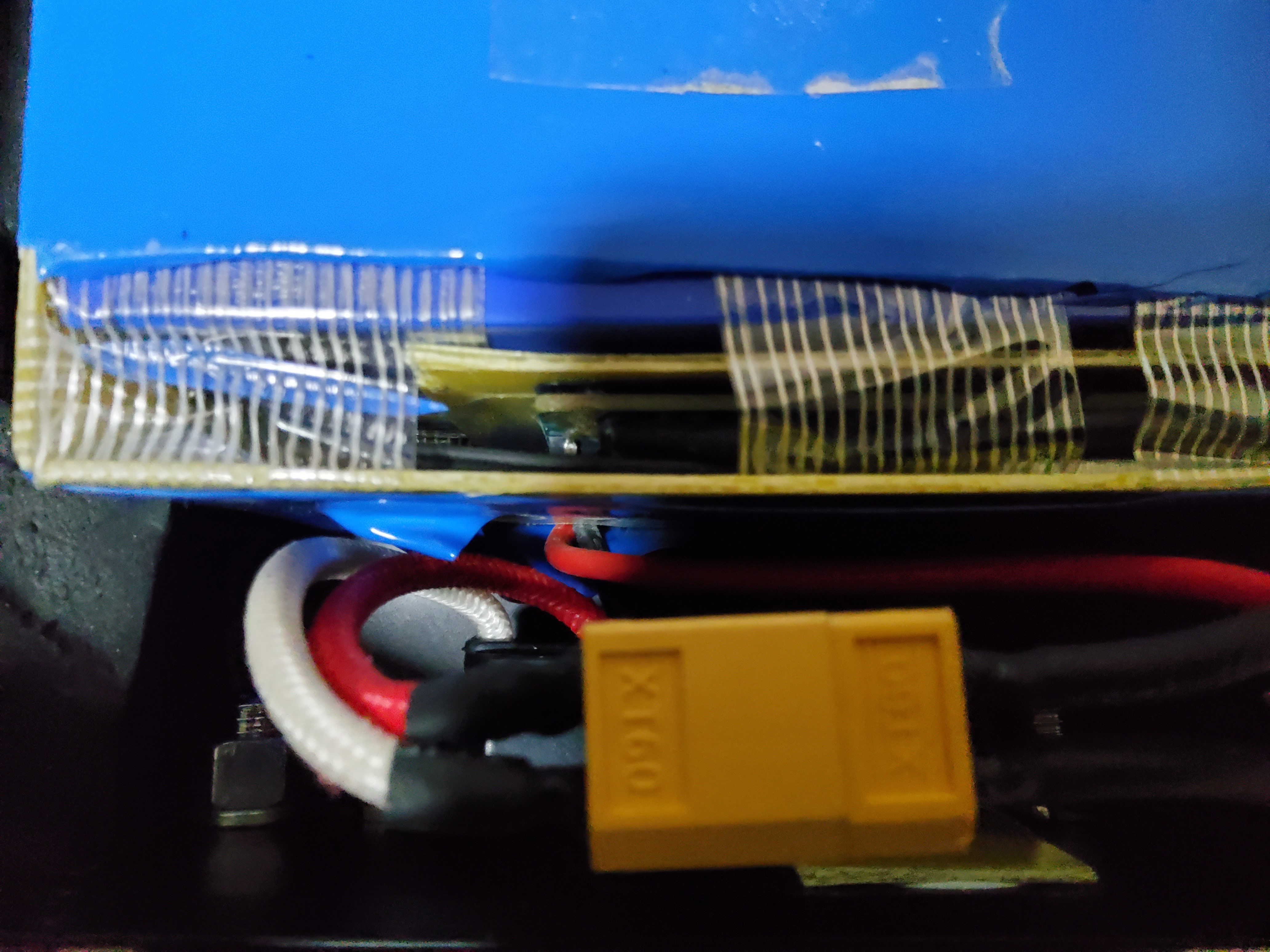

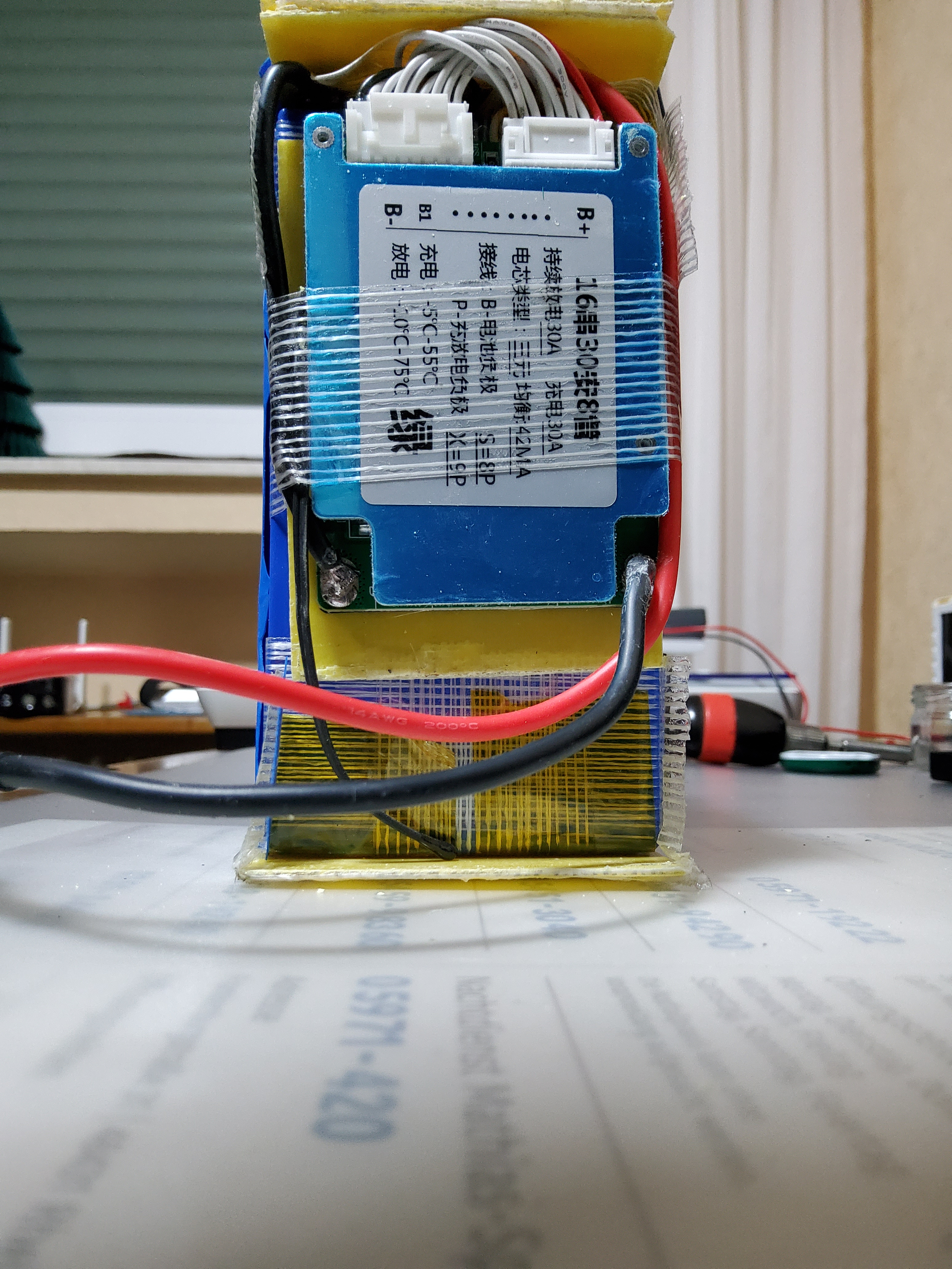

Bei dem Preis würde ich mal nicht zuviel verlangen. Ein 30Amp BMS wird wahrscheinlich bei einer 5 min. Fahrt unter Vollast versagen. Rechnet man mal € 25 für das BMS € 25 für das Ladegerät und € 80 für Fracht,Zoll und MwSt bleiben knapp € 100 für 16 Zellen mit angeblich 40 Ah , das wären dann pro Zelle etwa € 6,25, das Gehäuse, und der Zusammenbau nicht gerechnet. Wer glaubt das er dafür Qualität bekommt wird selig.

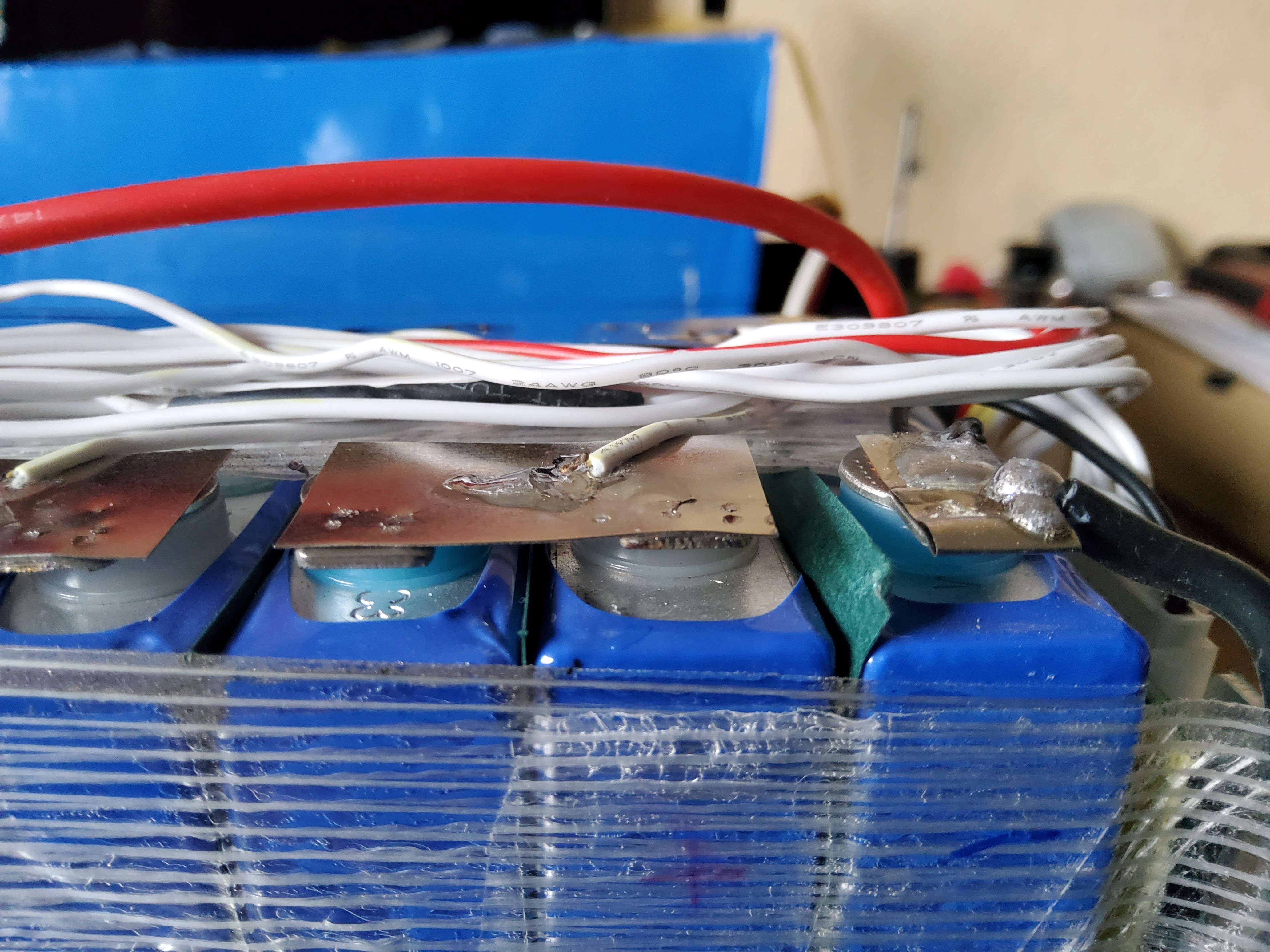

Das Projekt "Neuer Akku für meine Harley" schreit förmlich nach einem Umbau auf Bluetooth-Smart-BMS.
Mich würde interessieren wie sich die Zellen im Langzeittest machen.
Wie ist das mit den Zellverbindern gelöst? Gibt es davon bessere Bilder?

so naiv wird wohl keiner sein und für den Preis eine gute Qualität erwarten.
Von einer Kapazität von 40Ah bin ich auch nicht ausgegangen.
Einen 60V Lithium-Ionen-Akku mit prismatischen Zellen fand ich aber sehr interessant.
Die Zellenverbinder sind Punktgeschweißt und die Kabel zum BMS abgelötet.
Bei der Messung aller Zellen lag die Spannung bei 3,73 und 3,74V.
Der Winter ist für mich keine Zeit zum eScooter fahren. Den Akku leerfahren für die Kapazitätsbestimmung wird also nichts. Kann man die Energie von ca. 2½kW für die Messung sinnvoll verbraten?

autsch, also professionell sieht das nicht aus, eher schnell zusammengeschustert.Die Zellenverbinder sind Punktgeschweißt und die Kabel zum BMS abgelötet.
fast so wie mein erworbener akku von ali....

Bringt aber nix , wenn der Akku dann nicht mal eine Saison hält, und davon gehe ich aus. Der Zusammenbau sieht mir sehr nach Kinderarbeit aus. Das BMS, wie ich schon schrieb, mit 30Amp = 1,8 Kw wird vielleicht schon bei der ersten vollen Beschleunigung den Geist aufgeben, oder zumindest abschalten.
