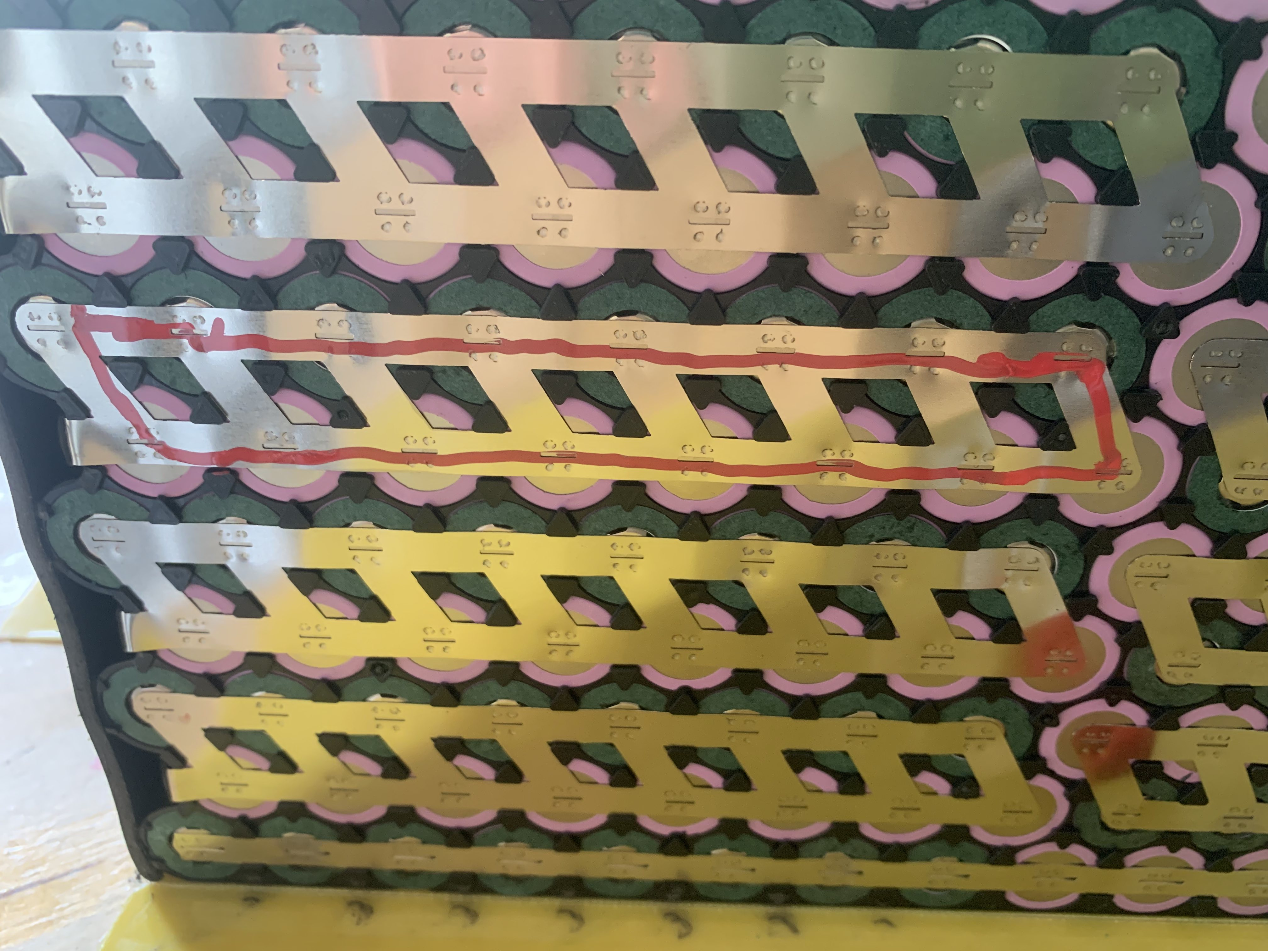

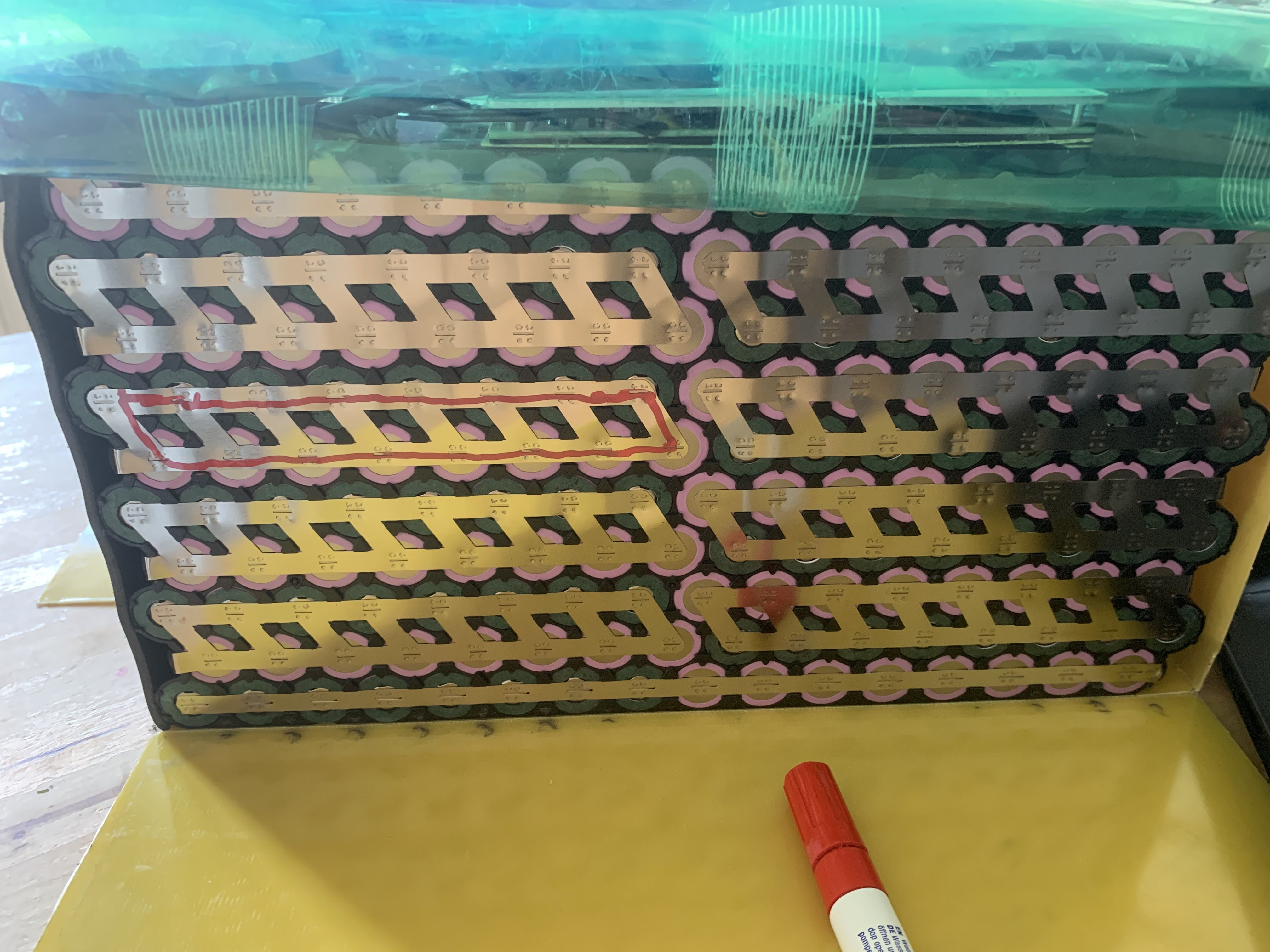

Habe den Akku meines Futura Li Rollers mit Leistungsverlust jetzt vorsichtig ausgewickelt und mit dem Multimeter die Spannungen gemessen.
Alle Blöcke zeigen 4,0 - 4,1 Volt, ausser einer, dort sind es nur 3,4 Volt, im Bild rot markiert.
Ist jetzt davon auszugehen das hier eine oder mehrere müde Zellen sind oder kann der Fehler auch vom BMS kommen?
Wie würdet ihr weiterverfahren - die Zellen im rot eingekreisten Bereich gegen Neue mit gleichen Werten ersetzen?

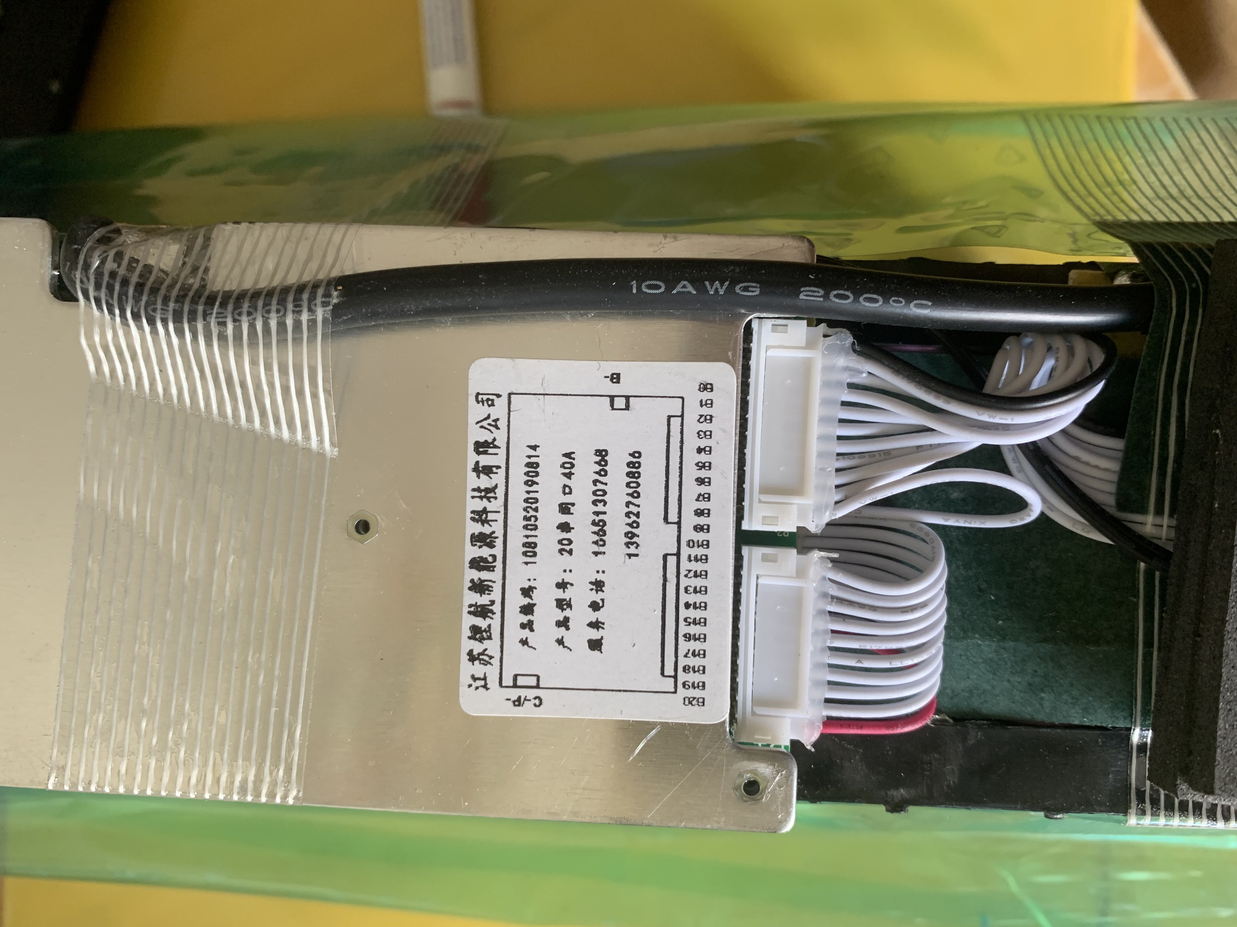

Das ist ein recht einfaches BMS, könnte also sein, dass es mit einem Bluetooth BMS zu ersetzen ginge. Dann hätte man die einzelnen Zellspannungen immer im Auge.

BTW: du hast auf deinem Bild zwei Blöcke markiert. Es gehören bei deinem Akku 8 Zellen zu einem Block.

Hallo in die Runde,
habe heute den Akku unter Zuhilfenahme eines Wasserkochers entladen, parallel mit Multimeter den Spannungsrückgang am Ausgang verfolgt.
Bis ca 77V gleichmäßige Entladung, danach zickt der Ausgang vom BMS und zeigt am Ende 45,8V obwohl der Akku vor dem BMS noch 77V liefert...
Deutet für mich eher auf einen Fehler im BMS hin.
Hat jemand einen Tip welches BMS möglichst mit Bluetooth in das schmale Akku Gehäuse passen könnte - JK geht leider nicht, zu breit...
das jetzt verbaute BMS ist ca 6,5cm x 1cm x 18cm.

habe über Nacht den Akku vollgeladen - alle Blöcke haben um die 4,1V ausser der schwächelnde - der ist nach dem Laden bei 3,55.
Heute habe ich den Akku nochmal kontrolliert entladen - der schwächelnde Block fällt irgendwann auf 2,7 hier unterbricht das BMS - Ausgangsspannung 0V, die anderen Blöcke haben dann um die 3,8V - 3,9V. Nach kurzer Zeit öffnet das BMS wieder mit 45,8V.
Würde es Sinn machen den schwächelnden Block vorsichtig und kontrolliert mit Labornetzteil (habe ich) im verbundenen Akku zu laden oder ist davon auszugehen das ein ordentlicher Zelldefekt in einer der Zellen des Blocks vorhanden ist und damit zu riskant solange der Akku nicht auseinandergenommen ist?
