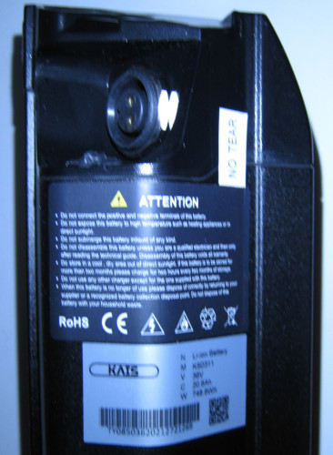

Auf dem Akku steht:
N Li-ion Battery
M KS0311
V 36 Volt
W 748,8 Wh
C 20,8 Ah
Das Ding ist groß, wuchtig und schwer. Damit kann ich rund 60-80 km fahren, vielleicht ein bißchen mehr. Für den Aktionsradius 100km brauche ich einen Ersatzakku. Meine Idee ist, den Akku auszuklinken und einen Ersatzakku per Kabel anzuschließen. Denn DIESEN Originalakku werde ich vemutlich kein zweites Mal bekommen.

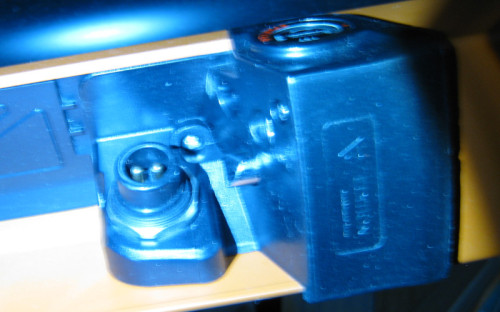

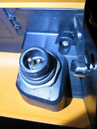

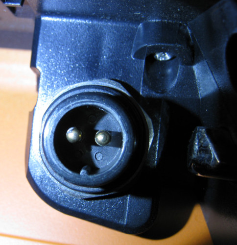

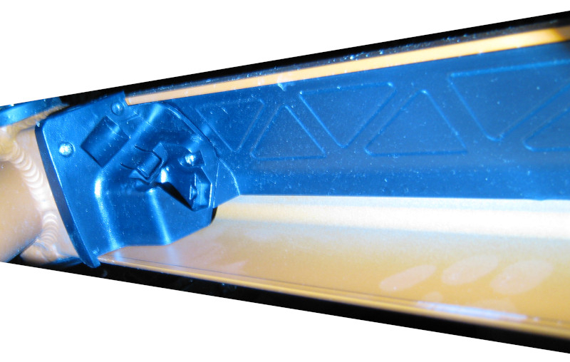

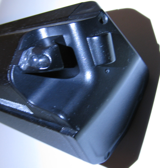

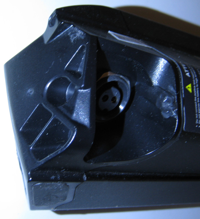

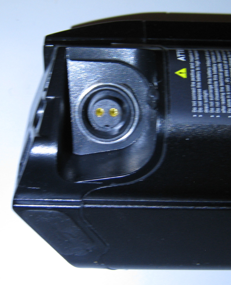

Weil der Akku schwarz ist und meine Kameras regelmäßig an Schwarz scheitern, habe ich erst einmal die Stecker und die beiden Enden des Akkus, bzw. der Einschnappstelle fotografiert.
Die Stecker haben weder ein Gewinde noch eine Verriegelung. Ist das so üblich? Wie kann man solche Stecker einzeln bekommen? Worauf muß ich achten?

Du wirst doch eine Stelle finden, da nen XT oder Anderson dran und dann hast du einen Port auf Universal.
Dein Stecker sieht ja aus wie wenn er mechanisch nicht verriegelt.

Da leider wichtige Angaben wie Durchmesser der Buchse und der Pins fehlen kann man nur raten.
Entweder Oder mal nach LP 20 2 Pin Stecker suchen, der wäre dann eine Nummer größer.
Ich hatte vor 30Jahren einem 12V Bleiakku Trafolader mit 2A, der hatte auch so einen 2-Pin Stecker mit Nase, ich denke der Stecker war aber eher nur bis 10A belastbar.
Das Teil findet man unter Alber 12V Ladegerät, die hatten außen drüber ein Bajonetverschluss, welchen man aber nie draufgeschraubt hat.

Genau das ärgert mich ja. Wobei, technisch gesehen, der Aufbau völlig korrekti ist, weil der Akku aufgesteckt werden KÖNNEN muß. Dessen Verriegelung übernimmt die gesamte Verriegelung - sogar mit Schloß.
Ich bräuchte dafür einen wasserdichten Stecker. Was Anderson ist, weiß ich nicht. XT60 habe ich, aber die sind völlig offen. Die kann ich nicht nehmen.
Der runde Stecker muß doch ein einzeln zu kaufendes Massenteil sein. Ich glaube nicht an eine völlig isolierte Entwicklung, sondern denke, daß Standardbauteile benutzt wurden. Das hoffe ich ja auch für den gesamten Akku. Ich kann mir nicht vorstellen, daß die Niederländer (Bazz) ein Rad völlständig selbst entwickeln. Bei dem Eco-Engel 301, mit dem ich mich ja auch herumschlage, ist es ja auch so: alles einfach bloß zugekauft.
Deswegen ärgert mich auch, daß ich mit der Bezeichnung KS0311 absolut gar nichts finden kann. In dem Youtube-Video von "Urenkel" wird von 300 Euro als Preis für den Akku geredet. Von mir wollen die Bazz-er 600 Euro haben. Die Unwissenheit der Käufer wird schamlos ausgenutzt.
