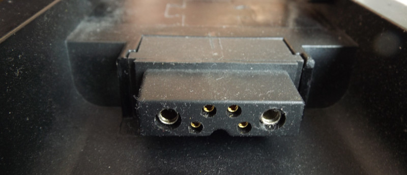

Weil Viele beim Suchen schwierigkeiten haben, habe ich hier ein Beispiel:
Das ist der Stecker an der Unterseite eines exotischen Akkus, zu dem ich nichts finden konnte, wo ich aber sicher war, daß es baugleiche Akkus - oder zumindest ähnliche - geben muß.
Also habe ich die Google-Suche gestartet mit dem Wort
battery
Das muß man so machen um a) einzugrenzen und b) das Icon für die Bildersuche zu bekommen.
Nachdem Google die Trefferseite zu "battery" gebracht hat, kann man oben auf das Icon für die Bildersuche klicken, so daß ein Menu erscheint, bei dem man ein Bild hochladen kann. Ich habe dazu das obige Foto benutzt. Wenn man es hinbekommt, kann man auch interaktiv einen Teil des Bildes auswählen.
Google hat mir diese Treffer gebracht, unter anderem bei Amazon, Ebay, usw.:
https://www.google.com/search?vsrid=CPe ... =512&hl=de
Damit kann man dann weitersuchen. Wenn man Glück hat, sind in den Treffern auch Namen erwähnt, so daß man mit denen weitersuchen kann.
