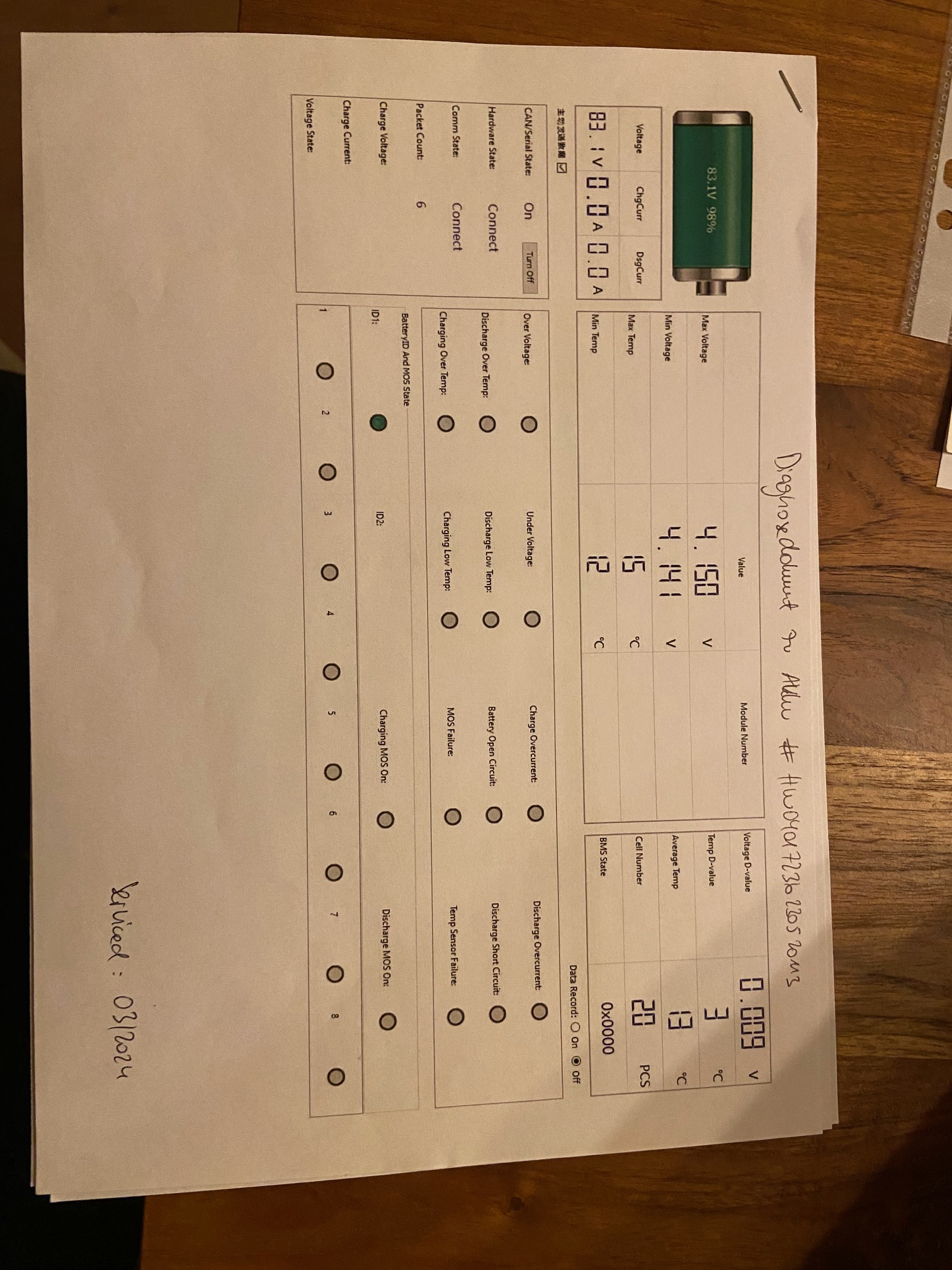

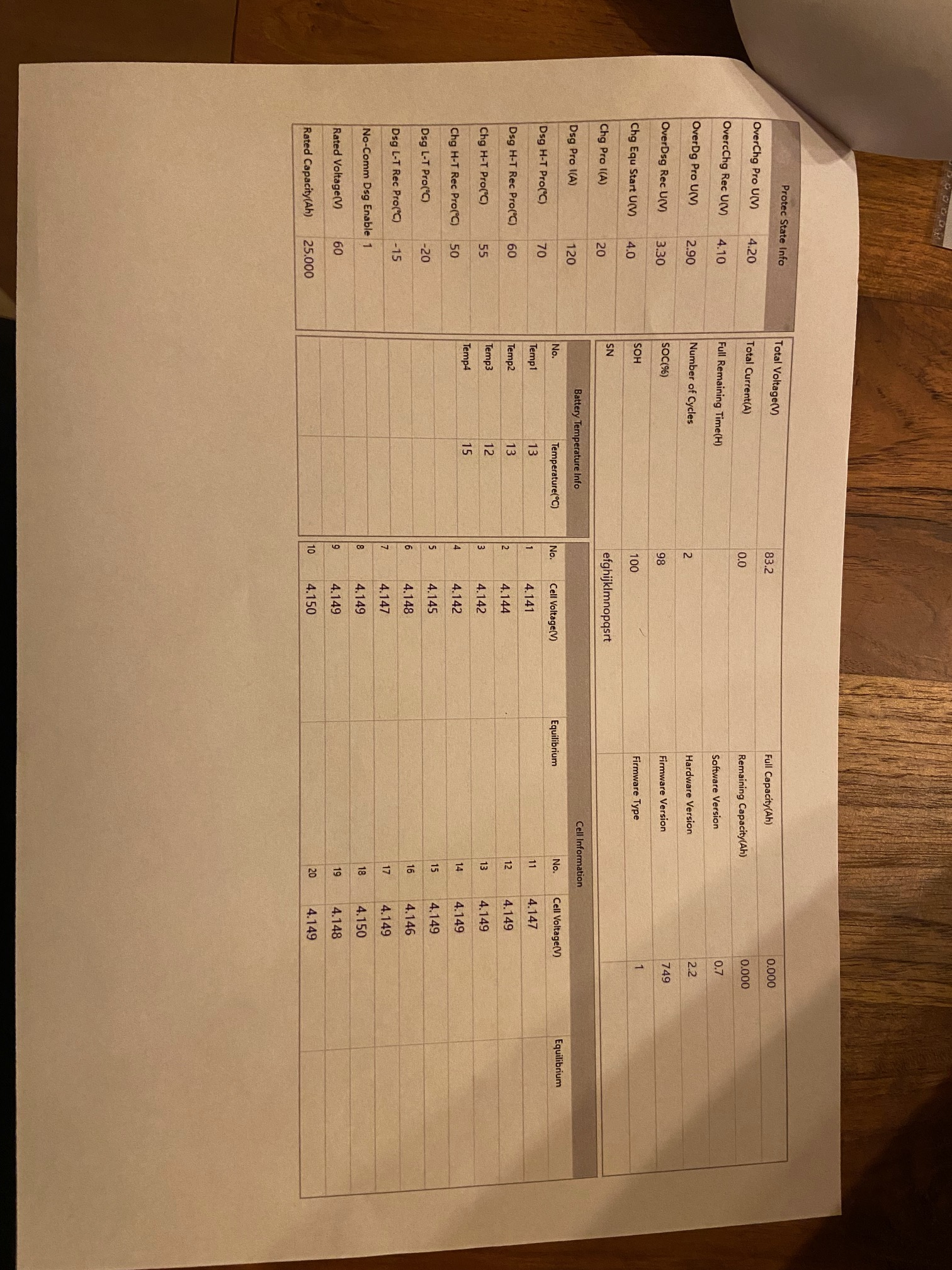

Soweit alles gut, Probefahrt unauffällig. Vor Ort haben wir dann gesehen, dass einer der Akkus einen Service Sticker aus 3/24 hat. Der Verkäufer gab sich unwissend aber um Aufklärung bemüht. Es stellte sich dann heraus, dass der Akku wohl In die Tiefenentladungssperre gefallen ist und daher bei Horwin zum Service war. Das Protokoll lag vor, hier war zur Abschluss Messung alles grün, SoH bei 100%.
Da ich mich mit den genauen Werten zu dem Zeitpunkten nicht auskannte & mir das Protokoll von Horwin doch die Sicherheit suggerierte „alles ok“ haben wir uns - nach einem guten Rabatt- zum Kauf entscheiden.

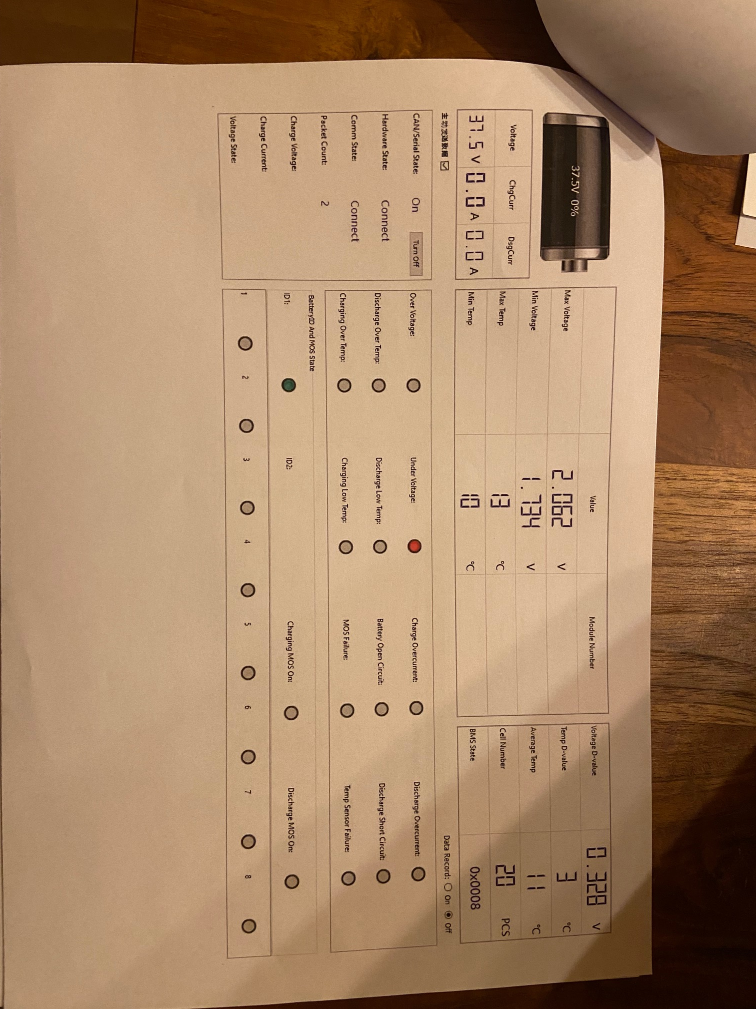

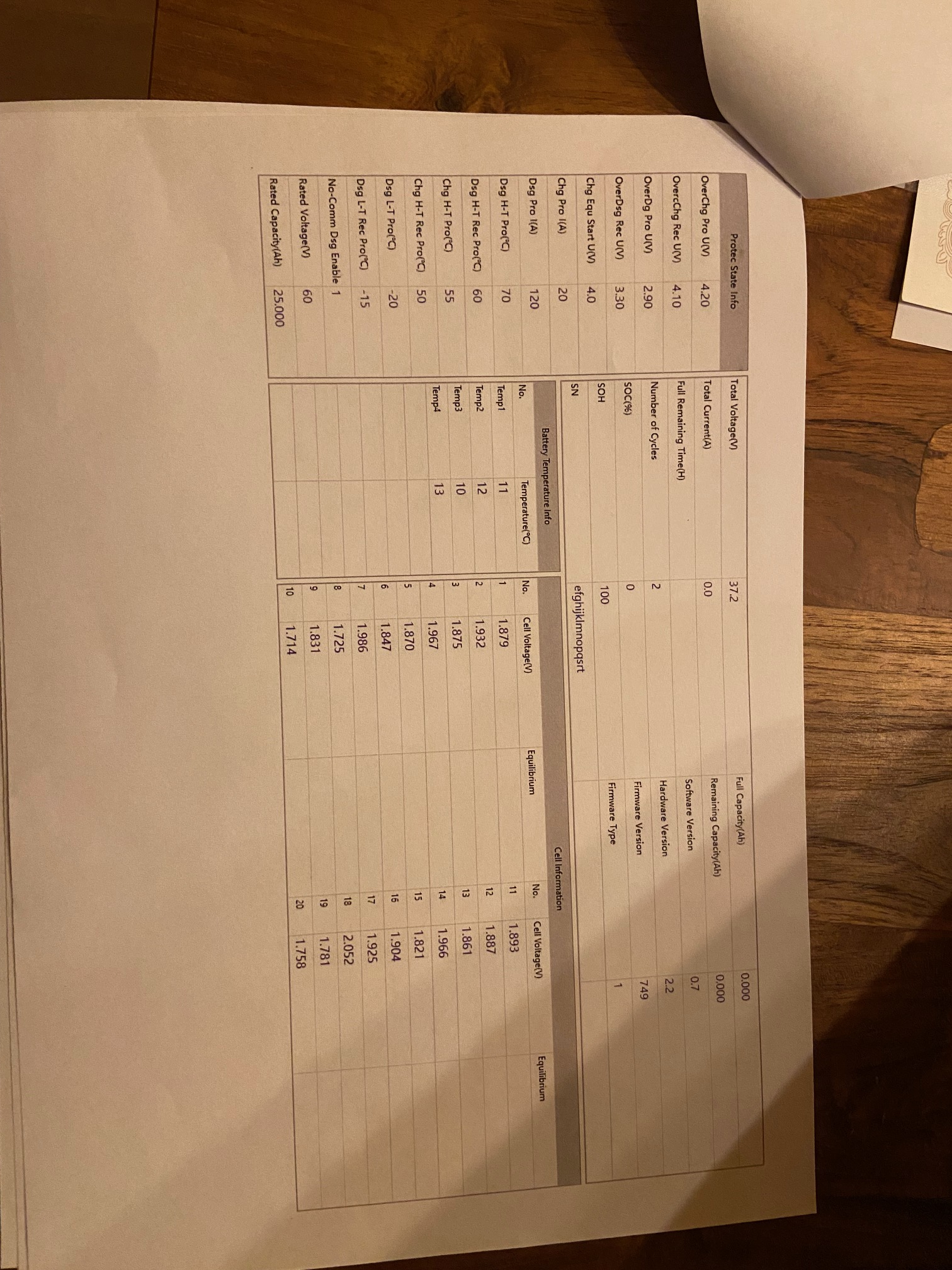

Blick ins Prüf-Prtokoll: Die Zellen in meinem Akku waren bei Ankunft zum „Service“ bei Horwin bei 1,7-1,9 Volt, alle!

habe mir die Prüfprotokolle zu diesem Akku herausgesucht - die Zellenspannungen der einzelnen Pakete war damals zwischen ca. 1,7V und 2V. Es wurde ein Refresh durchgeführt - der Akku funktionierte nach dem Refresh wieder einwandfrei.
Wir haben schon einige Refreshes an Akkus durchgeführt, bis dato noch keinerlei erneute Reklamation dieser Akkus erhalten, ebenso, dass Brände dadurch entstanden sein sollen.
Sprich: nur gutes Ladegerät/ Tester dran, vorsichtig geladen und gemessen. Grüner Stempel drauf und alles ok.
