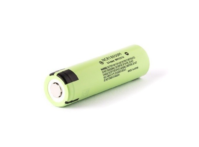

Hab ein neues Projekt,
plane gerade einen Akku 22s35p, 81,4V / 101.5Ah / 8.2 kW/h aus Panasonic NCR18650PF Zellen für meinen Roller und stehe kurz vor der Bestellung.
Habe z.Zt. einen Preis von 2,50€ je Zelle zzgl. 6,64€ Versand (Natürlich für die ganze Bestellung, nicht je Zelle ;) ).
Hat jemand einen besseren Preis, oder besteht Interesse an einer Sammelbestellung?
Grüße
Volker

Und da wären noch die Zellhalter:
Gibt es auch als 3er, 20er usw.
