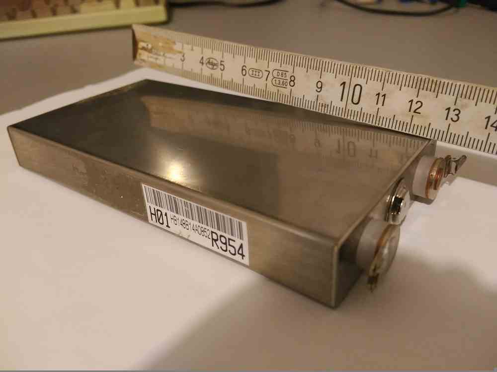

Habe sechs dieser Zellen aus einem Pedelec ausgeschlachtet. 3 sind aufgebläht. Ruhespannung hatten die ca. 3,8 Volt. Sind also wohl keine LiFePo.
Internetsuche mit der aufgedruckten Nummer führt zu nix.
Hat jemand ne Ahnung?

Die hier schauen so aus:

Daanke! Das sollten sie sein. 10 Ah. Cool. Im Moment lad ich sie grade mit 4A und die bleiben absolut kalt.

Ie können baugleich mit Winnas sein.

Sind halt keine LiFePo. Hab aber auch noch nie prismatische Zellen als normale LiPo (3,7V) gesehen.

...ist vermutlich eine Pouch-Zelle, die in eine stabile "Dose" gestopft wird ;)

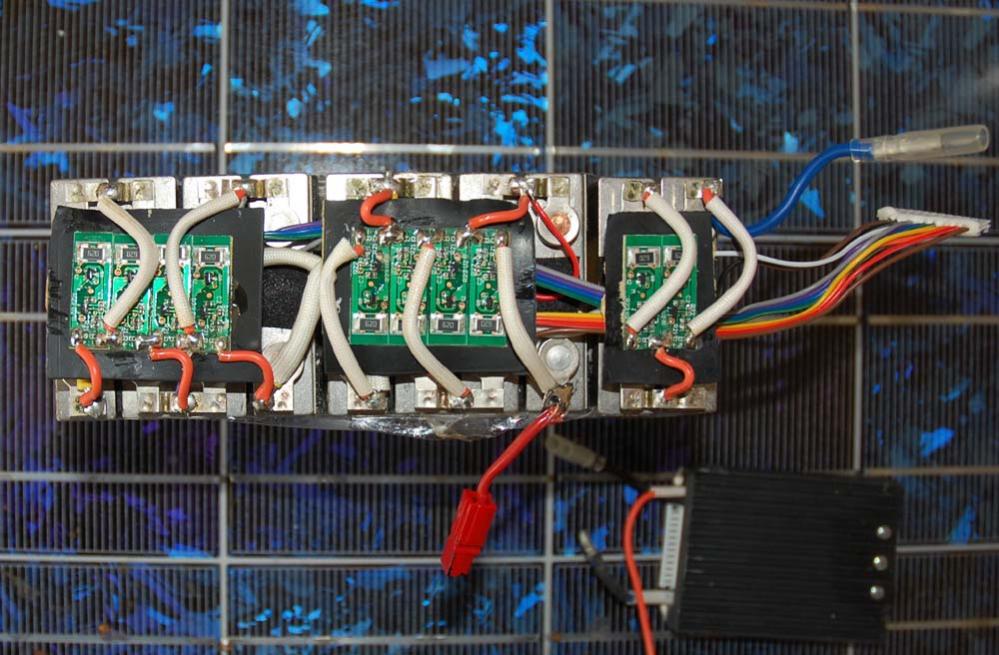

Das sind echte E- Volksmotorisierungs Klassiker: Die saßen massenweise als 7 bzw.10s in den Alukanistern der Discounter Pedelecs (Aldi,Prophete, MIFA usw. ca. 2007-2011), Hersteller damals Phylion. Wurden später durch Zhenlong Suppentüten im Schrumpfschlauch ersetzt.
Hier mal ausgepackt mit Balancern (60-70mA), sep. das recht aufwändige BMS mit Strombegrenzung und Unterspannungsschutz.
