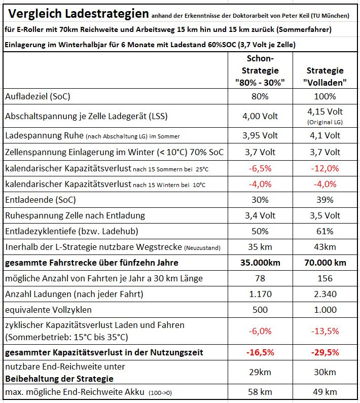

Ich würde mal unterstellen, dass die etwas günstigeren Bedingungen im Unu, dadurch das ich den Akku eher selten wirklich leer fahre und das Ladegerät ihn -was ich gelesen habe- wohl auch nicht bis Anschlag "vollpumpt" die ungünstigeren Umweltbedingungen im Betrieb (Wärme wie Kälte, schwankende Ströme) in etwa ausgleicht?
Das ist schon ein Wert, mit dem man rechnen kann, würde ich sagen. Aber selbst wenn Du nach 20.000 km einen neuen Akku bräuchtest, wärst Du im Vergleich zum Verbrenner noch kostenneutral. Und der alte Akku stünde Dir ja immer noch für Kurzstrecken oder andere Anwendungen zur Verfügung.Terminrollator hat geschrieben: ↑Mi 12. Sep 2018, 10:34[...]Die 40.000km Reichweite bei 1000 Zyklen dürften damit wohl auch eher rechnerisch/theoretisch sein.[...]
Smartphone-Akkus werden ganz schön traktiert, weil die Anforderungen an die Leistungsdichte und Ladezeiten noch viel höher als in der Elektromobilität sind. Wahrscheinlich käme kein Hersteller auf die Idee, nur die Kapazitäten zwischen 10 und 90 % zu nutzen. Einige Hersteller finden aber auch hier akzeptable BMS-Lösungen: Mein altes iPhone 6 (mittlerweile von meiner Tochter benutzt) hält auch nach knapp 4 Jahren noch den Tag durch. Hier würde ich nicht von einem Kapazitätsverlust von mehr als 30 % ausgehen.Terminrollator hat geschrieben: ↑Mi 12. Sep 2018, 10:34[...]Wenn ich an meine Smartphones denke, sind die Laufzeiten bei Neugeräten auch Top, nach 1-2 Jahren verbringt man dagegen die meisten Zeit mit der Suche nach der nächsten Steckdose. Von 70% nach 1000 Zyklen (~3 Jahren) kann ich da wohl nur träume.
Beim Vergleich der (regulären) Ladeströme wird ganz deutlich, dass der Vergleich nur hinken kann:
iPhone: ca. 1,1 C
unu: ca. 0,2 C

Re: Akku Reichweite über Lebensdauer mal realistisch
Na da scheint ja jemand richtig Ahnung zu haben von Akkus
Deine Vergleich:
Ich habe jetzt ein Google Pixel mit "schnellem USB-C (3.0) Ladeteil, das lädt schon in 1h so 80-90% wenn leer, für 100% braucht es aber auch rund 2h.
Die Smartphones davor waren mit dem -bis dahin üblichen- "Schnelladenetzteil" (2A/2,4A) auch erst in 2h zu 70-80% geladen (wenn leer) und haben 3-4h gebraucht für 100%. Bei normaler USB-Ladung (500mA/1A) hat es auch schon mal 5-7h gedauert.
Das Unu Ladeteil lädt lt. Unu 70% in 2h und 100% in 5h.
Einen Nennenswerten unterschied sehe ich da also beim laden nicht (das aktuelle Pixel mal außen vor).
Entladen wird ein Smartphone-Akku neu in 1-2 Tagen, alt ist er meist schon nach 1/2 Tag leer.
Der Unu Akku ist beim Fahren (Durchschnitt 30-40 km/h Reichweite 45 km) in 1-2h entladen.
Das Smartphone liegt 90% der Zeit in warmen Wohnungen, unterwegs hab ich es "am Mann" (Jacke/Hose) also i.d.R. auch kuschelige Körpertemperatur.
Einzig beim BMS (insbesondere Lade- und Entladegrenzen) würde ich dir zustimmen, da wird sicher beim Smartphone versucht das Maximum raus zu holen, da es als Mode- und Wegwerfartikel (was bei einem Preis von 300-900€ auch schon krank ist) ja eh kaum länger als 2 Jahre halten muss.
Ich denke hier liegt sicher der wesentliche Unterschied zum Fahrzeug-Akku.
Ansinnen des Themas war es ja eigentlich, ein paar Erfahrungswerte zu bekommen, mit wieviel Reichweitenverlust ich bei durchschnittlichem Gebrauch pro Jahr in etwa rechnen muss.
Das das nicht exakte Wissenschaft sein kann, weil von vielen Faktoren abhängig, ist mir klar.
Der Spritverbrauch eines Autos hängt von genauso vielen Einflussfaktoren ab und trotzdem gibt es für jedes Modell Erfahrungswerte an denen man sich orientieren kann.
Nun ich lass mich überraschen wie lang und weit mein(e) Akkus(s) hält/halten.

- vsm
- Administrator
- Beiträge: 3039
- PLZ: 12
Man rechnet immer den Strom im Verhältnis zur Kapazität des Akkus. Der iPhone-6-Akku hat nur gut 1,8 Ah, lädt man diesen mit 2 A, ergeben sich 1,1 C. Der unu-Akku hat 28 Ah und wird mit 5 A geladen, daraus ergeben sich die 0,2 C. Mit den angegebenen Strömen wird in beiden Fällen nur während der CC-Phase, also nicht bis zum Schluss geladen.Terminrollator hat geschrieben: ↑Mi 12. Sep 2018, 15:22[...]kann ich aber nicht ganz nachvollziehen. [...]
