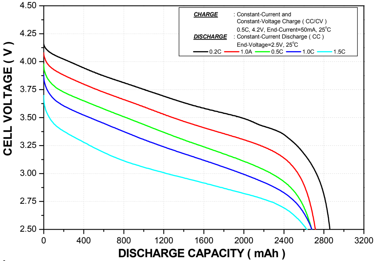

3,7 V ist die Nennspannung einer gewöhnlichen Einzelzelle. Von einem SOC von 0 % ist bei etwa 2,5 V / Zelle auszugehen, von einem SOC von 100 % bei 4,2 V / Zelle.
Bezogen auf die 16 S also:
100 % = 67,2 V
0% = 40 V
20 Ah bei insgesamt 80 Zellen (also 5 P) halte ich für ziemlich unwahrscheinlich. Bist Du Dir bei der Anzahl sicher? 60 V / 20 Ah Akkus aus 18650er Zellen werden normalerweise in 16S8P ausgeführt. Von der Anzahl der parallelen Strings ist wiederum die Belastung pro Zelle und damit der Spannungseinbruch unter Last abzuleiten.
Ausgehend von 1270 W elektrischer Motorleistung bei 60 V sind wir bei gut 1 C Belastung für einen 20 Ah Akku. Wie Du der nachfolgenden Grafik entnehmen kannst, kommt man da ganz schnell auf eine Spannung von unter 3,7 V pro Zelle unter Last.

Dachte schon, ich hätte auch noch Schrottakkus bekommen. Aber deine Grafik zeigt das ja sehr deutlich, wie die Spannung unter Last in den Keller geht :) Hatte bei meiner Recherche gestern nur eine Tabelle gefunden, die mir 3,6V bei Lithium-Zellen als leer angibt. Kann sie jetzt grad nicht mehr finden (Nachtrag: hier war's https://www.taschenlampen-forum.de/thre ... mah.13542/)
Die Zellenanzahl habe ich meiner technischen Doku entnommen. Der Zelltyp steht allerdings nicht dabei, nur Lithium. Vielleicht ist das aber auch nur ein Übertragungsfehler und diese Zahl gilt nicht für die angegebenen 20Ah- sondern die 12Ah-Variante der Akkus. Würde rechnerisch ja hinkommen. Hab's mir (wg. Siegelbruch) bisher noch verkniffen, den Akku aufzuschrauben und nachzuschauen.
Hätte mich aber besser mal gleich mit ner Frage an's Forum gewandt, statt hier mit meinem Halbwissen Verwirrung bei den Lesern zu stiften ;) Aber vielleicht sind andere Neulinge ja auch irritiert von ihrer Boardcomputeranzeige und freuen sich dann über diesen Thread zum Thema. Ich bin jetzt jedenfalls beruhigt und werde die offenbar sehr nervöse Akkufüllstandsanzeige künftig auch mit etwas mehr Gelassenheit betrachten.

Die " nervöse Accufüllstandsanzeige " hat ja recht, was man ja auch an VSM´s Grafik ablesen kann.
