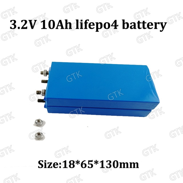

nachdem ich mit meinem 2,56 kWh LiFePo4-Akku (64V/40Ah) nicht auf die erhoffte Reichweite kam, habe ich den Akku geöffnet (stabile Stahlgehäuse) und konnte langsam den Fehler eingrenzen. Der Akku hat 20 Zellblöcke. Jeder Block 4 prismatischen 10Ah-Zellen. Alle Zellpacks haben noch volle 40Ah. Im dritten Zellblock konnte ich nun eine Zelle lokalisieren, die eine hohe Selbstentladung hat (nach einer Woche verliert sie 1 Ah ab Vollladung mit 3,6 V). Diese Zelle reisst die anderen drei Zellen des Packs natürlich mit runter. Das BMS schaltet dann natürlich schon früh ab und ich kann nicht die ganze Kapazität des Akkus nutzen.
Da der Akku höchstens 40 Zyklen hinter sich hat und nicht so alt ist, möchte ich nur die defekt Zelle ersetzten. Möglichst mit einer neuen oder guten Gebrauchten.
Hat jemand so eine Zelle rumliegen oder kennt einen Händler bei dem man gut, schnell und günstig eine einzelne Zelle bekommen könnte?
Bei AliExpress habe ich folgendes Angebot gefunden:
https://de.aliexpress.com/item/GTK-4-st ... b201603_52
leider nur im 4er-Pack. Der Versand dauert natürlich auch ein paar Wochen. Andere Angebote dort sind meist ohne Anschlussbolzen. Die brauch ich.
Hat jemand so eine 10Ah-Zelle übrig

Das mit dem Bolzen selbst anbringen hatte ich auch überlegt.
Stahlbolzen auf Länge schneiden, entgraten, verzinnen und kleines Stück Nickelblech anlöten. Allerdings muss ich trotz Vorverzinnen und Nickelblech, wegen der Wärmekapazität des Stahlbolzens, immer noch kräftig Wärme einbringen bevor sich das Nickelblech mit der Anschlussfahne der Zelle verbindet. Wahrscheinlich zu viel.
Allerdings sind bei AliEx die Zellen ohne Bolzen auch nicht billiger..oder schneller hier. Ausserdem scheint mir GTK noch einigermaßen Qualität zu haben.

Löten macht man nicht bei Hochstrom, Pressen oder Schraubverbinder sind erste Wahl.

Da gebe ich mir mal selbst noch einen Rat.
Obwohl der Akku/die Zellen noch nicht alt sind, empfiehlt es sich trotzdem in meinem Fall alle Zellen des ganzen Zellblocks auszutauschen. Also alle vier.
Somit bestelle ich nun bei Aliex. 4 Stück für 45,- plus Abgaben und hoffe, dass die schnell kommen.

Richtig so, das hätte ich auch gemacht.
Dazu noch ein smartes BMS.
