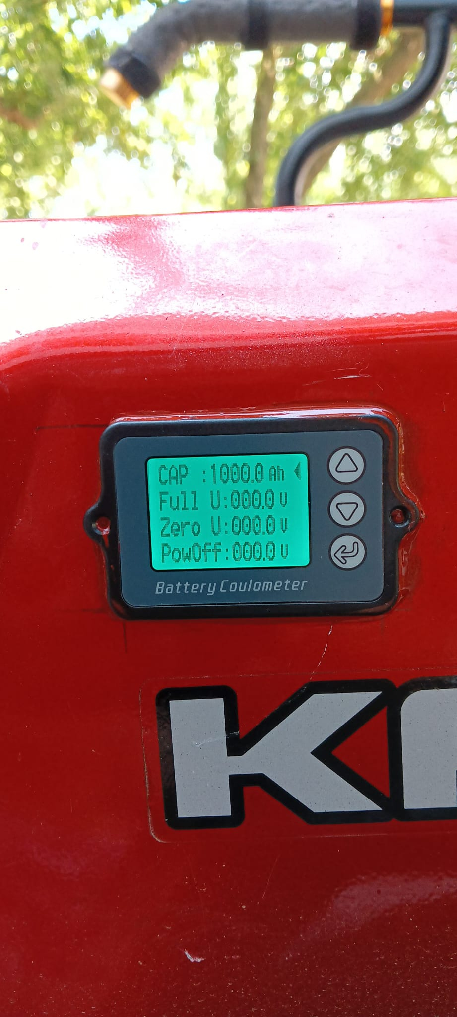

Hallo, sorry wenn ich den Thread kapere.
Ich habe mit jetzt auch so einen Shunt eingebaut. Ich benutze einen 70 Ah Akku mit 60 V.
Ich versuche das Gerät auf die reale 70Ah einzustellen. Das Display geht aber nicht unter 1000 Ah einzustellen. Die erste Ziffer lässt sich im Einstellmodus nur von 1 bis 9 einstellen. 0 geht nicht.
Sorry für meine Blödheit aber ich bekomme es nicht hin.

Das ist bisschen kompliziert, aber es geht,hast du eine deutsche Beschreibung?

Ja die habe ich. Aber die hift mir nicht. Die erste Ziffer lsst sich nicht auf 0 einstellen. Die restlichen schon.
Edit: Es hat sich erledigt, vielen Dank.
Jetzt muss ich doch nochmal nachfragen.
Wenn das Ladegerät abschaltet zeigt mir das Display keine 100 % an. Muss ich da noch was einstellen ?
