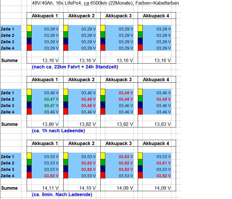

...und schon sehen die Werte ganz anders aus :o Ich bin mit den Meßspitzen immer ein Feld vorgerückt (also keine inkrementelle Messung gegen minus mehr mit rechnerischer Ermittlung der Einzelspannungen) und habe nun folgendes Ergebnis.
(Reihenfolge der Messungen (siehe Bild) von oben 1.-->2.-->3.Tabelle, jeweils 1. bis 4. Akku , davon 1. bis 4. Zelle)
Die Messungen unter Last kann ich erst durchführen, wenn der Monitor/Logger eingebaut ist :|
Auffällig ist doch hier, das bei der Messung nach 22km jede Zelle bis auf 2 Nachkommastellen genau gleiche 3,29V hat!!
Mist, das Labornetzteil ist jetzt gekauft. aber ich werde sicher noch eine Verwendung dafür finden :lol:
Evt. wenn sich unter Last doch noch ein Auseinanderdriften > 0,1V erkennen läßt?

Sieht richtig gut aus. Kreidler scheint ein prima BMS verbaut zu haben. Kannst du sagen was für ein BMS dein Roller hat?

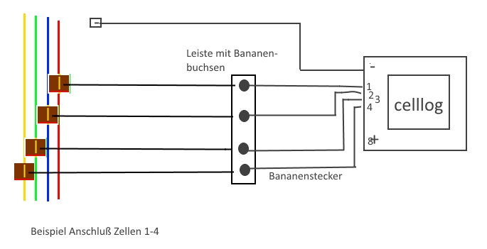

Da ich ja jetzt weiß, wie man Mist :mrgreen: , werde ich die nächste Zeit öfter nachmessen. Das ist zeitaufwendig mit den Meßspitzen an den losen Buchsen, deshalb suche ich noch nach einer Lösung wie das hier mit dem Steckbrett:
https://imagizer.imageshack.us/v2/605x4 ... g1771f.jpg
Aber ich habe noch keine Ahnung, wie ich das zwischen BMS und Buchsen klemmen werde, da ich diese Stecker nicht finde (sonst könnte ich das Steckbrett dazwischenklemmen). Alternativ müsste ich andere Stecker an die bunten Kabel schließen (welche wären -auch von der Größe her - geeignet??)

Die Leerlaufspannung nach 22km ist nur bedingt aussagekräftig. Wenn nicht gerade eine völlig angeknackste Zelle dabei ist, die aus der Reihe tanzt, sollte man alle Zellen auf gleichem Spannungslevel haben mit vielleicht plus/minus 0.001V. Die Spannung unter Last wäre da interessanter.
Aber: Deine übrigen Messungen zeigen ein Top-Ergebnis. Besser kann es kaum sein.

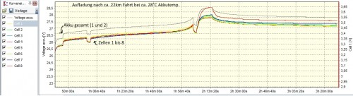

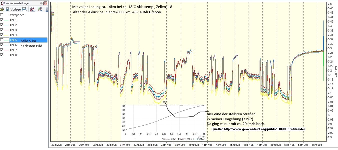

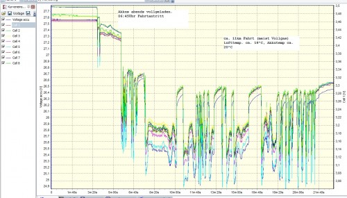

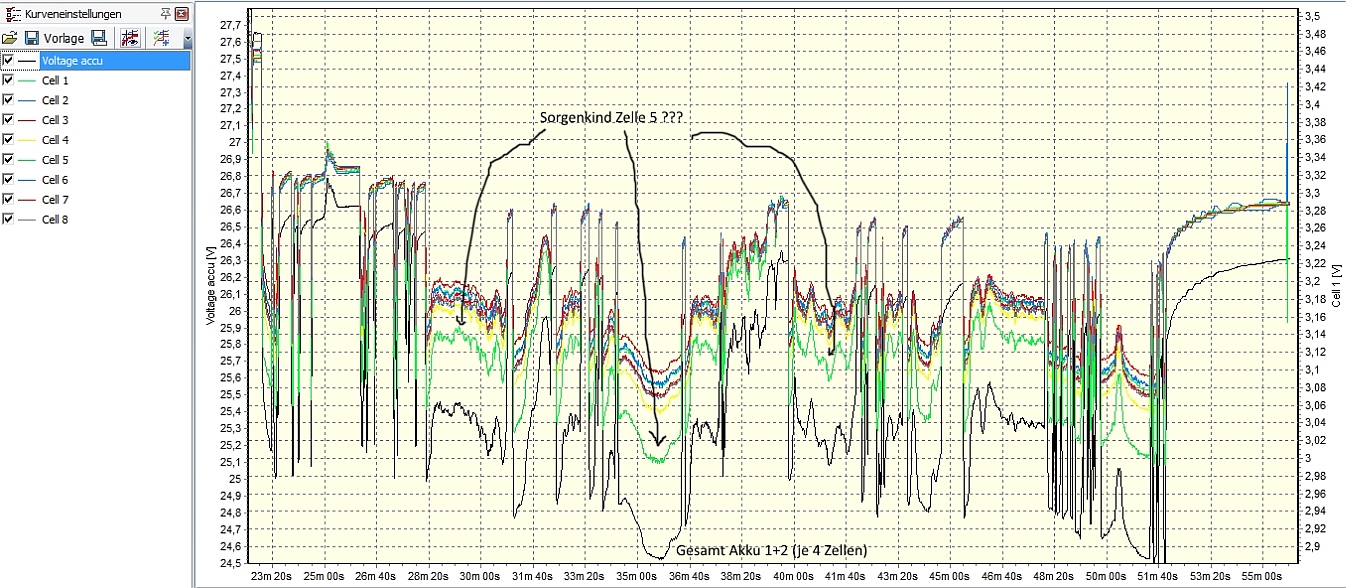

praktisches Teil das Junsi Celllog. Schade, dass der Lipo* Monitor & Saver nicht auch eine logging-Funktion besitzt. Wenigstens hat dieser eine Anschlußmöglichkeit bis zu 16 Zellen. Während der Fahrt möchte ich mir die Werte aber nicht anschauen/merken müssen. Deswegen hatte ich mich für den Junsi Celllog entschieden.
Der Wechsel von der Aufzeichnung der Zellen 1-8 zu den Zellen 9-16 ist mir/meinem Junsi leider zum Verhängnis geworden :evil: .
Aber zuerst zu den Ergebnissen der Messungen Zelle 1 bis 8 (seht Ihr hier Handlungsbedarf?):
klick auf die Bilder zum vergrößern
Hier das Volladen nach einer ca. 22km dauernden Fahrt:
Und hier nochmal eine 22km-Fahrt:

Ich wollte so wenig wie möglich am System ändern (habe deshalb Abzweigverbinder wie diese hier (zufälliges Ergebnis per Bildsuche) http://www.highlight-led.de/bauelemente ... 798_0.htm# an die Kabel vom BMS/zu den Akkupacks geknipst und muss jetzt nur noch eine saubere Lösung zum Stecker am Junsi (und den 9-poligen Stecker selbst natürlich!!!) finden. Der Wechsel von Zelle 1-8 zu Zelle 9-16 soll dann natürlich "ohne Risiko" einfach möglich sein.
Z.B. so:
