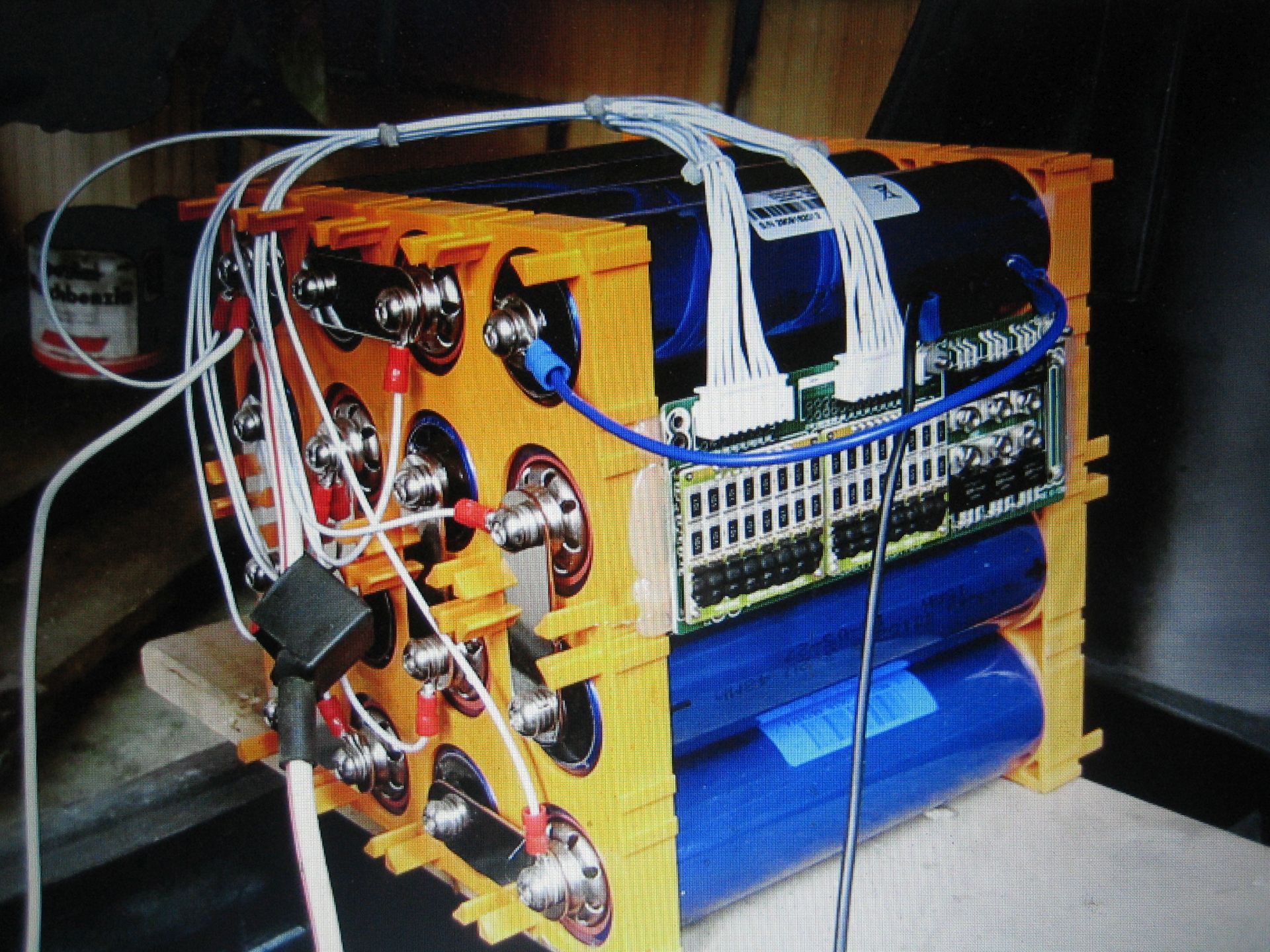

Die erste Zelle konnte ich noch mal etwas mit Leben füllen. Sie hält jetzt wieder die Spannung. Mein Gedanke wäre das ganze doch über das BMS laufen zu lassen. Da wäre eben noch mal ein relativ kleiner Invest nötig um gegen die hohe Ampere Zahl abzusichern. So hätte ich zumindest den Tiefentladeschutz mit drin. Ob ich dann wirklich noch mal in einen größeren Akku investiere muss ich mir noch überlegen. Bei den Kosten ist man ja schon im Bereich eines neuen Rollers... ggf. werden die Zellen für andere Projekte verwendet :D
Hier noch ein Bild des Powerpackets
http://www.bilder-hochladen.net/i/82d2-w-2b3b.jpg

Von diesen Packs müßten doch 3 Stück in den Roller passen?
Falls das Heißkleber ist zur Befestigung der BMS-Platine: das ist keine gute Idee, insbesondere wenn die Lastwiderstände Arbeit bekommen. Schlackert die Platine danach im Roller herum ...

Zwei Pakete würden locker rein passen. Hab noch nicht genau wegen der Höhe geschaut aber die Abmaße sind denen der Bleibatterien sehr ähnlich. Dann könnten sogar 4 rein gehen.
Wie schaut es denn dann mit der Verschaltung untereinander? Gibt es da Probleme mit dem BMS wenn ich mehrere Blöcke verwende?
Danke für den Tip mit dem Heißkleber. Das war aber erst mal nur zum ausprobieren gedacht. Hatte gestern die Möglichkeit das 60A BMS zu testen. Sobald ich der Batterie Spannung abverlange bricht die Eingangs erwähnte Zelle zusammen. Also doch im A... :| Was ich dadurch gleich nebenbei testen konnte war das Abschalten bei Tiefentladung. Hat super funktioniert :D
