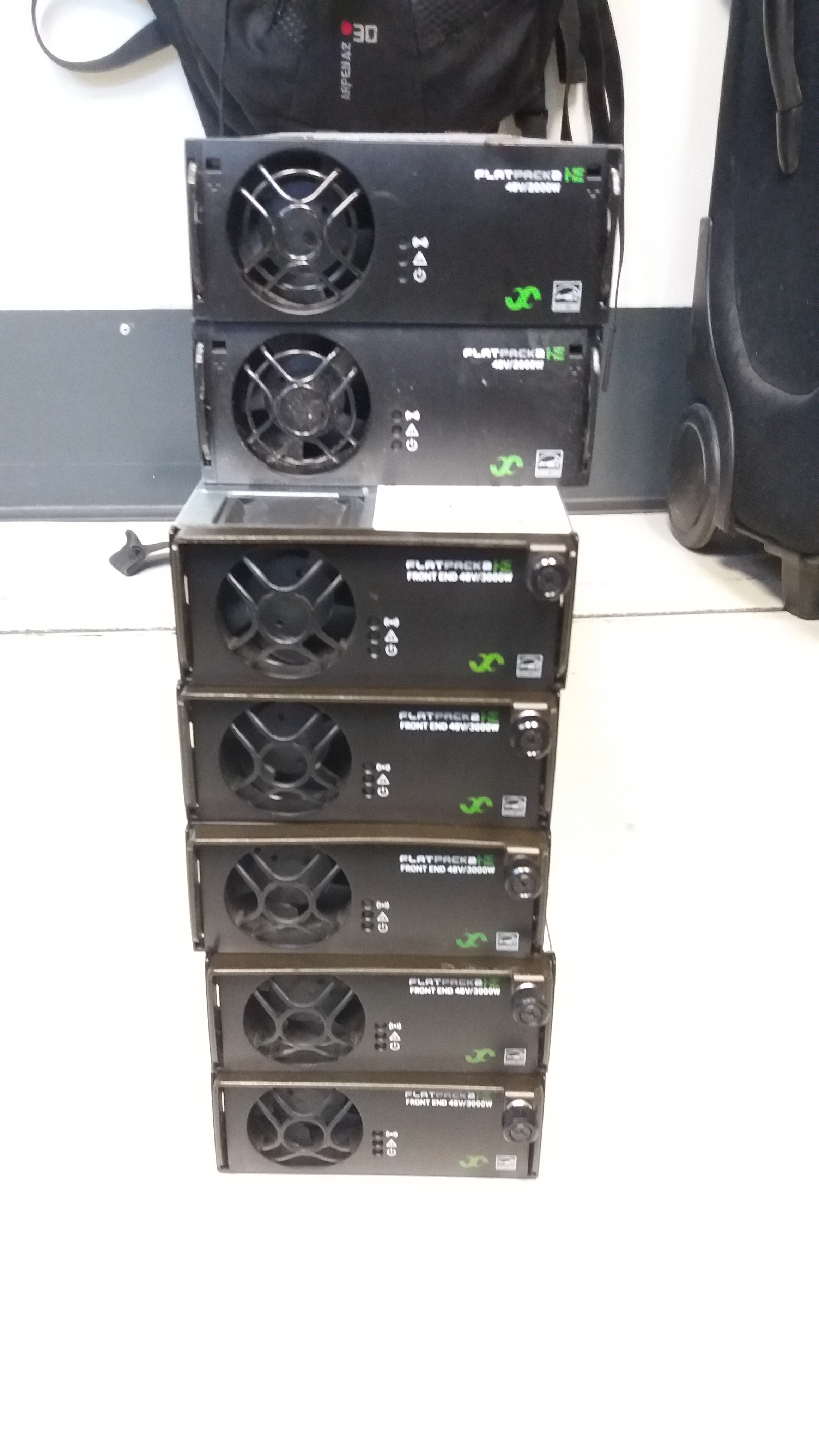

Re: Rundzelle EVE 20Ah
Was kann den der Lader der Bonfire an Ladeleistung?
58,5V schaffen sowohl
Eltek Flatpack S mit 1000W oder 1800W
850gr bei 41x72x217mm
und das
Vertiv R48-2000E3 2000W
1,13kg beii 41x82x265mm
Da kommen dann jeweils noch 4-5cm in der Länge für die Anschlussplatine dazu.
Allerdings sind das beides Geräte die mit einem 40mm Lüfter die ganze Abwärme aus dem Gehäuse raus pusten. Wasserdicht sind die nicht.
und das

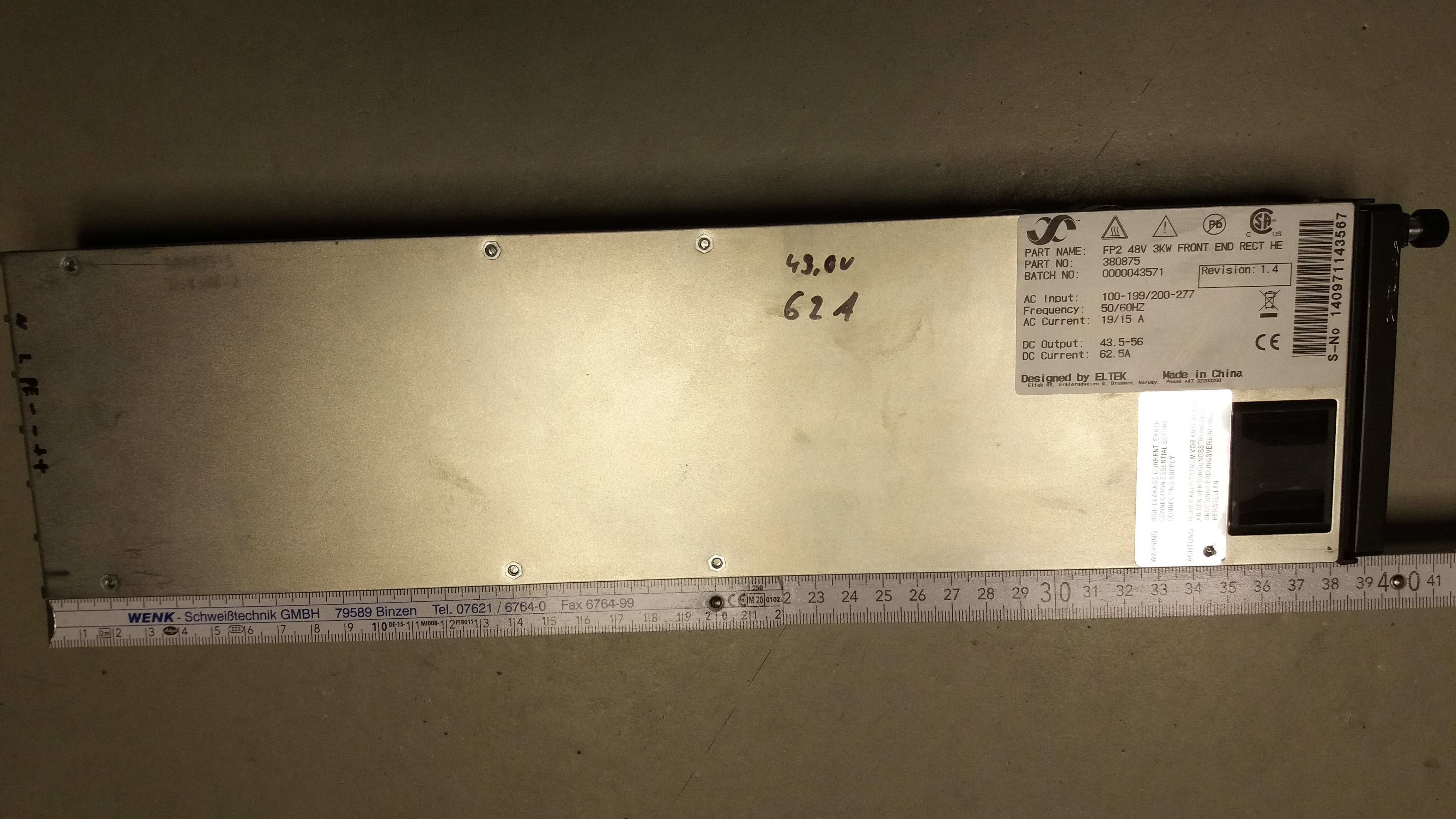

- Beiträge: 2696
- PLZ: 79
- Tätigkeit: Elektromeister
Du meinst sicher die 3kW Flatpack 2 He Frontend Version. Das waren die ersten mit denen ich angefangen hatte zu experimentieren.
Die gibt es aktuell bei Ebay für 80Euro und die dürften alle 10Jahre+ alt sein.
Das mit dem I2C und dem Encoder klingt auch interessant, habe ich aber mangels Kenntnissen davon damals nicht probiert.
Du brauchst 2x16S Lifepo um das parallel zum Bonfire-Akku betreiben zu können. Um die unterschiedlichen Ladekurven würde ich mir keinen Kopf machen das ist ja wirklich nur bei ganz leer und ganz voll, bei über 90% der nutzbaren Energie ist das gar nicht so unterschiedlich.
Die Front End lassen sich mit dem gleichen CAN-Codes wie alle anderen Eltek einstellen, sind halt nochmal 4cm länger, was aber für stationäre Anwendungen keine Rolle spielt und ob der Range extender nun den internen Akku bei niedriglastphasen lädt oder die Last gleichmäßig verteilt wird spielt wahrscheinlich keine Rolle.
