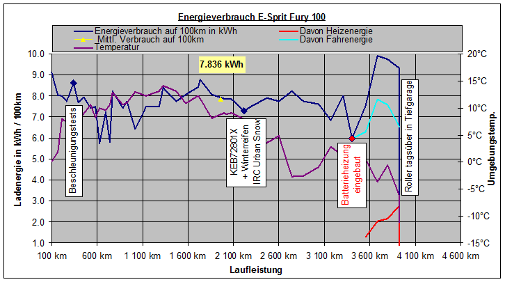

Entgegen den Erwartungen und trotz unbestritten dem bislang höchsten Heizenergieanteil diese Woche von 2,76kWh/100km blieb der Gesamtverbrauch mit 9,32kWh/100km noch unter dem von vorletzter Woche.Das kann folgende Gründe haben:

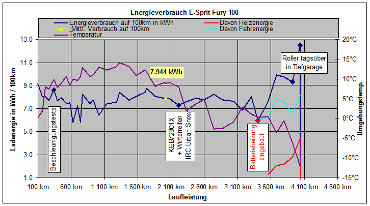

Die bislang kälteste Woche in diesem Winter hat dazu geführt, dass mein Roller nun doch recht deutlich die 10kWh/100km Grenze überschritten hat: 12,5, um genauer zu sein. Nicht nur ein horrender Heizenergieverbrauch von 4,35kWh/100km hat dazu geführt, auch der Fahranteil ist auf 8,13kWh/100km gestiegen. Dies wohl vor allem deshalb, weil es selten möglich war, morgens 15°C in die Batterie zu zaubern (nur an einem Tag gelang das, ansonsten lagen die Batterietemp. morgens zwischen 8 und 12°C), und Abends, trotz Tagesassyl in der aber auch schon -1°C kalten Tiefgarage musste ich mit Batterietemp. zwischen 4,5 und -1°C heimfahren bzw. schleichen. Trotzdem bin ich immer die steile Strecke direkt aus dem Neckartal rausgefahren, da die anfangs flachere Strecke 3km länger ist und die Steigung erst relativ spät kommt bei enstprechend aus der Puste geratenem Ladestand. Bei -1° waren noch ca. 45km/h bergauf drin, bei noch 62,5V Spannungslage. Zumindest scheinen die 24 GBS Zellen in recht gutem Gleichlauf zu sein, da keine Einzelzelle mit unter 2,5V das BMS zur Stromabschaltung animierte
Es war aber auch wirklich kalt mit einmal sogar um -19°C morgens
Deshalb hatte ich jetzt auch die mittlere Morgentemp. der Woche in mein Verbrauchsdiagramm aufgenommen, und man erkennt schon den gegenläufigen Verlauf zum Stromverbrauch:
Ich bin mir noch nicht sicher, ob sich der Wirkungsgrad meiner Batterieheizung inzwischen verschlechtert hat, so dass ich selten die anvisierte Batterietemp. erreicht habe, oder ob schlicht die viel tieferen Umgebungstemperaturen den Aufheizgradienten selbst beeinflussen. Das sollte sich kommende Woche zeigen, die wieder viel "wärmer" sein soll mit selten unter 0°C. Da wird dann auch das Fahren wieder angenehmer
