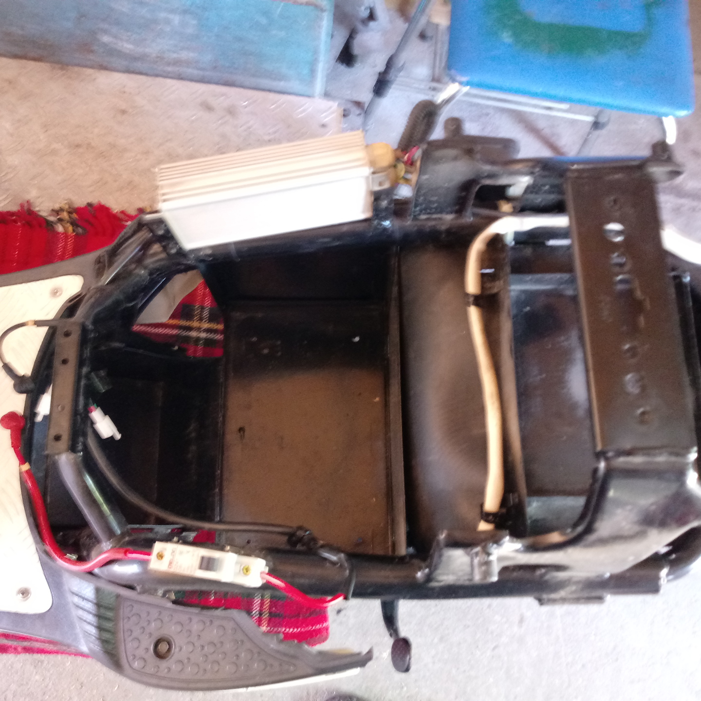

China Roller mit CALB Lifepo4 Umbau (verkauft).

"Unterbringen" ist wörtlich, locker möglich und ist noch "Luft" auf dritten Stellplatz
Die Kiste hat ja reichlich "dicke Backen" und ex fette Blei drin, ideal zum umbauen.
Da ich noch Zellen habe, aber wird wohl sinnlos sein, noch 4-5 Zellen parallel, aber wird wohl mit dem Laden Problem sein.
Evtl kann man Lader gleich noch Fix unterbringen mit etwas Spritzschutz.

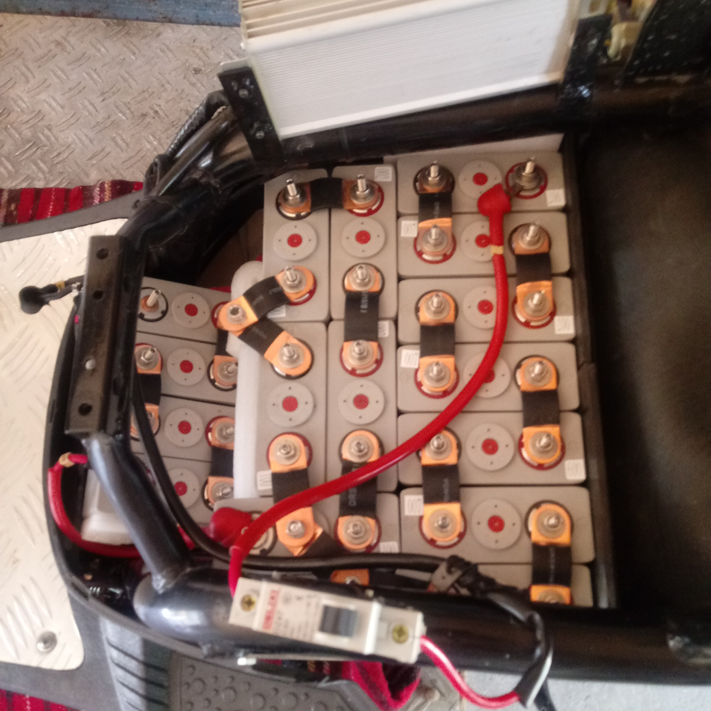

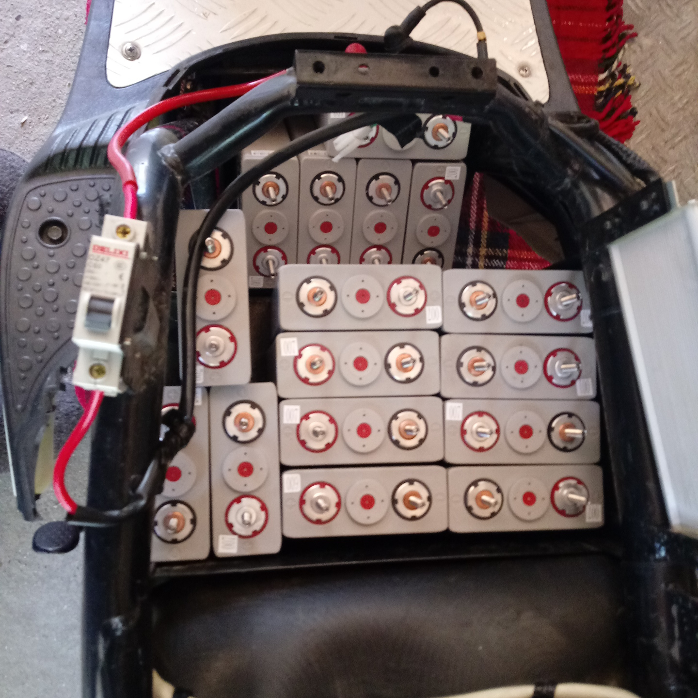

so sieht jetzt aus, sollte ich irgendwas noch ändern ?
Laden weiter über den Controller oder direkt an am Akku ?
Coulomb Meter, Dauerplus oder abschalten ? (Speicher)
Jetzt müssen nur noch die Lader und das BMS aus China eintrudeln, und nicht beim Zoll hängenbleiben.
Dann noch alle Zellen einzeln Initalisieren.
Den Lader baue wollte ich hinten fest einbauen auf dem oberen alten Akkuplatz, und an der Öffnung hinten an der Karrosserie 230 Volt Ladestecker (Wohnmobil mit Klappe), kann der dauerhaft am Akku bleiben oder Trennschalter ?

Die rechte Reihe sieht i.O. aus, die mittlere ist etwas wirr mit ihrer Stromlaufschleife und den Verbinder-Verlängerungen (GUT isolieren!!!), sieht aber auch i.O. aus, und auch die linke tiefere Reihe sieht i.O. aus.
Laden muss über das BMS erfolgen, das müsste ein Laderelais haben, mittels dem es die Ladung beenden kann, wenn die Zellen "voll!" melden.
Coulomb Meter würde ich abschaltbar machen, sonst zieht es auch im Stand unnötigerweise sein Strömchen und macht mit der Zeit die Batterie leer, speziell in der Winterpause.
Den Lader wie gesagt über das Laderelais des BMS an die Batterie anschließen, nicht direkt an den Akku.

Ja habe schon getüfftelt wie ich es möglich ohne Kabelbrücken hinkriege, unten mittig habe ich eine Steg mit 3 Verbindern gemacht, werde nochmal Schrumpfschlauch drum machen, aber da Pack kann sich nicht bewegen.MEroller hat geschrieben: ↑Do 21. Mai 2020, 22:37Die rechte Reihe sieht i.O. aus, die mittlere ist etwas wirr mit ihrer Stromlaufschleife und den Verbinder-Verlängerungen (GUT isolieren!!!), sieht aber auch i.O. aus, und auch die linke tiefere Reihe sieht i.O. aus.
Wir noch bischen verdrahterei sein wenn NMS und Lader kommen.
Das BMS habe ich bestellt ! Relais nötig ? Falsch ?
