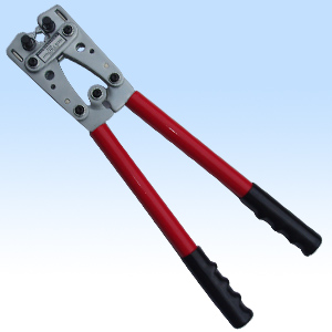

Ich hab' mir letztes Jahr folgendes zugelegt:
Presszange 6,10,16,25,35 und 50mm². Die Pressbacken, 6-Kantpressung, sind drehbar und rastbar, so daß die gewünschten mm² sich leicht einstellen, wechseln lassen - letztes Jahr noch 15,70 Euro.

Ja, so 'ne Zange wäre wohl das Richtige... € 15,60 für den Prügel? Das klingt arg nach "einmal verwendet und dann kaput"?

Letztes Jahr noch 15,70 Euro in der Bucht. Heute wohl 19,90 Euro. Echte 6-Kantpressung und schwer ist das Teil auch. Dann noch die guten (Klaucke)-Rohrkabelschuhe und man hat eine haltbare, fachgerechte Verbindung, Verkabelung.

Ja, das war der Prügel, den ich damals von meinem Händler ausgeliehen hatte bei der Integration vom Cycle Analyst. Ob der in der Lage sein wird, die sehr dickwandigen Hülsen der Anderson Kontakte zu einem soliden 6-Eck zu Formen wird sich weisen müssen. Habe noch eine solche Zange mit blauen Griffen für € 17,95 (ohne zusätzliche Versandkosten) in der Bucht gefunden.
Die Hülsen haben Außen-Ø 7mm, gepaart mit einer Wandstärke von 1,8mm. Anderson schreibt eigentlich eine kreuzförmige Verkrimpung vor (wie von Alfreds Kerbzange erzeugt), ob zur Förderung des Verkaufs ihrer eigenen Zangen oder wegen eines besseren Kontakts kann ich allerdings nicht beurteilen...
