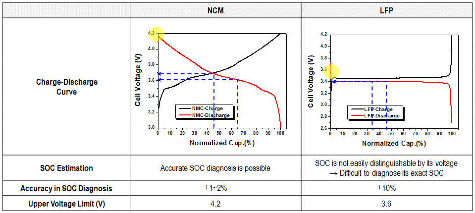

Ich habe das in Netz gefunden.
Gruß Michel
Wie man sehen kann bringt man am Ende des Ladezyklus so ab ca. 3.5v nicht mehr viel Kapazität in die Zellen. Es fehlen nur ca. 5 bis 10% was aber der Lebensdauer zugute kommt.Gruß Michel

- Beiträge: 53
- Registriert: Mi 28. Apr 2021, 10:10
- Roller: IO Vienna
- PLZ: 9020
Re: Ladeschlussspannung
Naja bei 2.000 Zyklen (statt 6.000) fahre ich immer noch 140.000 km / was der Roller so und so nicht erreichen wird.
Danke!

- Beiträge: 8164
Prinzipiell ist das richtig, aber während des Ladens wird aufgrund des Innenwiderstandes eine höhere Spannung an der Zelle gemessen als sie tatsächlich im Leerlauf hat. Also Leerlauf 3.5V, aber selbst bei geringem Ladestrom werden dann bis zu 3.6V gemessen. Von daher sind die 3.6V für das Laden der korrekte(re) Wert und Balancer sollten auch auf ca. 3.6V ansprechen.
