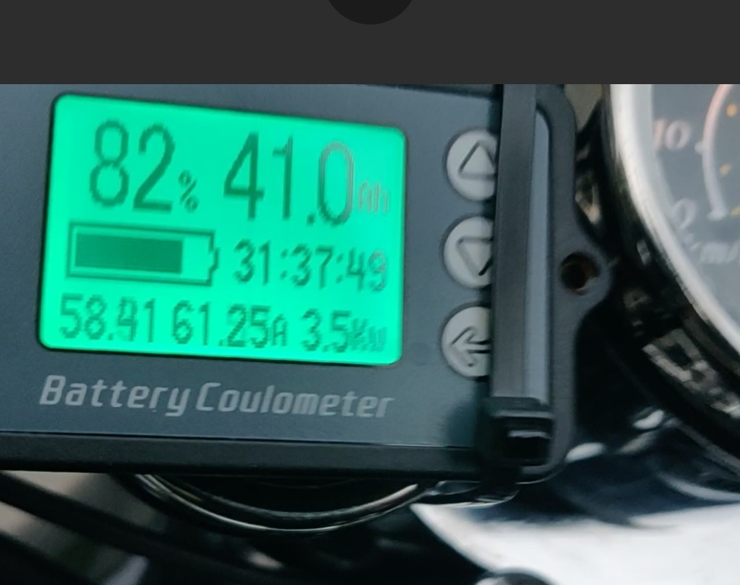

Ein Coulometer für 30 € kann da Abhilfe schaffen, oder BMS mit BT.

Die Spannungsanzeigen sind ja meistens in den Fahrzeugen vorhanden, aber keinerlei Aussage über die Restenergie im Akku. Auch die Leerlaufspannung ist dazu untauglich. Ein Coulumbmeter berechnet anhand der vorgegebenen Daten und dem Strom, der rein- und raus geht in etwa die Restkapazität. Das macht auch jedes vernünftige BMS heute auch so. Allerdings, wenn man einen tauben Akku im Akkufach hat (speziell bei Blei, ohne Zellüberwachung), bestimmt dieser wann schluss ist, egal was das Coulumbmeter berechnet. Dann stimmt die Berechnungsgrundlage nicht mehr.
- Beiträge: 6506
Re: Verbrauchsanzeige bei Elektrofahrzeuge
im EKUMA SUN S ist ja immerhin ein Lithium-Akku mit 72 Volt 53 Ah, den man aber ja herausnehmen kann.
Der hat aber nicht die bei anderen Herstellern übliche Übertragung Akku-Füllstand (in Prozent) vom kommunikativen BMS zum aufmeksamen Display.
Bei einer rein auf der Akku-Spannung basierende Anzeige, ist das einzig Zuverlässige eigentlich der Bus, in den man mit dem plötzlich leeren Akku einsteigen und zum Ladegerät fahren kann.
Diese China-Coulometer-Anzeigen zur Nachrüstung sind eingentlich dafür gemacht, sowohl die entnommene Amperstundenzahl zu messen,
als auch die Amperestunden, die das Ladegerät wieder hineinlädt (Prinzip beim fest eingebauten Akku). Den 100%-Punkt muss man natürlich niedrig genug einstellen, damit nach Standzeit nachgeladener Strom (Ausgleich der Akku-Selbst-Entladung) nicht als zusätzlich vorhanden angezeigt wird. "Verpasst" so ein Coulometer den Aufladevorgang, weil der Akku beim Laden außerhalb des Fahrzeugs war, gibt es in den Geräten aber auch die Möglichkeit (tief im Menue) zum Einstellen einer Spannungsschwelle "voll". Falls man so ein Gerät in die Stromkreise des SUN S einbauen würde, könnte man z. B. 45 Ah als nutzbare Kapazität einstellen und 83 Volt als Spannungsschwelle "Voll". Wird der Akku frisch geladen eingesetzt und liegt knapp über 83 Volt springt das Coulometer uf 100% / 45 Ah und beim Entladen veringert sich mit jeder tatsächlich verbrauchten Amperestunde die Prozentanzeige bis 0% bei 0Ah (Anzeigewerte wenn 45 Ah verbraucht wurden). Die Sache arbeitet ganz zuverlässig. Fahren mit fast leerem Akku und trotzdem Vollgas bedeutet aber höherer Strom bei niedrigerer Spannung. Trotz geringerer Geschwindigkeit gehen da ggf, etwas mehr Ah je Kilometer verloren, als mit vollem Akku. Amperestunden sind ja nicht die Energiemenge.

Hatte vor 4 Jahren einen solchen ähnlichen Coulometer in meinem Minicamper mit Solar und Aufbaubatterie verbaut. Der hatte einen Plus, Minus und Magnetspulenanschluss. War aus China und hatte nur wenig Beschreibung dabei. Du hast hier ein Handybild drin, mit dem Du auf das BMS zugreifen kannst, das kann ich leider nicht machen. Coulometer werden gerade bei ALI angeboten, die haben einen 5poligen Anschluss und kommen vermutlich auch ohne Beschreibung und Anschlussmöglichkeiten aus China.

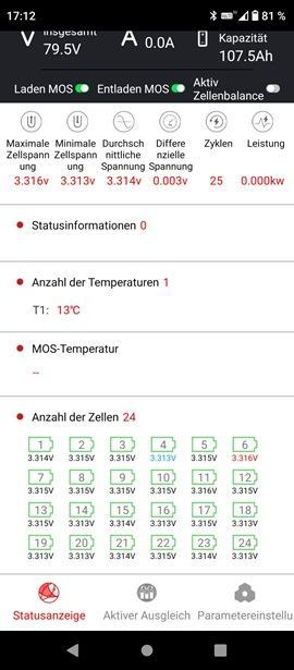

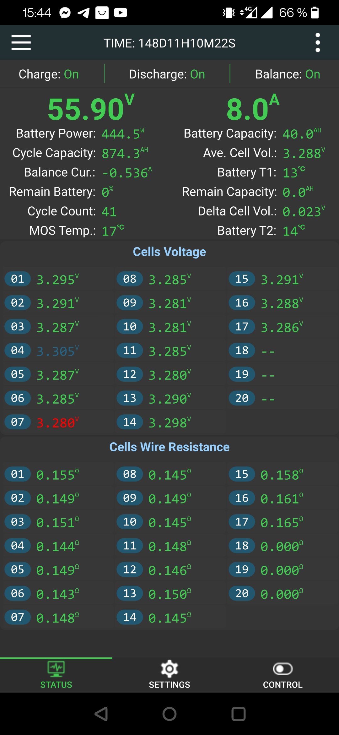

- Fasemann
- Beiträge: 3315
- Roller: Nova E-Retro Star
- PLZ: 21614
- Wohnort: Buxtehude
Das Bild ist vom Jikong BMS, das Coulometer hat nur die Anzeige, ist auch von 2 verschiedenen Rollern.

die China-Coulometer (Anleitung war bei mir dabei) werden i. d. R. mit shunt-Widerstand so angeschlossen:
Der shunt kommt in die Minus-Leiting und ein dünnes Stromversorgungs-Käbelchen von Batterie-Plus an die Klemme am shunt.
(Es gibt sie aber auch mit Hall-Spule)
Das 5-Pol-Kabel verbintet den shunt am Batterie-Kabel mit dem Display installiert im Cockpit (verschieden lange Verbindungskabel bestellbar).
Programmierung ist eingentlich easy. Aber man sollte die reale Batterie-Kapazität einstellen, keinen Prospektwert.
