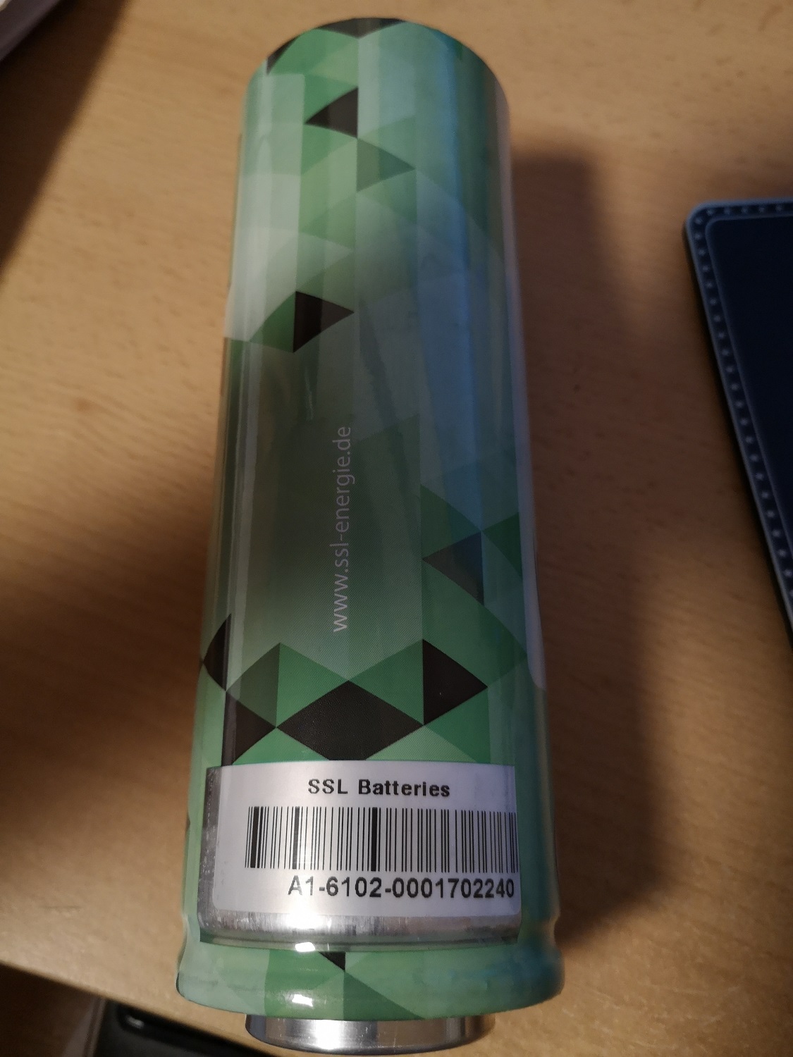

Hallo, bin neu hier und wollte mal kurz über meine LiFePo4 Erfahrung schreiben. Hatte meinen letzten 1500W E-Scooter von Blei auf Lifepo4 Headway Akkus 48V 24Ah umgebaut und war Top zufrieden. Der Akku hatte nach 5 Jahren noch die Leistung wie am ersten Tag. Kaufte mir dann einen größeren Roller mit Thundersky Akkus 60V 60Ah, bekam sogar noch mal 15 Akkus eines Unfallrollers mit dazu. Mit diesen Akkus mache ich jetzt kurzen Prozess und werde sie verkaufen.
Grund, trotz Original BMS das anscheinend nur gegen Überspannung der Einzelzelle schützt verkürzt sich die Reichweite mit jeden Ladezyklus. Hatte die besten 20 Akkus selektiert und schön einzeln vollgeladen. Danach war Anfangs eine Reichweite von 50km möglich (Roller 4500W / 80km/h). Diese Reichweite hat sich dann Wöchentlich etwas reduziert.
Deshalb steige ich jetzt wieder auf Rundzellen um und zwar von SSL Energie 48Ah, habe laut Managment selektierte Zellen erhalten. Was ich auch glaube, wurden jetzt mit einem Junsi Ladegerät von Lagerspannung vollgeladen. Die Abweichung von den 20 Zellen war nicht mehr als 100mAh.
Werde die Zellen wahrscheinlich in den Feiertagen einbauen und bin echt schon mal gespannt. Verbaut wird ebenfalls ein China BMS 100A mit Einzelzellenüberwachung. Mal schauen was das Wetter dann macht zwecks Probefahrt.

Hallo und willkommen, Andreas. Ja selbstverständlich besteht hier Interesse solche Projekte zu verfolgen. Und wenn du dann auch noch ein paar Bilder schießt, noch besser :)
Eine 48 Ah Rundzelle bekommt man selten zu Gesicht, hier werden bisher meist 18650er bei Selbstbau benutzt.
Allein schon deswegen ist es interessant mal zu sehen wie du diese "Fatboys" verstaust.

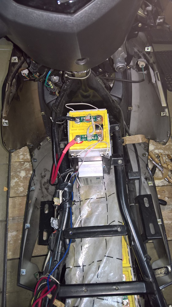

Hallo Dominik, anbei mal ein Foto vom BMS und Zubehör.

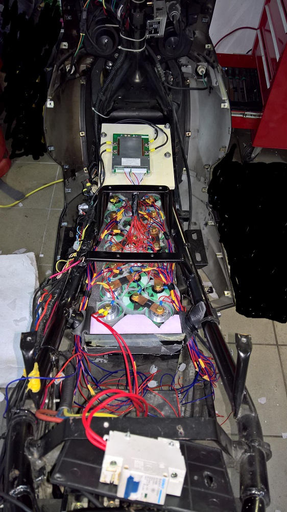

Beitrag von Andi 04 »
Werde dann mal ein Foto machen wenn alles verbaut ist, kann aber noch ein bisschen dauern. Wird nicht sehr professionell aussehen da ich keine Zellenhalter verwende. Die Zellen werde ich hochkant verbauen noch dazu wird es ein ganz schönes Kabel Wirrwarr werden, da ich jede einzelne Zelle separat noch mal verkabeln werde. Um sie später mal, so alle halbe Jahr einzeln vollladen zu können ohne sie ausbauen zu müssen. Ist bei diesen Roller etwas viel Arbeit zum ausbauen. War bei meinem letzten viel einfacher, da konnte ich den kompletten Akku rausnehmen (habe ich zwei mal im Jahr gemacht) und die einzelnen Zellen wieder vollladen.

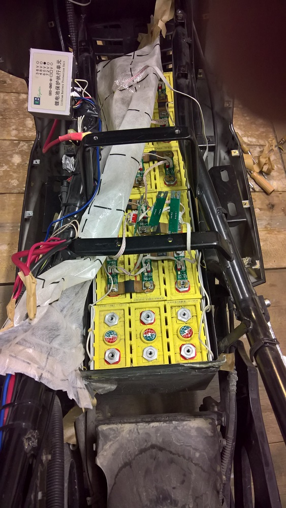

Scheinen andere Zellmodule als bei mir zu sein, zumindest die Stecker gehen bei mir seitlich an die Module.
Mach mal irgendwann ein großes Bild von einem Zellmodul, auf dem eventuell die Bestückung erkannt werden kann.
Es scheint aber der gleiche Rahmen wie bei mir zu sein. Da gehen die zusammengeschnürten Akkus nur ganz hinten aus dem Batteriekasten raus.
Ich zähle nur 18 Zellen. Wo sind bei dir die restlichen verbaut?
Wo ist bei dir der Motor-Controller verbaut, der sitzt bei mir mitten auf dem Akkupack.
Hast du die Lamellen vorne die zur Kühlung des Benzinmotors dienen sollten nicht verschlossen?
Da kommt jede Menge Wasser vom Vorderrad auf die Zellen und die Elektronik. Ich habe da eine Gummimatte mit Kabelbindern an den Lamellen festgemacht. Hält nun schon fast 5 Jahre so und ist dicht.

Zur den 20 Zellen, zwei Stück sind in einer extra Halterung über den Akku Schacht.

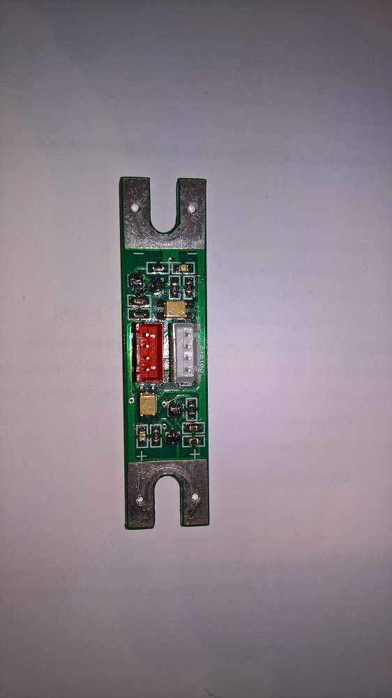

Anbei noch ein Fotos von den Akkus und vom Zellenmodul.
Noch was zu den Thundersky, hatte insgesamt 35 Stück. Davon habe ich jetzt die besten 25 aussortiert gehabt und verbaut. Wenn ich mir mal die Entladekurve anschaue, welche die Thunders haben sollten und was sie in Wirklichkeit haben :cry: .
Also der Roller hatte 2000km auf der Uhr als ich ihn gekauft hatte, die anderen 15 Thunders waren aus einem Unfallroller, der angeblich auch nicht
so lange gelaufen sein soll.(Nicht mal ein Jahr)
Wenn ich dagegen die SSL anschaue, habe einen als Ersatz dabei. Nach 44500mAh entnahme hat der noch 2,9V !
Gruß Andreas

Das Zellüberwachungsmodul ist anders bestückt als bei mir.
