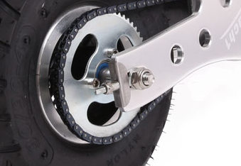

Muss noch mal kurz hier fragen .
Wenn ich die erste Kette komplett bestelle (erster link) , habe ich ja schon mal die dicke Kette drauf .
Bestelle ich dann das 13 Zahn Ritzel noch , muss ich dann die kette ändern ?
oder kann die so bleiben ?
da ich grad gefahren bin (erste Nachtfahrt) und nur so grade an 30kmh kam , muss ich es wissen

Letztendlich ist aber jede Veränderung am Scooter auch eine Herausforderung an die eigenen handwerklichen Fähigkeiten. Selten dass mal etwas einfach so funktioniert. Notfalls gibt es bei Ebay den passenden Kettenspanner.
Wichtig!
Beim ersten Link die Variante mit 41 Kettengliedern auswählen.
