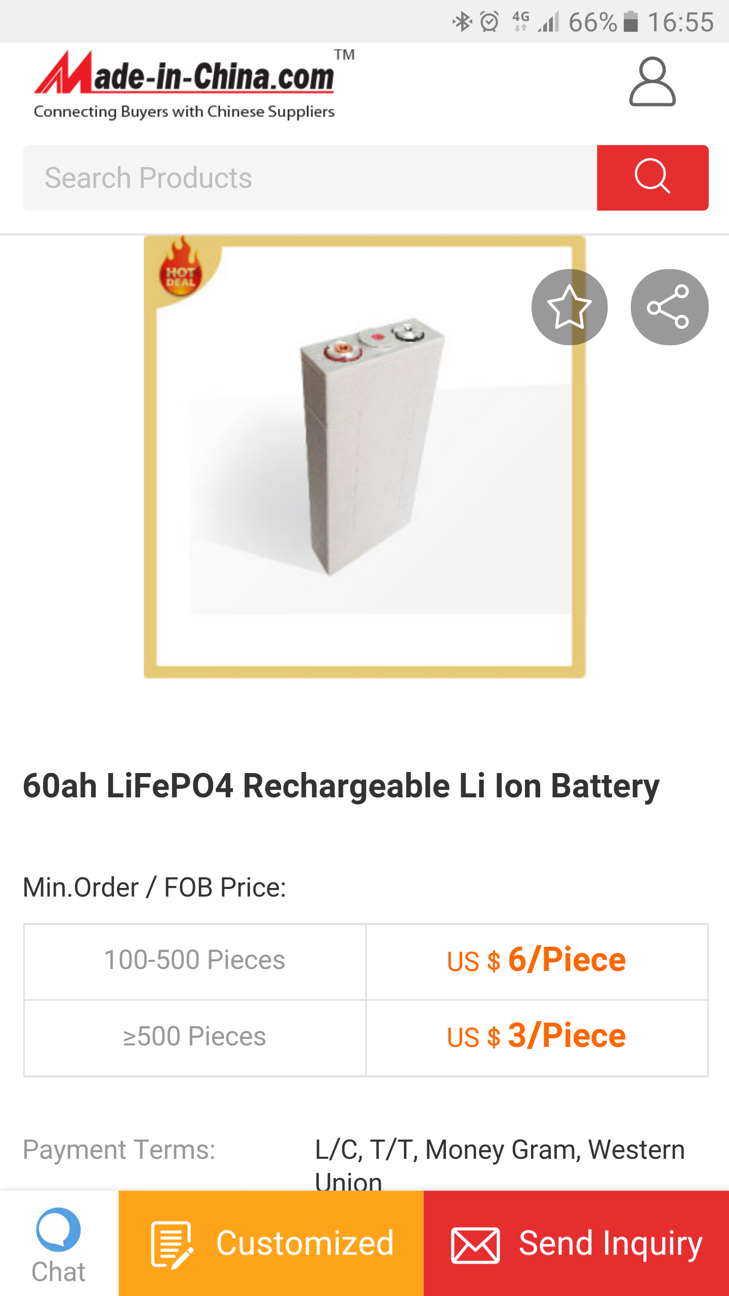

"die zellen" -was für welche meinst Du mit den 10US$?

Hab hier mal eine 60ah. Leider ist keine ausführliche anleitung zu finden!! Aber noch geb ich nicht auf!
