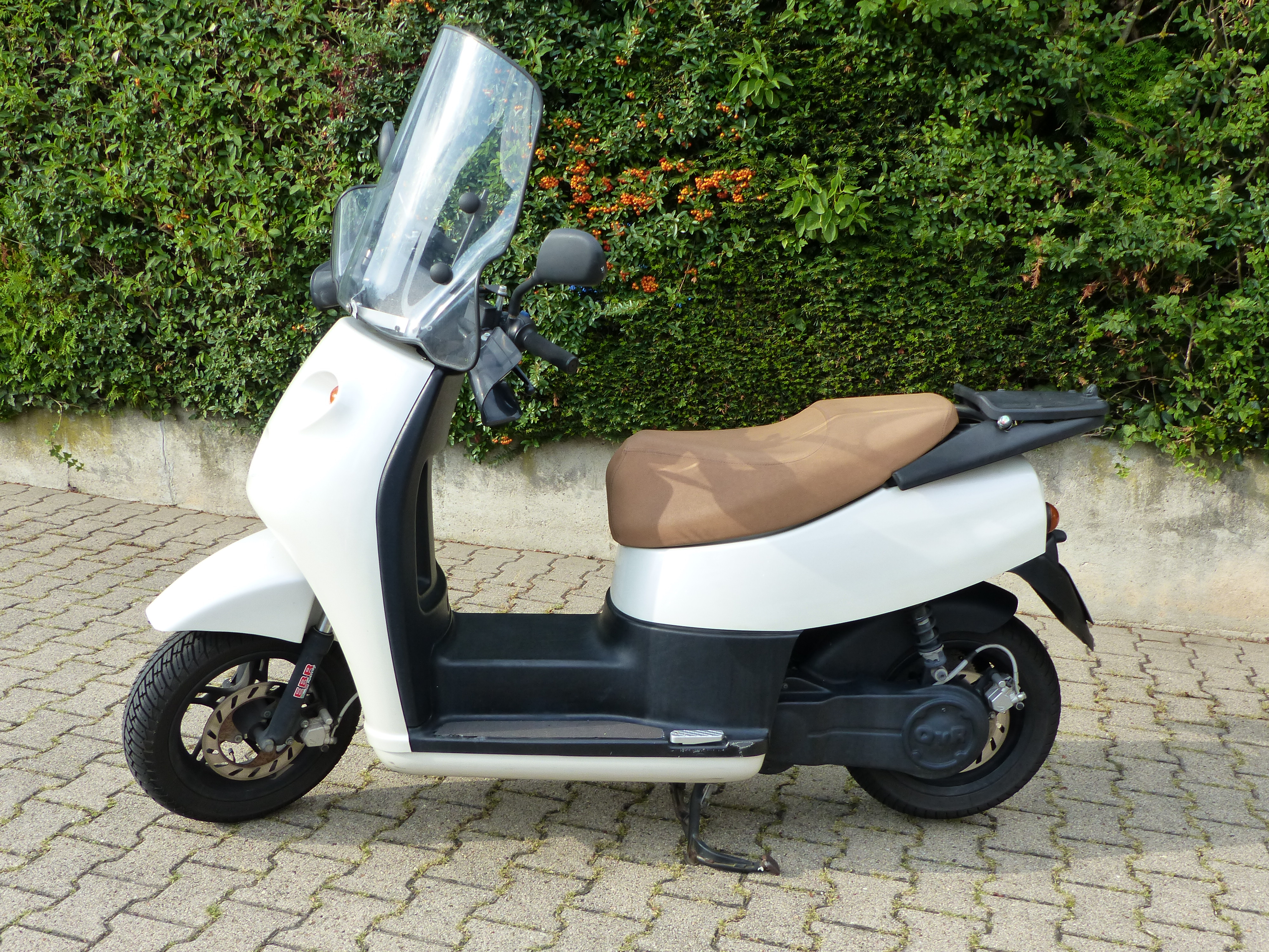

Mit solchen Gewichts- und Zuladungsbedingungen fällt mir nur ein L3-A1-E-Roller ein, der nur ein wenig zu schwer ist: der Schweizer vR ONE!
Leergewicht laut CoC: 144kg (24kg zu viel für Dein Wohmobil)
Max. zulässiges Gesamtgewicht: 420kg!!!
Das war ein völlig abstruses Verhältnis von Leergewicht zu Zuladung, mit dem Effekt eines brettharten Fahrwerks, wenn man allein damit unterwegs war...
Sah aber völlig unschuldig aus (Windschild ignorieren, gehört normalerweise nicht dazu):

Ja, der vR ONE war nur eine Prototypen-Kleinstserie, wurde nicht weiterverfolgt von vR Bikes. Zeigt aber, wie ungewöhnlich Dein Lastenheft ist
