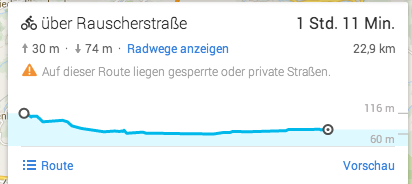

1. Der Roller ist als typisches Pendler-Gefährt gedacht - er muss mich täglich, d.h. fünf mal die Woche zur Arbeit bringen. Die einfache Strecke beträgt ca 23km, also 230km in der Woche.
2. Das Streckenprofil ist bis auf mäßige, langgezogene Steigungen relativ eben -- siehe angehängte Grafik (am Rhein entlang "Alte B9" im 5er PLZ Bereich bei Koblenz).
Bildschirmfoto 2014-05-25 um 19.15.05.png (24.71 KiB) 4484 mal betrachtet
