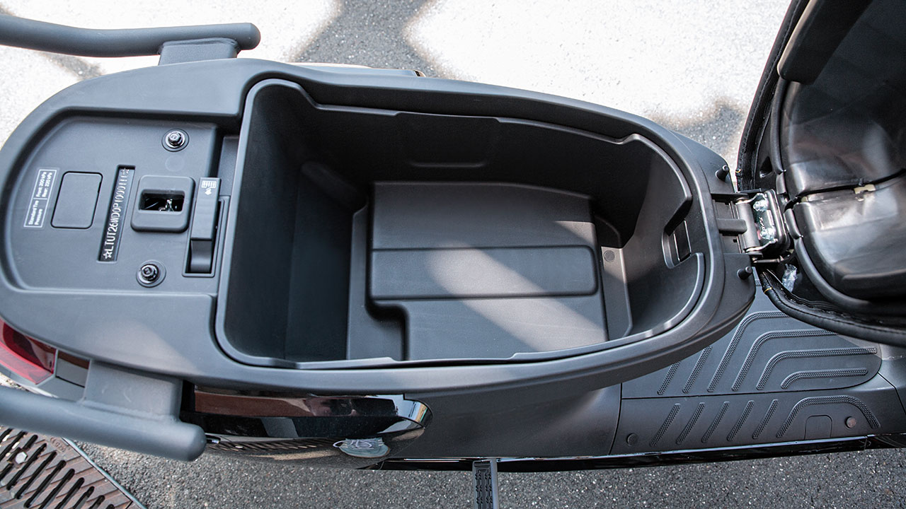

- YAMAHA E01 (wenn der verfügbar ist)
----Stauraum: https://www.reddit.com/r/scooters/comme ... &rdt=44358

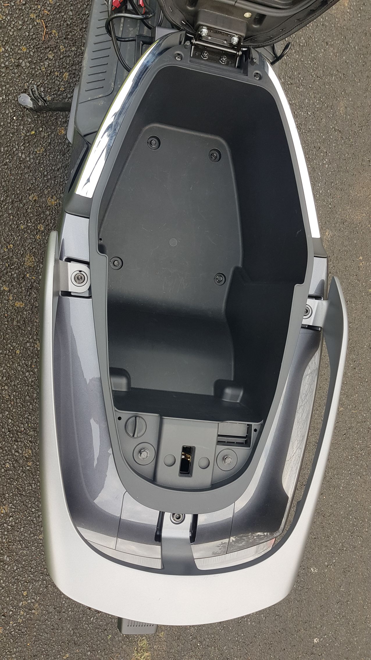

----Stauraum:

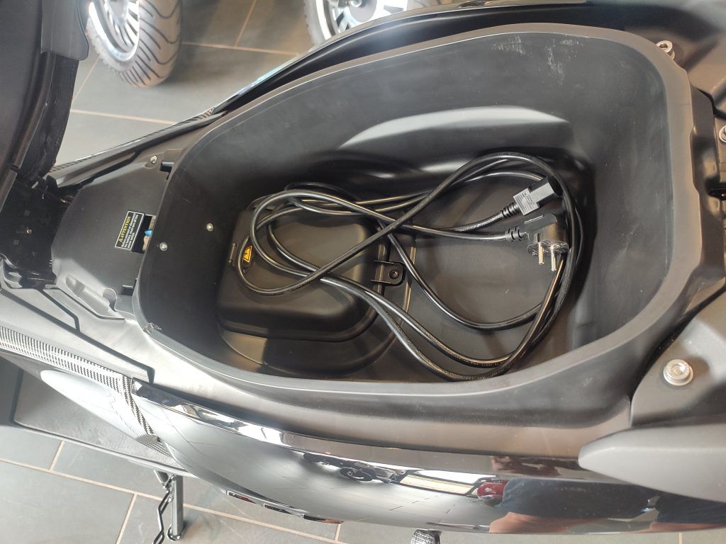

- Segway E300SE : hier wird bei Mitnahme des dritten Akkus der Stauraum kleiner
---- Stauraum mit zwei Akkus:

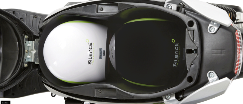

- Silence S01+ mit Akku im fahrbaren Trolley beim Laden beheizt
---- Stauraum S01 ist ein gutes Argument:
