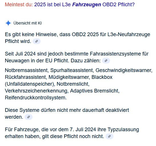

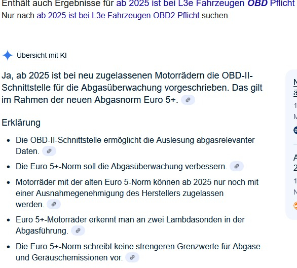

anscheinend nicht...Markus Sch. hat geschrieben: ↑Mi 16. Apr 2025, 12:51Warum ist das denn Pflicht? War das nicht wegen der Abgasuntersuchungen?
vg
zitat:
ab 2025 ist bei neu zugelassenen Motorrädern die OBD-II-Schnittstelle für die Abgasüberwachung vorgeschrieben. Das gilt im Rahmen der neuen Abgasnorm Euro 5+
