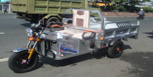

BTW: würde ja zu gerne mal von folgendem Teil den Sitz hochklappen und fragen, was es kostet ;)
Edit: habe gerade auf deren News-Seite folgendes praktische Gerät gesehen:
:D
