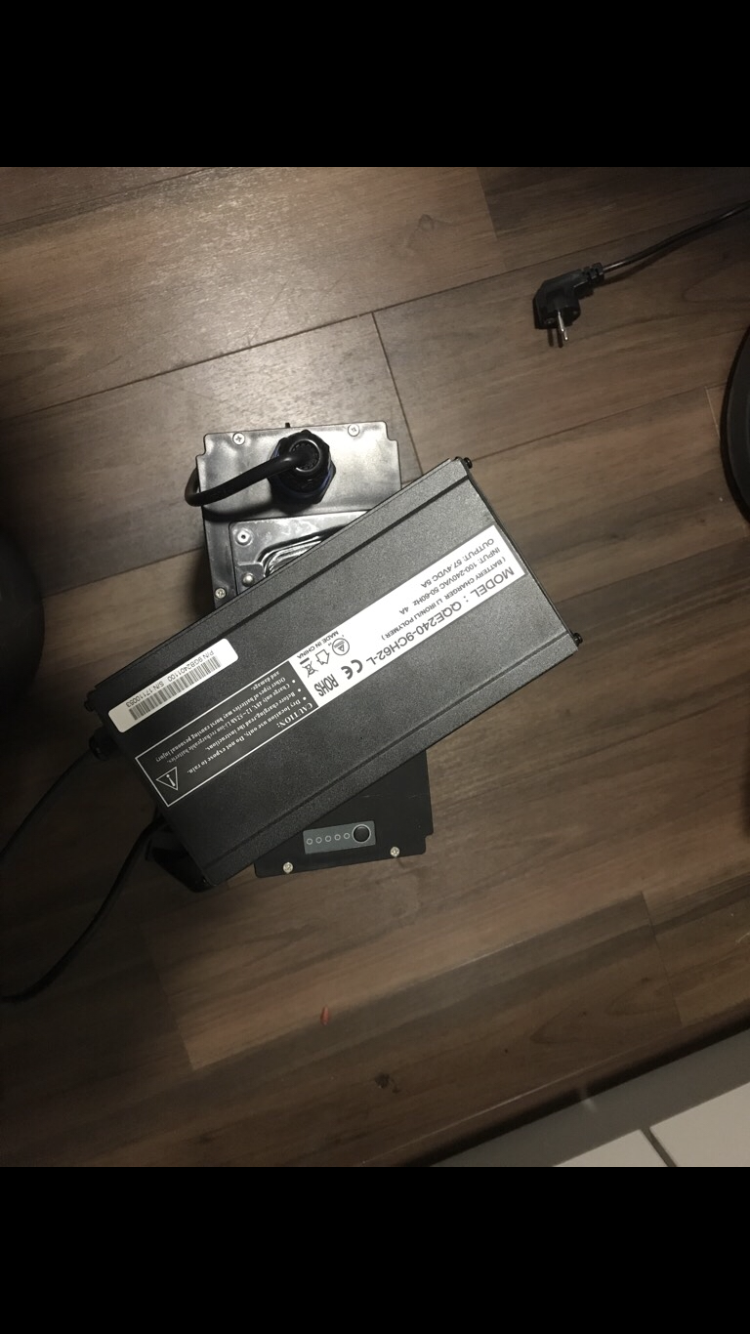

Kann jemand anhand dieses Fotos erkennen, ob es sich um ein neues oder altes (mit Lüfter) Ladegerät handelt?

Das scheint mir das neue, passiv geküehlte Ladegerät zu sein. Bin zu 99,9% sicher!

Das sieht genau so aus wie meines. Neues ohne Lüfter. Modellnummer ist auch gleich.
