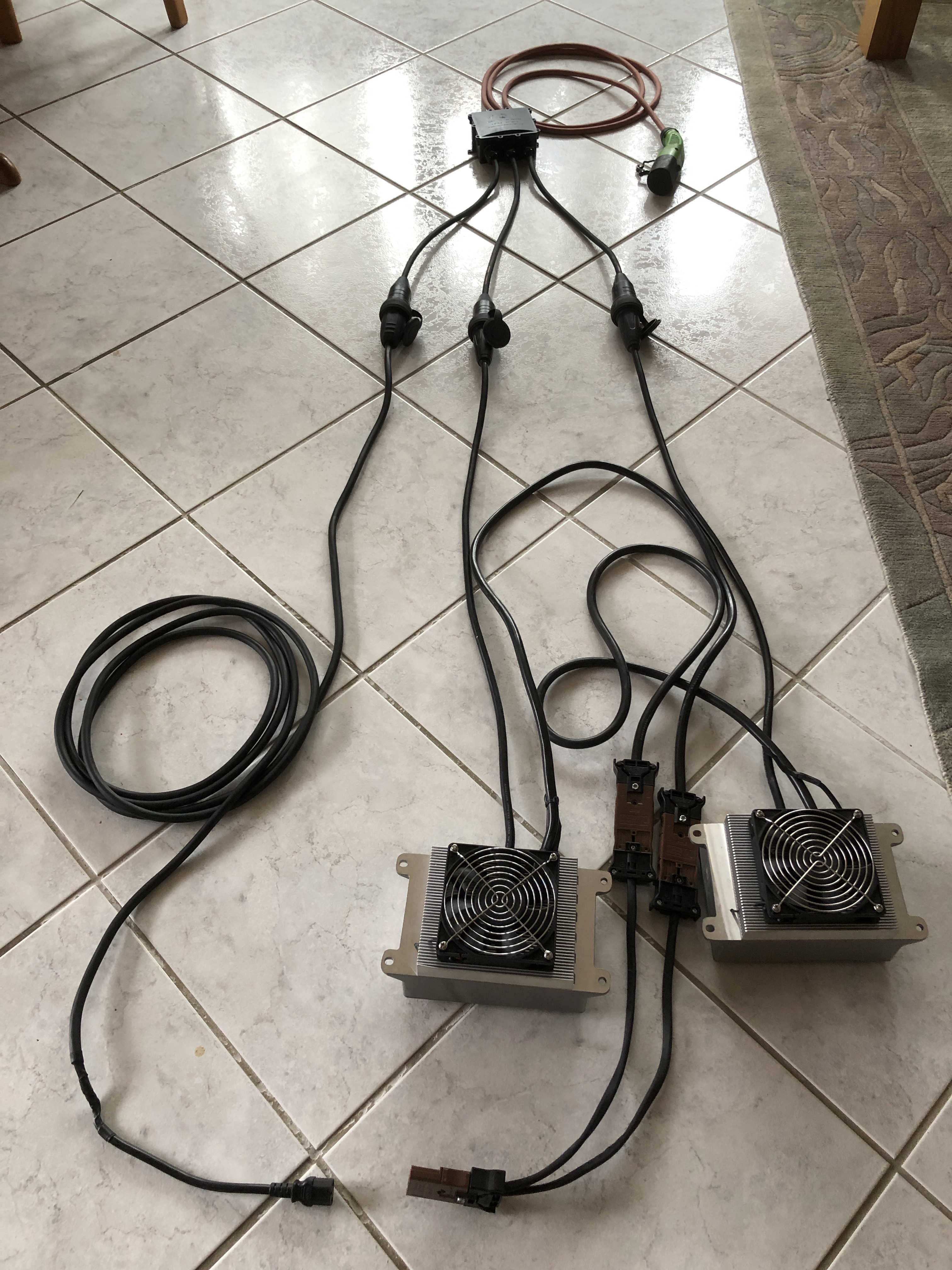

Heute kam mein Y-Adapterkabel und der Leihlader von Ottens an. Das ist dann also das vollständige "Medusa" Ladesetup für 3-Phasiges Laden mit 2 x 3,3kW (die zwei Lader rechts im Vordergrund, gehen per Y-Stück zusammen auf den Zusatzladestecker von Zero überm Motor) und 1,3kW on-Board Lader (links das Kaltgeräte-Ladekabel).
In Bildmitte die Medusa an sich, wo aus dem Typ 2 Ladekabel die drei Phasen auf 3 hochwertige Schukokupplungen verteilt werden. Alles durchgängig mit 2,5mm² Adern, vom Typ2 Stecker bis zum Mopped: Nur blöderweise wiegt das ganze Ladesetup im Topcase zusammen 18kg, was erheblich zu viel Zuladung fürs Topcase als auch für den Gepäckträger ist.

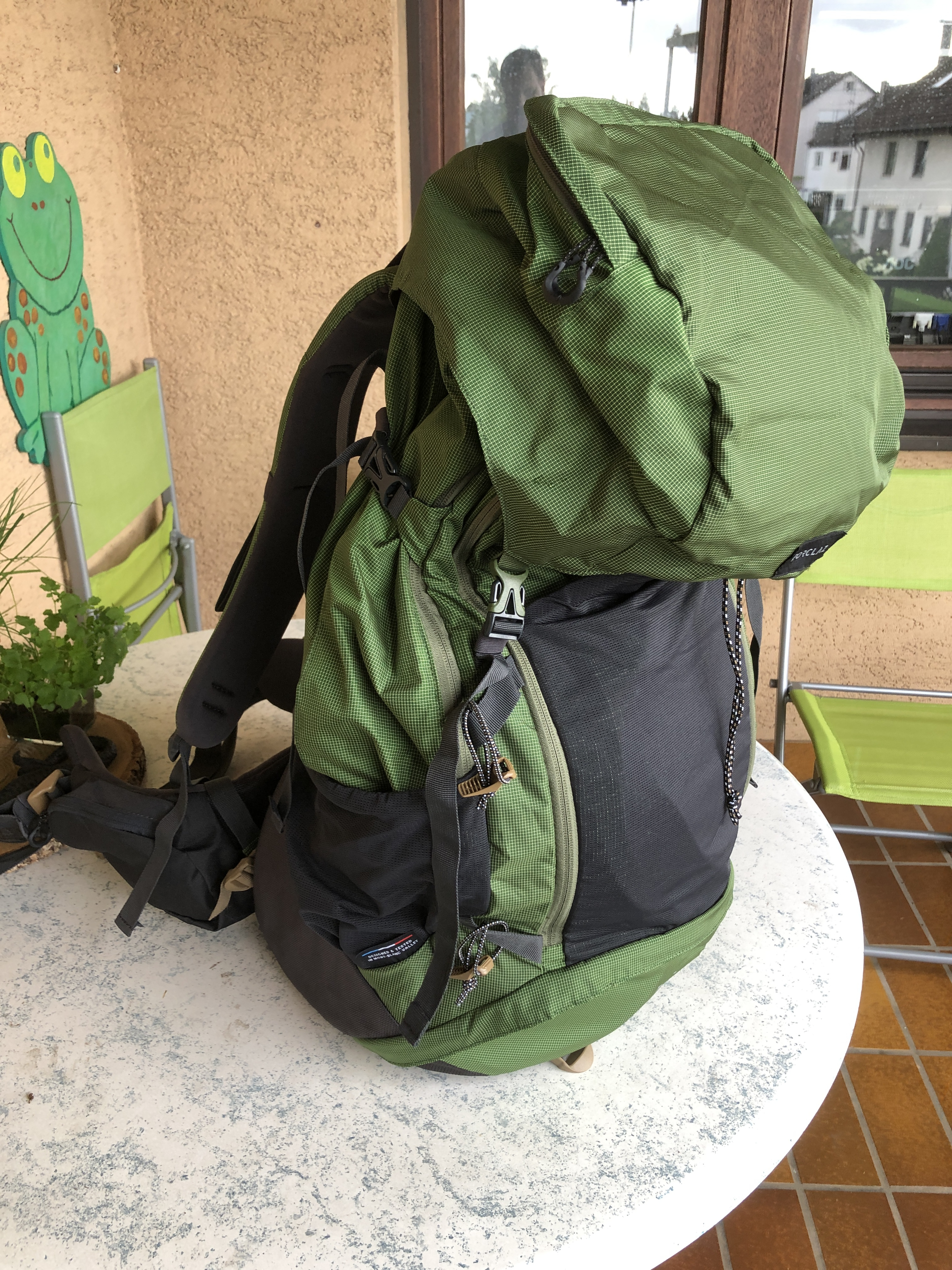

Sprich ich werde es auf dem Rücken bzw. der Soziusbank tragen müssen: Immerhin lässt sich der Rucksack, wenn man ihn flach auf den Boden lagt, komplett öffnen. Aber ich werde definitv ein Boxenstopp-Training absolvieren müssen, um alles schadfrei und schnellstmöglich auf- und wieder abbauen zu können. Ein Sitzkissen polstert die zwei 3,3kW Lader ganz unten, auch gegeneinander.
Ich muss dann nur um jeden Preis einen Frontalunfall vermeiden, denn der Rücksack und sein Inhalt würden mich potentiell von hinten erschlagen...
