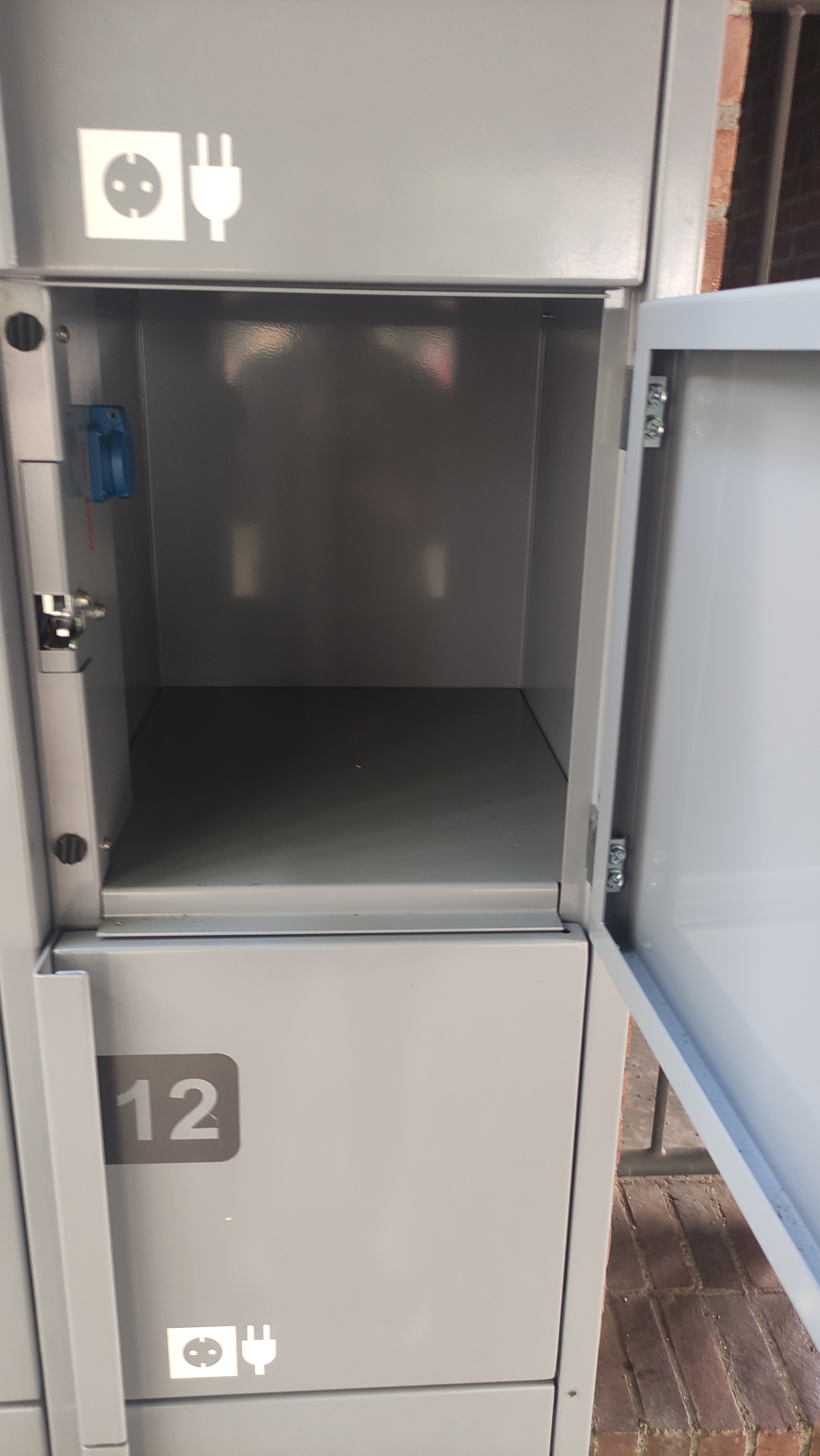

Nachtrag: gibt es Bedenken so eine Box zum Laden zu verwenden? Mein Ladegerät hat einen Lüfter (Horwin EK1). Luftdicht scheint das nicht zu sein, aber ich gehe lieber auf Nummer sicher, dass da nichts passieren kann.
Hier ein Foto (Anhang):

ich denke das passt schon. Um sicher zu gehen könntest Du mal ein Thermometer (das höchststand festhält, gibts für ein paar euro) reinlegen und schauen. wenn es über 50 ° geht würd ich mir Gedanken machen. Eine Möglichkeit wäre, wenn es zu heiß wird, mit einer Zeitschaltuhr zu regeln, dass er nach 2h eine Abkühlpause macht (2h laden, 1h pause, 2h laden ... oder so)
