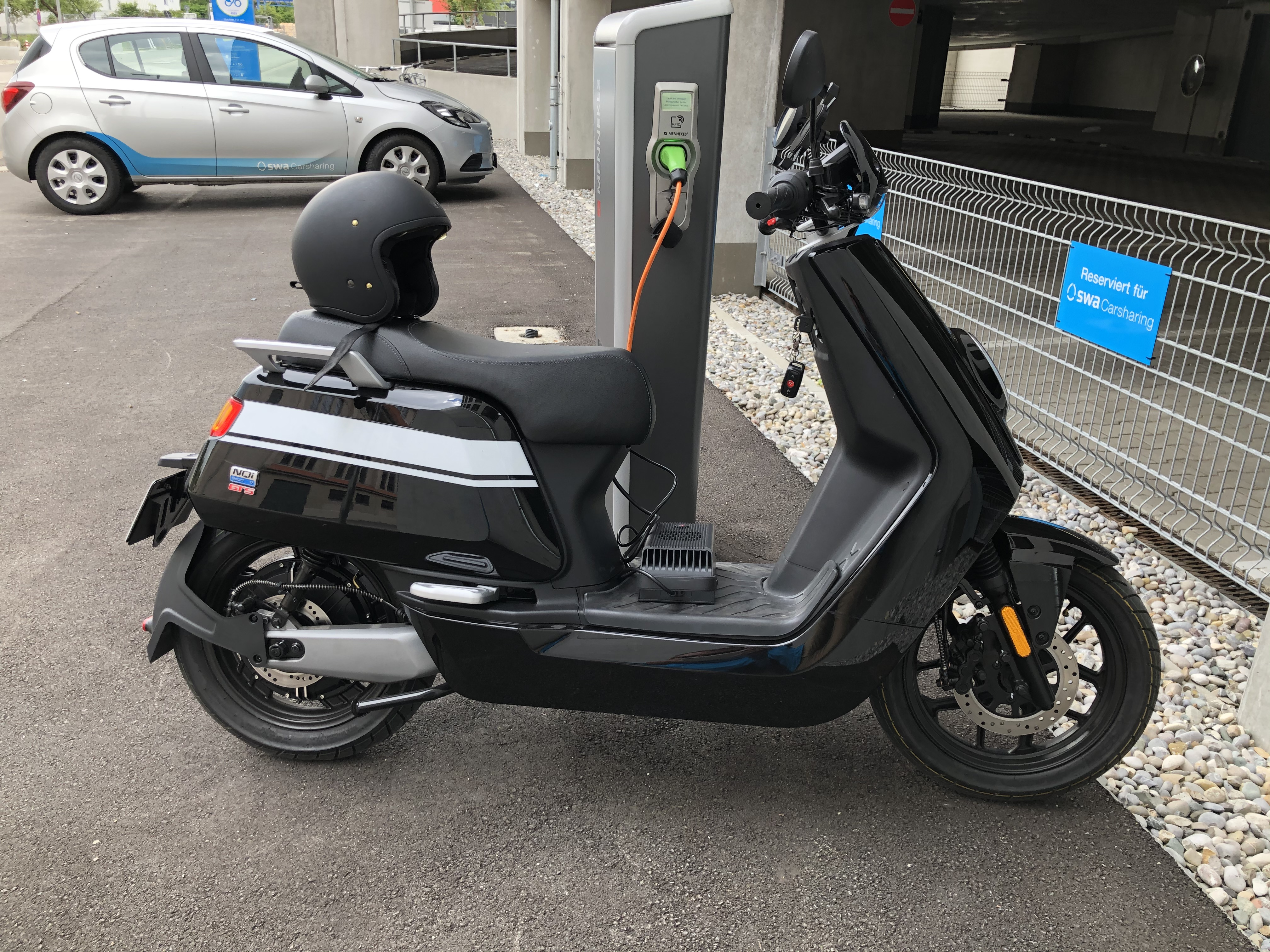

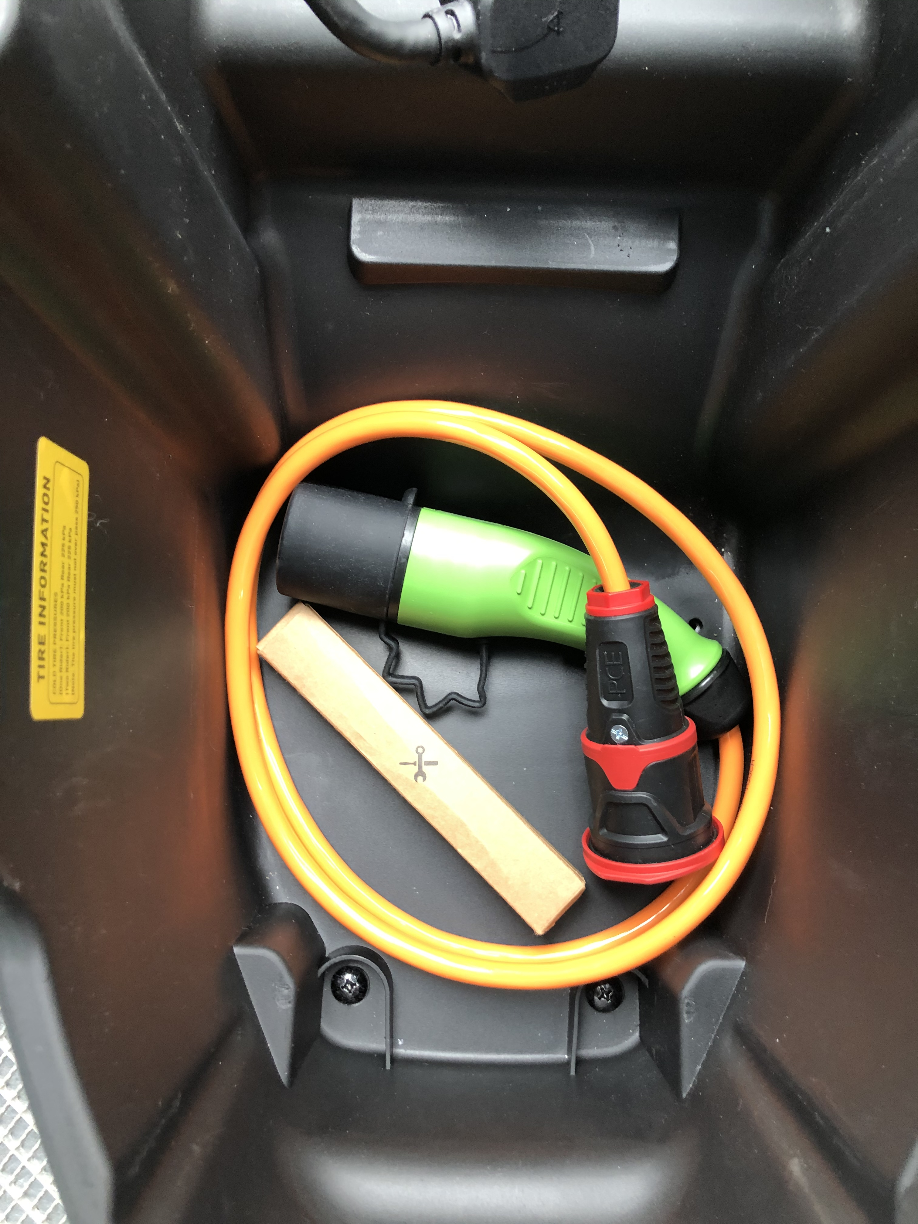

Hmm....Wenn man es so machen will, wie ZZR 1100 Racer mit seinem Adapter gezeigt hat,
dann geht das nur an Ladesäulen, die eine Typ 2 Buchse (weiblich) haben?
Oder sehe ich das falsch?
Die Ladesäulen für PKW (Zoe ect.) die ich bisher gesehen habe, haben einen fest installierten Typ 2 Stecker mit Kabel an der Ladesäule.
Nicht so, wie in dem Bild von ZZR 1100 Racer zu sehen ist....

Re: Wo tanken E-Roller Strom unterwegs? Bei E-Bikes oder E-Autos?
Da muss mann dann den vorderen Teil vom Typ 2 absägen, genau da, wo das Verriegelungsfenster aufhört. Das gab es auch mal fertig zu kaufen, allerings nicht von evalbo. Dann kann man aber den Stecker in normalen Ladesäulen nicht mehr verriegeln, was potentiellen Diebstahl ermöglicht.

ZZR 1100 Racer
Beiträge: 64
Registriert: So 3. Mai 2020, 08:59
Roller: NIU GTS Sport
PLZ: 86154
Beitrag von ZZR 1100 Racer »
Also 80% der Ladesäulen die ich bei uns gesehen habe sind mit genau diesem Anschluss. Nur bei den Schnelladern sind oft vorhandene Kabel dran. Absägen würde ich persönlich keinen Stecker. Wäre mir zu heiss (im ungünstigsten Fall im wahrsten Sinn des Wortes:))
Hier kann man sehen wie die Ladesäulen in Eurer Nähe aussehen (Auf die Ladsäule klicken und man sieht meistens das reale Bild): https://www.goingelectric.de/stromtankstellen/
Bei Optionen kann man Typ2 auswählen und bekommt entsprechende Säulen aufgezeigt.
Beiträge: 19310
Nein, das ist wirklich kein Hexenwerk, einen Tpy 2 Stecker entsprechend zu kürzen. Auch dürfen Typ 2 Stecker bei bis zu 16A "heiß" getrennt werden, was aber ein maximal 1kW E-Roller-Lader niemals ziehen kann. Hier mal ein paar Bilder. Der weiße Typ 2 ist gekürzt.

Warum hast du den Control Pilot nicht verlängert? Oder ist das dann nicht erlaubt, weil CP nacheilend sein muss?
Beiträge: 19310
Was soll das bringen, wenn man eine angeschlagene Typ 2 Ladeleitung verlängern will, für einen Schuko-Adapter? Elektrisch muss nichts verändert werden an einem Verlängerungsstecker, aber man muss sich an das Stromlimit halten - nicht mehr als 16A. Es wird NUR das Kunststoffgehäuse gekürzt, den Kontakten wird nichts angetan.
