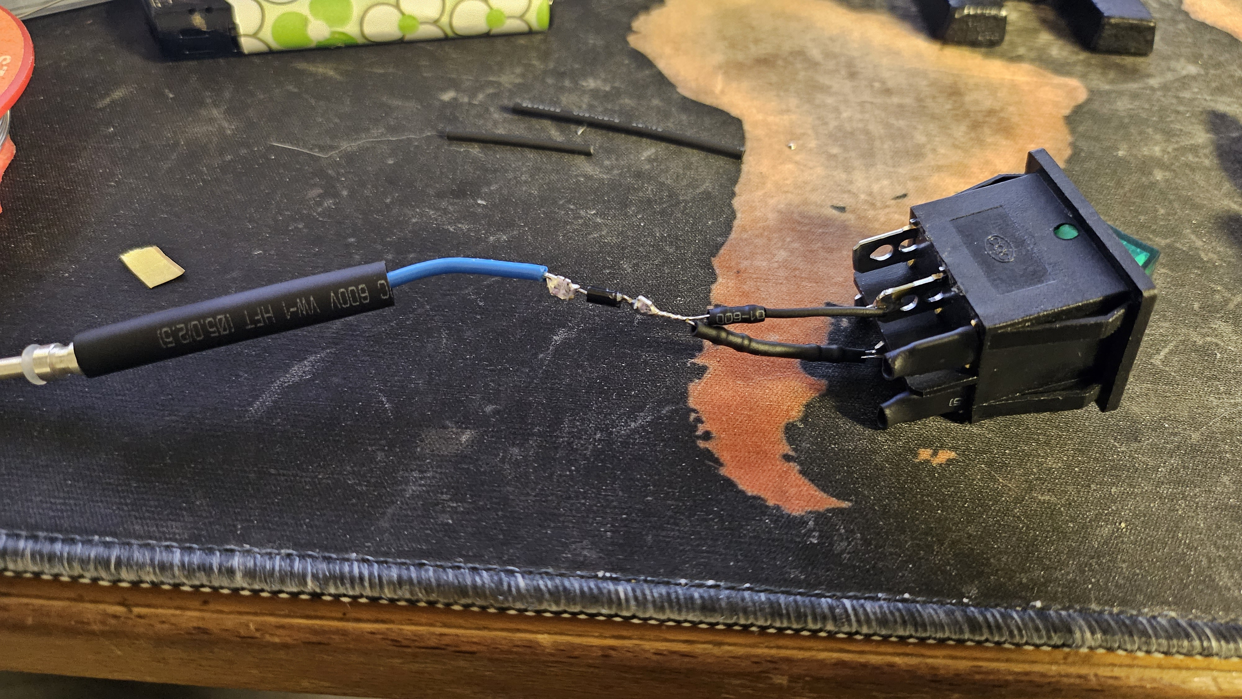

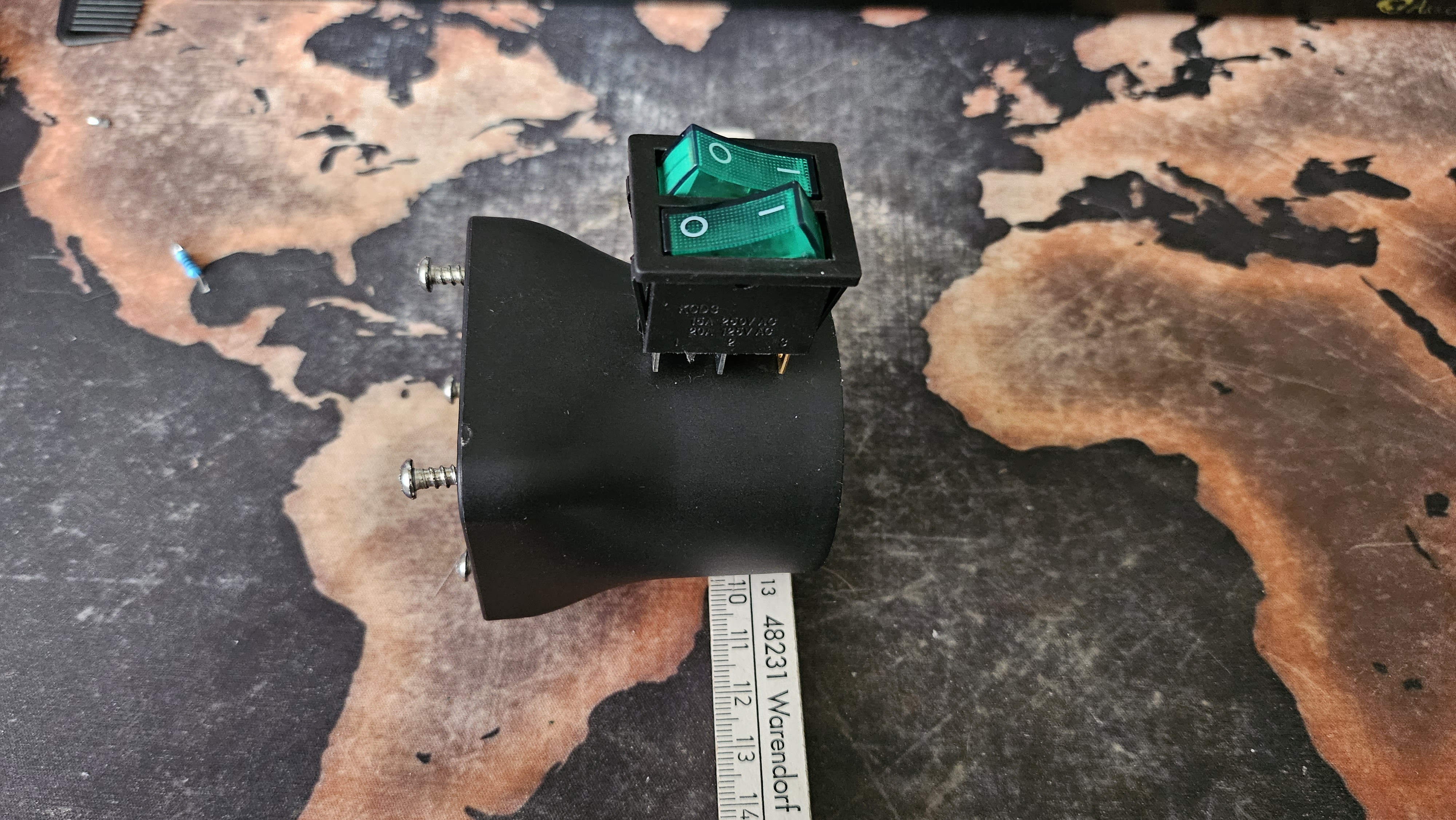

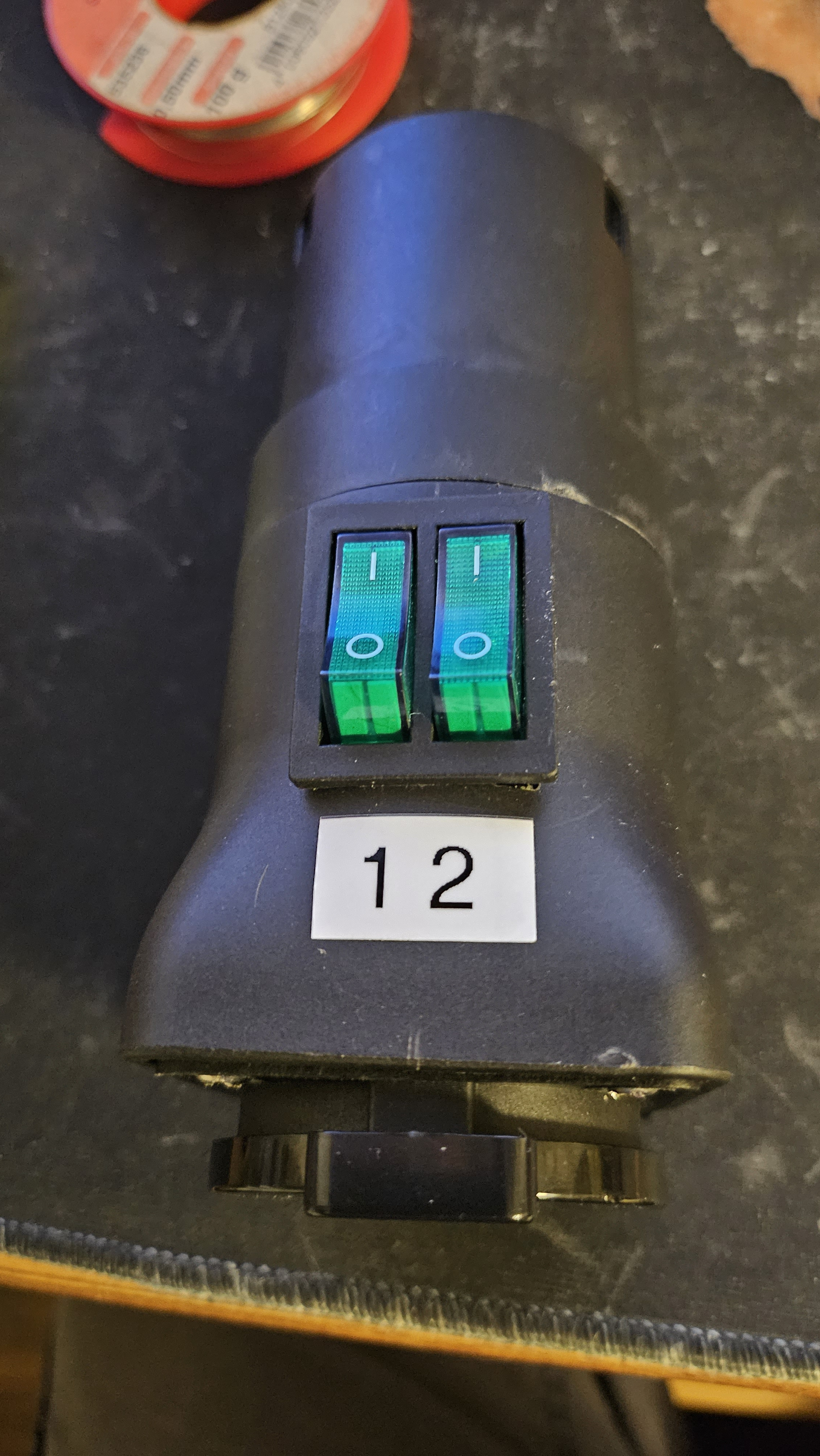

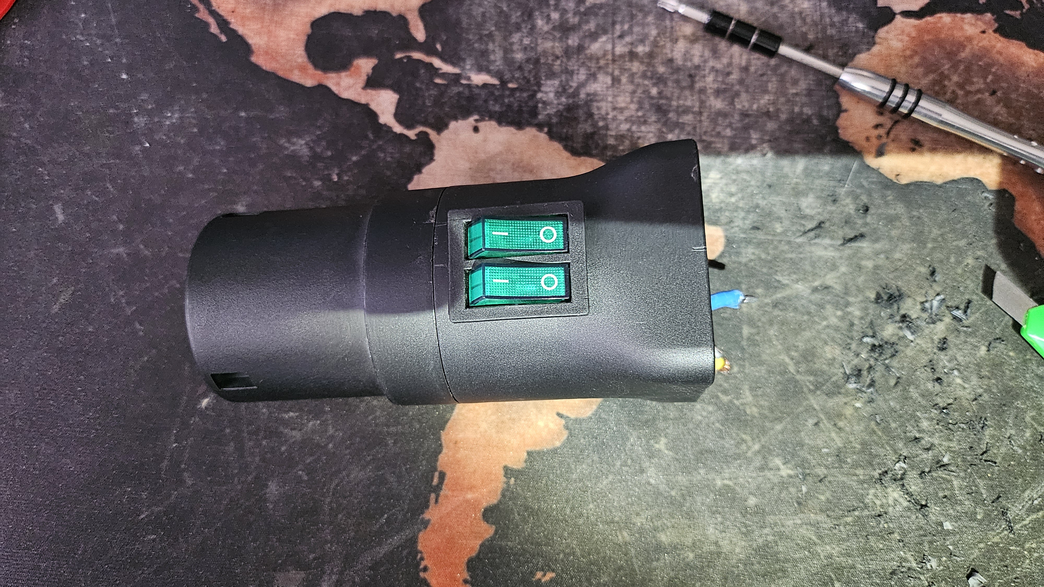

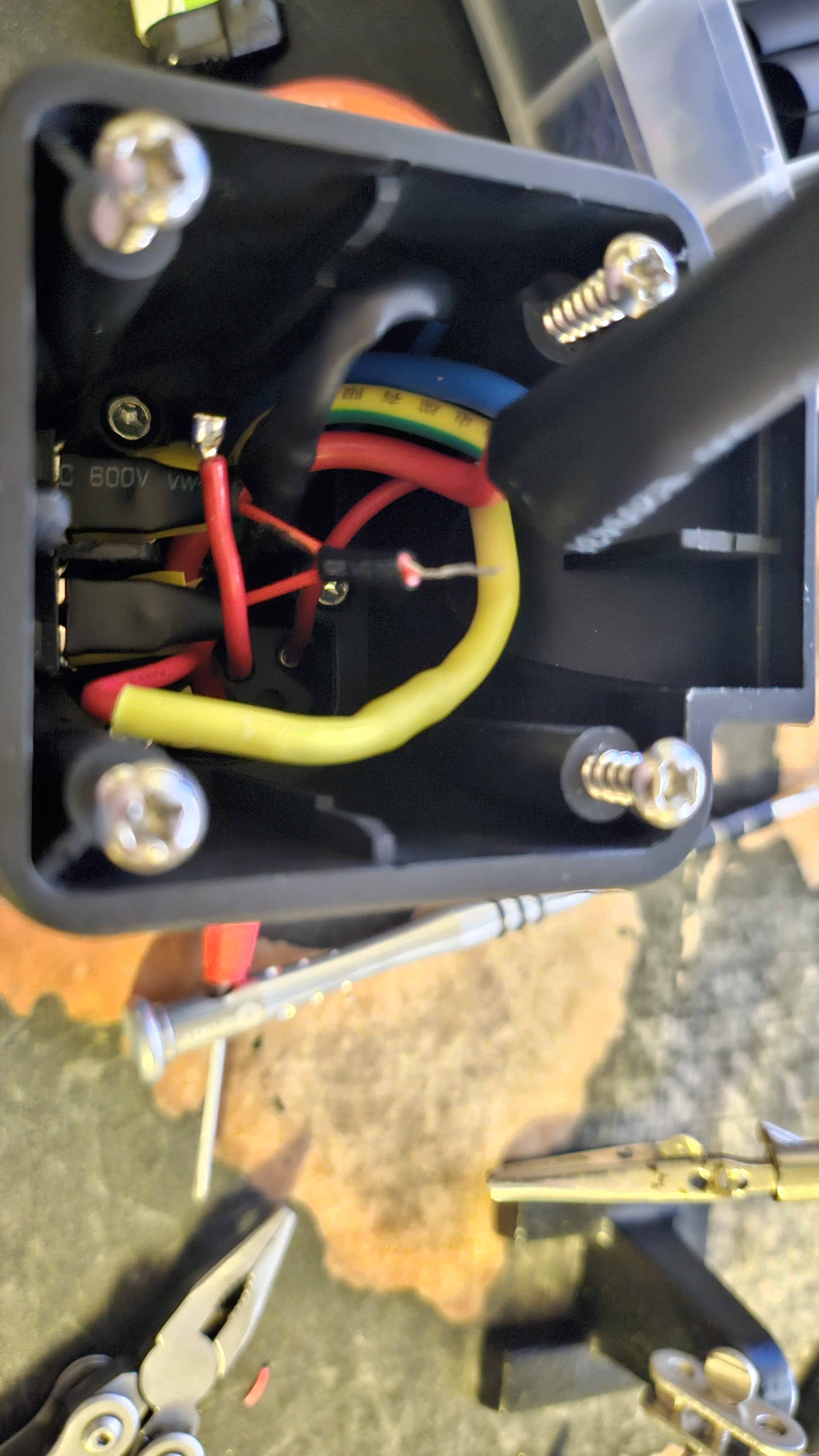

Hi, da mir der Metron zu teuer war habe
ich mich dazu entschlossen einen günstigen Typ2 Adapter auf Aliexpress zu holen und umzubauen.
Benutzt habe ich hierfür normale Metallfilmwiderstände, einen doppelten Wippschalter, ein paar Schrumpfschläuche,
einen Dremel sowie einen Lötkolben. Ich bin in Elektrotechnik ein Laie habe aber schon sehr oft gelötet,
aber alles nur Hobbyprojekte. Man sollte sich unbedingt vorher überlegen ob man sich zutraut solch einen Umbau
zu machen und alles gut isolieren damit es nicht zu Kurzschlüssen kommt.
Der Doppelwippschalter ist leider etwas groß, aber kleiner habe ich ihn leider nicht gefunden.
Beim Dremeln des Loches unbedingt eine Schutzbrille tragen!
Leider musste ich die Drähte direkt an den Wippschalter Löten da ich keine passenden Steckschuhe mehr hatte.
Ich habe den Adapter nun bereits zwei mal benutzt und alles funktioniert genau wie es soll.
Edit: Achja und alles am Ende mit dem Multimeter durchprüfen! Da geht am Ende viel Strom durch.

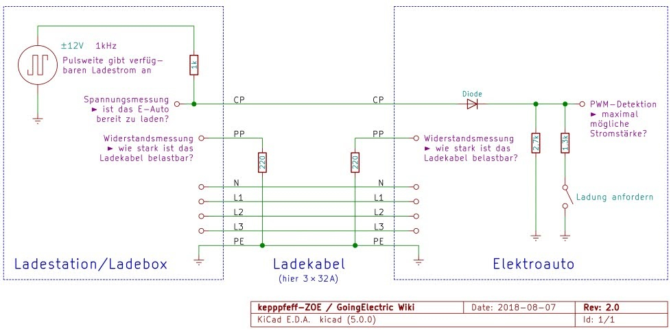

Orientiert habe ich mich an diesem Schema: Bilder befinden sich im Anhang.

Wird es den Widerständen, so gut eingepackt, nicht zu warm?

Das ist doch ein Typ2 <-> Schuko Adapter. Nach meinem Verständnis kann ich da mein NIU-Ladegerät mit einer Typ 2 Ladesäule verbinden und den Roller laden.
Wozu werden dann die beiden Schalter benötigt?

Der oben bei Aliexpress gekaufte Adapter kann von der Ladesäule gesperrt werden. Dafür hat die Säule zwei elektrisch gesteuerte Klammern, die greifen in die entsprechenden Löcher des Adapters. Man bekommt den Adapter nur heraus wenn man den Ladevorgang beendet. Geht manchmal über die App, manchmal aber auch nicht. Jetzt braucht man die Schalter.
Ich habe mir letztens einen anderen Adapter gekauft: Weinroter Type 2 Adapter "EARU". Der hat einfach diese Löcher nicht. Man kann den Adapter also jederzeit abziehen, auch ohne den Ladevorgang zu beenden.

Da fließt nur sehr wenig Strom um zu erfassen wie viel Widerstand anliegt.der niederrheiner hat geschrieben: ↑Do 12. Okt 2023, 09:28Wird es den Widerständen, so gut eingepackt, nicht zu warm?
Danach wird entschieden ob verriegelt und geladen wird, oder nicht.
An den AC Leitungen womit dann geladen wird ist kein Widerstand.
In der Elektrotechnik gibt es hierfür bestimmt einen Begriff aber kA wie der lautet.
